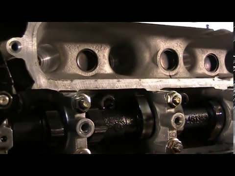

    Hola,
    he tirado toda la mañana intentando "destensar" la cadena de distribución de mi k 1200 LT sin éxito. El raíl metálico que soporta el patín de nylon apenas se mueve, ni 1 milésima. Como si estuviera fijo.
    He probado a girar mil veces la rueda trasera con la 6ta engranada pero sólo he conseguido en una ocasión que se moviera algo, poquísimo. Estoy hasta marcando el raíl metálico.
    Estoy siguiendo el manual de servicio pero en el punto de "destensar" la cadena (página 76 del documento) no dice nada más que meter el últil de bmw para bloquear el tensor y no dice cómo "destensarla"
    http://www.bmwbmw.org/tech/BMW-K1200LT.pdf
    Siguiendo un video tutorial comenta lo de girar varias veces la rueda pero yo sigo sin poder moverlo.
    https://youtu.be/6HJ6SO_3Kx8
    ¿Alguna ayuda de alguien que lo haya hecho?

    Conseguido, cuestión de hacer palanca con un destornillador fuerte, en paralelo, desde la guia de la cadena hacia abajo.
