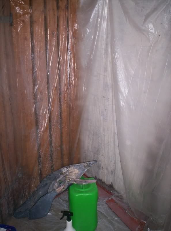

1) necesitaremos un sitio donde no tengamos polvo en suspension
de haberlo tendremos en cuenta q la humedad ambiental hace q este baje hacia el suelo
asi q esta claro q tendremos q ingeniarnoslas para subir la humedad ambiental del sitio
podemos poner unos cubos de agua y vaporizar todo , una vez q el agua se haya posado en el suelo podemos empezar
no pinteis justo despues de vaporizar agua, esto se entiende no
paredes forradas de plastico de pintor, 1 bolsa 1 eur, con 4 bolsas forrais una habitacion

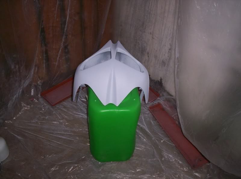

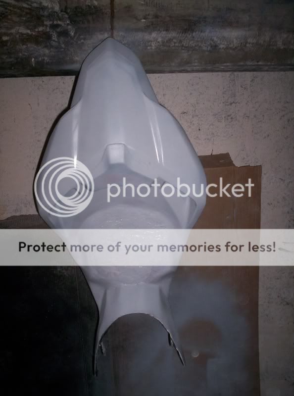

3) primera capa de pintura , la imprimacion
si pensais saltaros este paso mejor os vais a tomaros una cervecita
es indispensable imprimar la pieza por q si no la pintura no va a agarrar
imprimacion en spray hay en muchos sitios y es facil encontrarla
agitamos bien el bote durante al menos 5 minutos , si, ya se q jode pero es lo q hay, si no ya sabes mastercard.....
5 minutos despues podemos empezar a pintar
primero damos unas pasadas sobre un carton o similar para ver q sale del bote
q la niebla es finita y tal mola, q salen goterones es q eres muuuuuu perro y no has agitado bien, seamos serios q es tu moto nene
damos unas pasadas sobre el carton y asi empezamos a comprender la fuerza con la q pinta el spray
vamos a la pieza y empezando desde fuera y saliendonos de ella empezamos a dar pasadas al menos a 20cm de distancia
auqnue al principio parece q no estamos pintando nada esperad un poco q ensegida empezara a aparecer el colr de la imprimacion
no tengais prisa q la cagareis
priero una capa finita sin grandes pretensiones
dejadla secar un par de minutos, q esto seca rapido y luego ya le dais una capa contundente pero respentando el metodo q acabamos de explicar

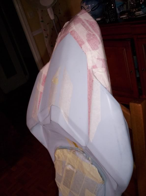

deberia quedaros algo asi:
dejad q se seque bien, un par de horas por ejemplo o mejor para el dia sigiente
luego lijaremos la pieza entera con lija lma agua de grano 1200 o 1000 pero nunca menos de 1000, estas lijas tanfinas son las llamadas de carrocero a veces cuesta encontrarlas pero son absolutamente necesarias
despues de lijar limpieza escrupulosa

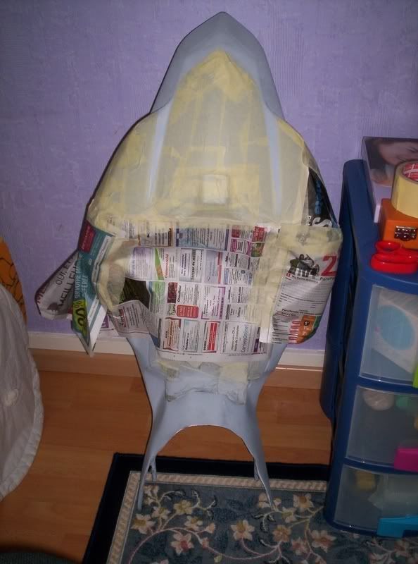

4) Spray de color
ahora ya podemos pintar del color q hayamos elegido
si la pieza va a tener mas de un color tendremos q pensar cual va a ser el color predominante sobre el cual pintaremos los otros colores
por ejpmoo si va a ser roja y amarilla, el rojo q es mas fuerte lo ponemos de base y el amarillo encima
en el ejmplo la base es la misma imrpimacion ya q el tono es parecido al de las pegatas de la superduke
para tener difentes colores habra q encintar mismo caso para letras etc, cinta de carrocero a punta pala

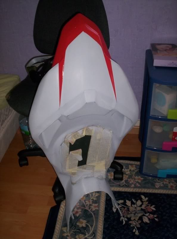

en este caso el final del colin es rojo
y ademas lleva dos bandas grises y mi nick
mismo metodo q para la imprimacion, los sprays satinados son mas difiles de aplicar q los mates
siempre intantar dar capas finas
no vayais a saco mejor quedarse corto y q se nos quede un aspecto rugoso
no desespereis, dejad secar un poco y darle otra mano pero muy ligera, quedara liso y de **** madre
entre capa y capa dejad secar muy bien por q si dais una capa como hemos explicado antes, q se ha quedao rugaso hemos rectificado y niquel,
y a las dos horas queremos meter otra capa y la de antes no esta seca la pintura se os va a levantar
mirad en la parte de arriba como se nota q tiene como escamas eso es por impaciente, a joderse
deajd secar muy pero q muy bien

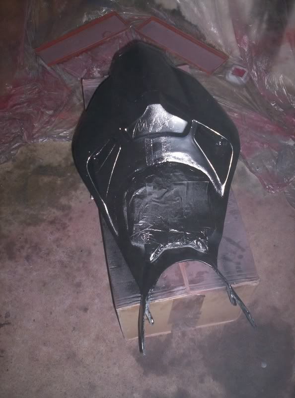

aqui todo ya pintado en negro mate
cuando retiremos las cintas apareceran las bandas grises y el nick

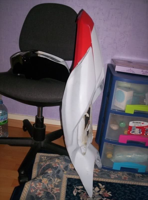

    24 horas despues se retiran las cintas con muuuuuucho cuidado , podeis humedecerlas un poquito para q salga mas facil, no problem si la pintura esta bien seca
    en principio no ha quedado nada mal, si en algun sitio hay algun pequenyo fallo, como por ejemplo q la pintura se vea rugosa o de masiado rugosa en vez de lisa podeis usar un poquito de polish para dejarla lisa
    el polish es abrasivo y lo q va a hacer es alisar la capa de pintura de manera muy suave
    pero no abuseis
    para fallos mas gordos a joderse , lijar al agua y repintar
    vamos a ver como queda en la superduke junto con los termignoni q estoy acoplando
    las bandas parecen torcidas, efecto optico man
