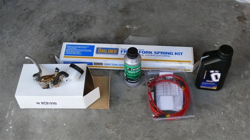

Para la horquilla he optado por unos muelles y aceite Sae 15, de ohlins (167€)
Para el freno latiguillos métalicos Hel (75 €) y una bomba radial Nissin (155 €) Aprovechamos para cambiar el líquido de frenos (6 €)
Total: 414 € (precio con iva y en casa)

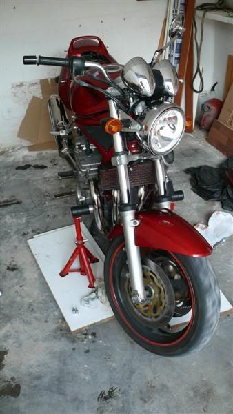

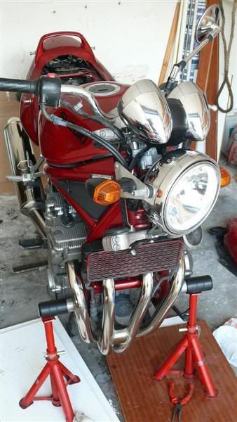

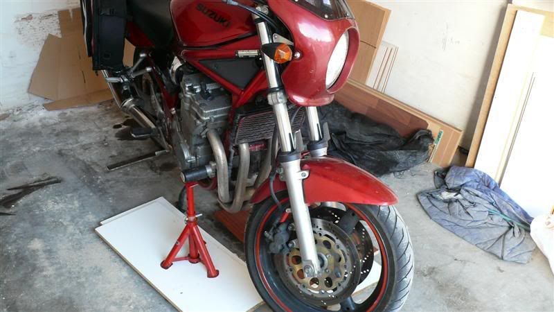

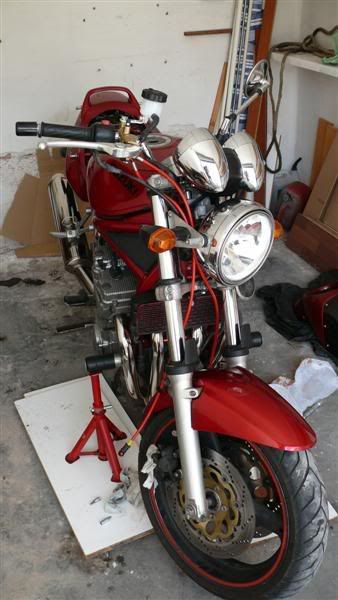

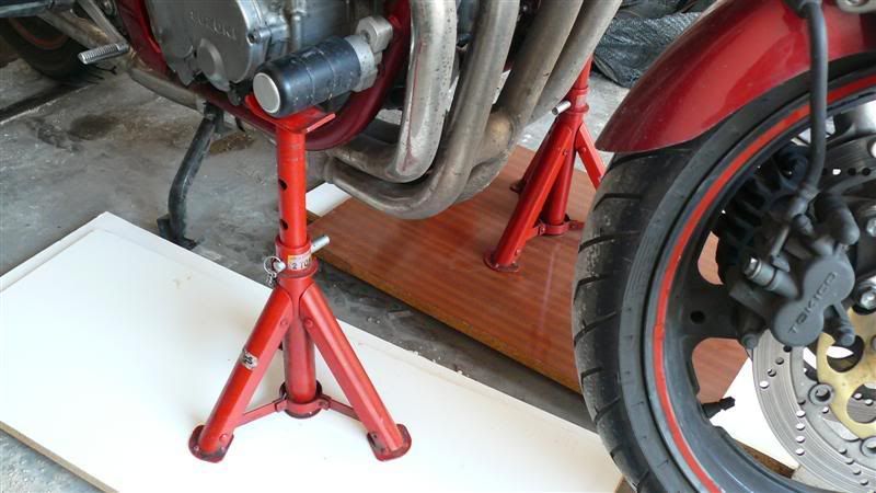

Primer paso y casi el más importante de todos: ASEGURAR LA MOTO. Vamos a quitar el tren delantero así que hay que apañárselas para que la moto no se mueva. Yo la apoyé en los topes y el caballete central (bendito caballete central!!!).

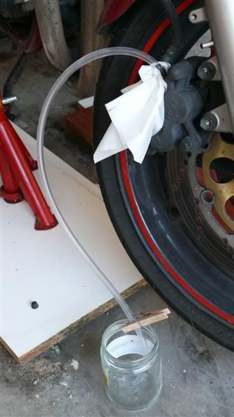

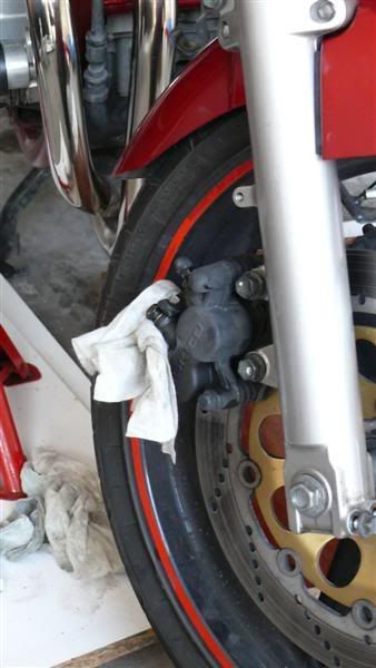

Ahora desmontar todo el sistema de frenado. Antes vaciarlo, se hace en un momento, no es tan laborioso como llenarlo. Hay que hacerse con un tubito de plástico transparente de unos 5 o 6 mm (0,1 € medio metro) y un botecito de cristal. Recomiendo que si teneis dudas sobre el estado de vustros guantes de mecánico, os pongáis tambíen estos de látex (caja de 10 1,5 €) Le jaringuilla es para más adelante.

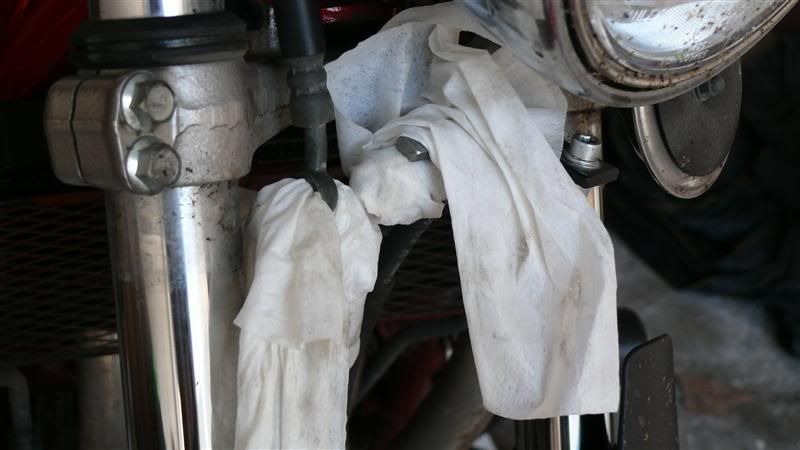

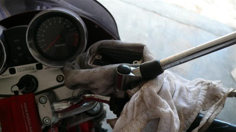

A bombear con la maneta pero cuidadito con el líquido de freno.: muy muy corrosivo. Todas las precauciones son pocas. Lo que va muy bien son toallitas limpiadoras o tiras de trapo por doquier en todos los puntos donde existe la posibilidad de "gotita".

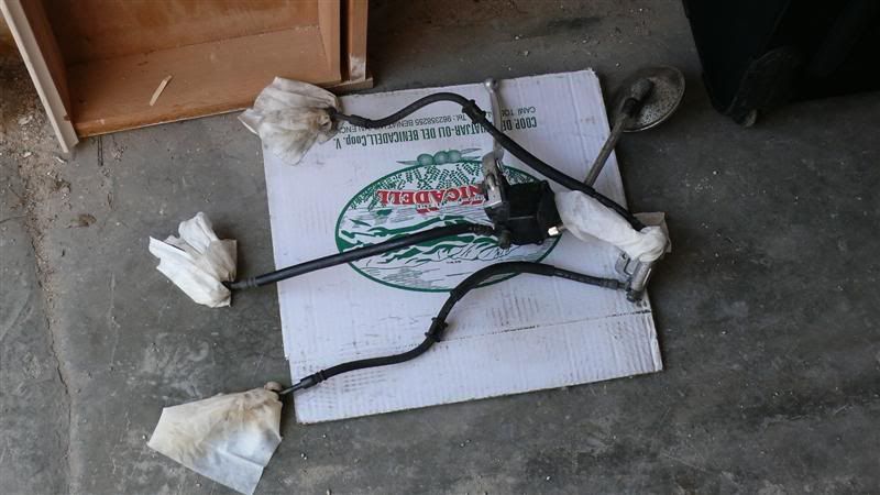

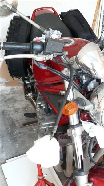

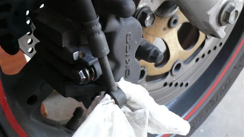

Una vez "vacío", desmontar los rácores de las pinzas y sacar los banjos (recomiendo que al quitar los rácores tengáis el depósito del líquido de frenos en la maneta cerrado, evitaréis que os caiga un chorrazo del posible líguido que quede en el circuito) Quitáis primero los de las pinzas y luego desmontáis el repartidor.
Una vez asegurados los banjos, retirar el ciscuito entero.

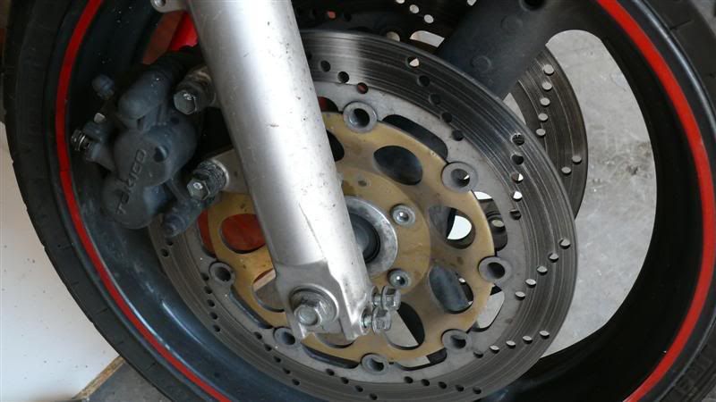

Ahora atacamos las pinzas, como veis sólo son 2 tornillitos de nada (dios!!, los míos estaban durísimos!!!!!!)
Las pinzas aun están llenas de líquido, a vaciarlas toca.

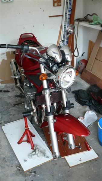

Retirar rueda y guradabarros. La rueda suele estar algo dura, y cuando la quitéis caerán al suelo los separadores.
A partir de aquí también me guié por otro post de sexper https://debates.motos.coches.net/showthread.php?t=39119
(gracias sexper)

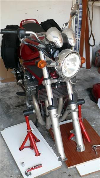

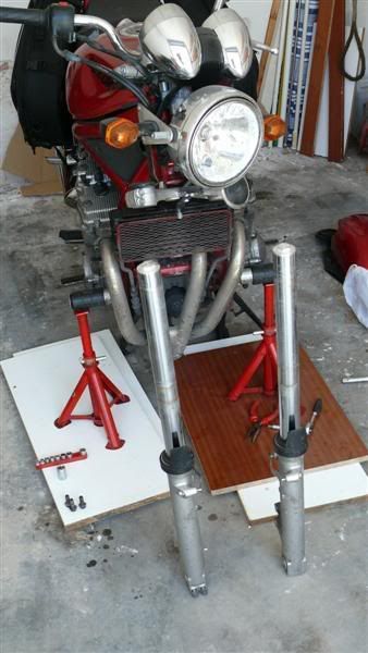

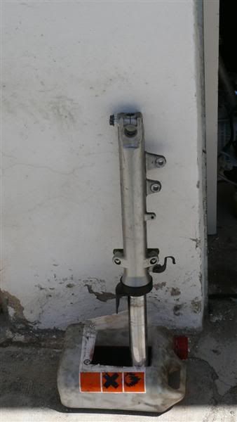

Ahora, antes de desmontar las barras, hay que aflojar un poco el tapón superior de la barra y marcar la altura de las barras. Sexper utilizó algún tipo de cinta adhesiva. Yo también, aunque al deslizar las barras se quedaron en la tija (jeje) Ahora retirar las barras, con aflojar los tornillos marcados es suficiente.
Quitar el tapón (cuidado que puede saltar, pensad que hay un muelle que está haciendo fuerza contra él) y vaciar las barras. No me seais guarretes y recoged todos los fluidos en botes y garrafas y luego al punto limpio, que no me gustan los tomates con regustillo a aceite de suspensión.

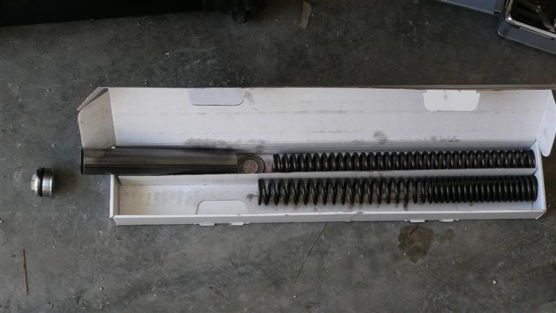

¿qué es lo que os váis a encontrar dentro de esa horquilla? pues nada más y nada menos que esto: un tapón, un tubo largo, una arandela y un muelle (en este orden). El muelle superior es el ohlins y el inferior el original. Podéis ver que el de ohlins es dos dedos más corto. (no sé si es normal, si alguien los ha puesto me gustaría saber su opinión para quedarme tranquilo, espero que no me hayan enviado los muelles para otra moto).
El muelle más duro lo que va a conseguir es que la rueda esté más comprimida contra el terreno y las irregularidades del terreno se noten mucho menos, va más fina. Por esta misma razón en el paso por curva no se mueve ni un poquito y la trazada es mucho más limpia. Donde más se nota es en curvas medias-rápidas. Reduce algo la compresión de la horquilla cuando se frena, pero no mucho. Con esta chuche podríamos decir que la suspensión ha ganado en "expansión" (nunca se si es carga o precarga).

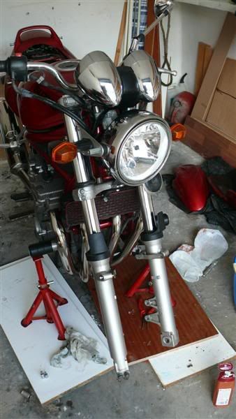

Bueno. Ahora lo mismo pero al revés. Volver a montar.
Para montar la rueda, mejor que contéis con alguien, es un poco engorroso. Como yo estaba solo, sujeté los separadores a la rueda con cinta adhesiva.
Se montan las pinzas.

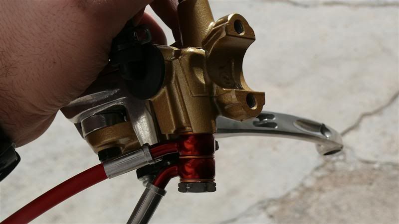

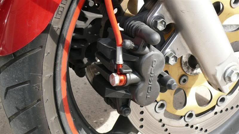

Ahora vamos a montar el sistema de frenado nuevo. Empezamos por montar bomba y latiguillos. Yo elegí dos latiguillos directos desde la bomba a cada una de las pinzas (por el simple hecho de "menos juntas=menos posibilidad de fugas", a parte que me gusta más su estética) No ahorréis en arandelas que los de Hel te envían las que necesites. Yo tuve un pequeño problemita, al enviarme los latiguillos, el rácor doble que va en la bomba no enroscaba en mi nueva bomba radial, diferente paso de rosca. Les envié un mail, y me enviaron un juego de rácores, sencillos y dobles, con los dos pasos de rosca disponibles.
También hay gente que se los hace a medida, no se si es más caro o más barato. Si no te los haces a medida, hay que pedir los latiguillos específicos para tu modelo de moto.

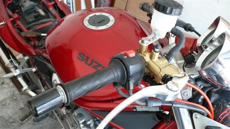

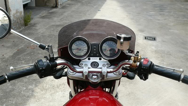

Ahora montamos la bomba en el manillar (acuérdate de conectar el sensor del freno, es el conector eléctrico que has quitado para poder quitar la bomba original), regulas la altura y presentamos los latiguillos.
Montar rácors en las pinzas. Los latiguillos no deben estar tensos.

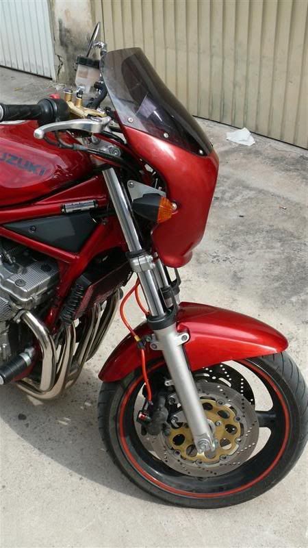

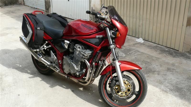

Resultado final:
Para explicar las sensaciones voy a esperar un poco, a hacerle unos cuantos km y probarla en diferentes situaciones.
Por ahora... I-M-P-R-E-S-I-O-N-A-N-T-E
El tacto de la bomba radial es una pasada, frenar con dos deditos y sin esfuerzo. Creo que vale la pena. Escogí Nissin y no Brembo por 3 razones.
