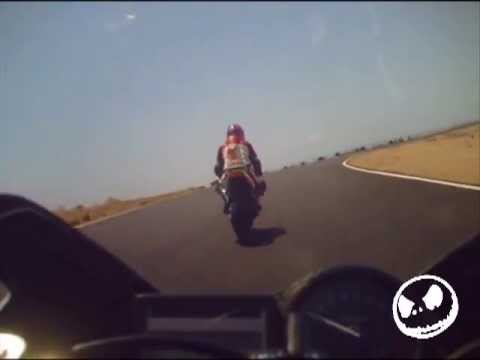

Opiniones y criticas sobre mi onboard
BallantinBallantin Forero Master
El sabado pasado estuve en Calafat, y grabe una tanda entera. A ver si me podeis dar consejos, criticas y correcciones, que espero me sirvan para aprender image
Por cierto, no espereis nada espectacular que soy un paqueton...

  • KakeKake MegaForero
    El primer video he dejado de verlo....
    El segundo, pues a ver, comentarios varios...
    1) Necesitas dar gas cuando sales de la curva. Aprovechas muy poco las rectas.
    2) Frenas demasiado antes de entrar en curva. Eso hace que te "caigas" hacia el vértice interno de la misma.
    3) Por ese mismo motivo, tu salida de curva es practicamente en el vértice, desaprovechando totalmente la pista.
    Es muy importante trazar bien, más que tirarte a la curva. Una vez lleves la trazada, te saldrá mejor todo lo que te he comentado.
    Es decir: Piano-Vertice-Piano , aprovechamos toda la pista, toda. Salvo curvas especiales enlazadas, donde buscaremos otra manera de trazar.
    En Alcarrás lo pones en práctica.
  • BallantinBallantin Forero Master
    Pues creo que tienes razon image
    Basicamente, aparte de que me falta muchisimo por aprender, nadie me enseño las trazadas, me toco ir descubriendolas a mi y claro, cuando encontraba una que yo creia que era buena, con esa seguia. Y evidentemente no siempre lo era....
    Pero weno poquito a poco.
    PD: Si el primer video es un poco pffff..... En realidad es todo el mismo video, cortado en 3 trozos.
    Muchas gracias por los consejos image
