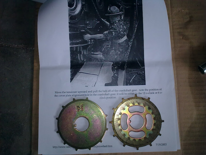

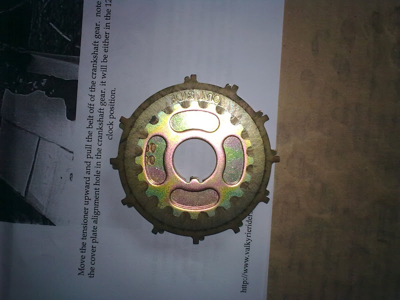

Cambio rueda de encendido. Segun los foros USA se baja el consumo entre 0,5-1lts ganando 5cv.... todos mejoras
Foto de la rueda original y la otra con 6º mas.
Aqui teneis la diferencia en los dientes, son 6º de diferencia en el avance.

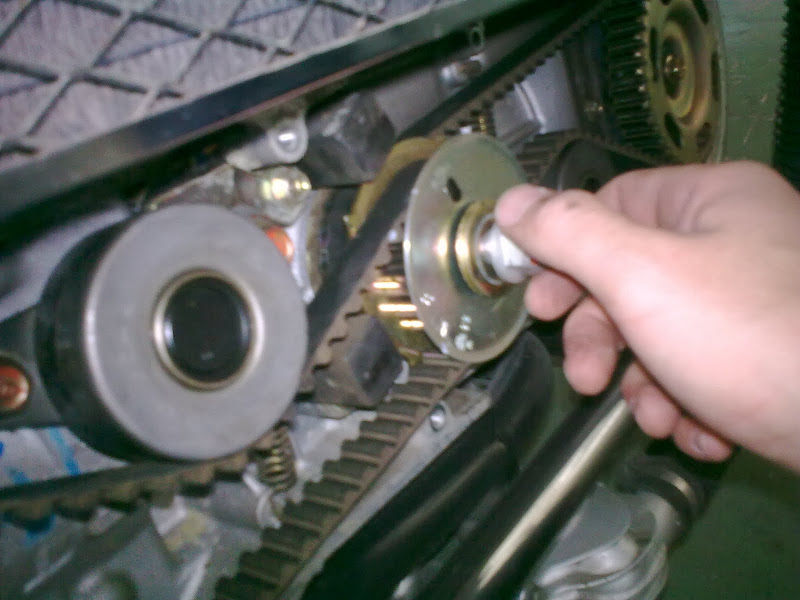

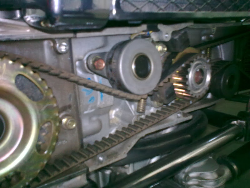

Imagen de la correa ya quitada. Lo unico que he tenido que hacer es quitar el tornillo del cigueñal (17mm) y aflojar un poco los 2 que sejetan el tensor de la correa (12mm).
Para frenar el cigueñal he metido 5ª velocidad y apretado el freno trasero. Hace falta una llave con buena palanca.

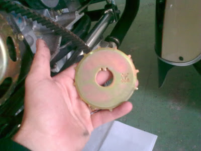

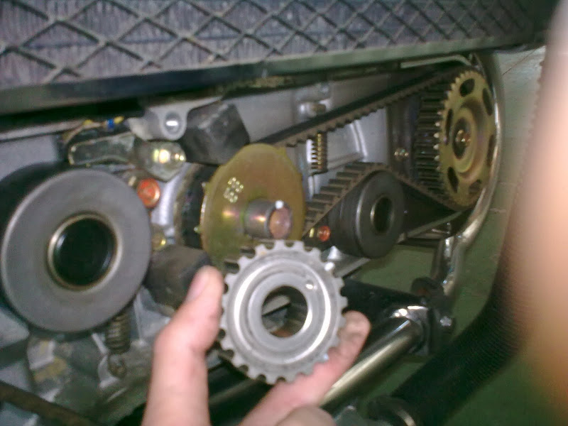

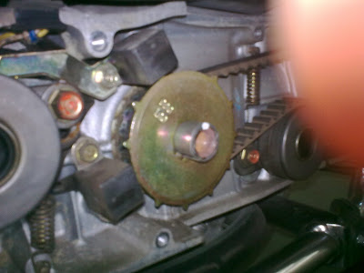

La reuda de encendido hay que meterla en el eje del cigueñal, solo tiene una posicion. OUT hacia afuera.

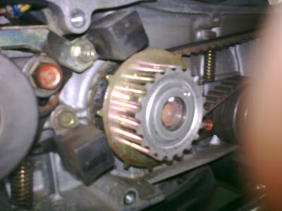

Lo siguiente es poner el piñon de la correa. Lo mismo que la rueda solo tiene una posicion.

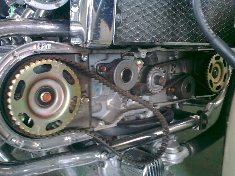

Volvemos a colocar la correa, como no hemos quitado el tensor solo lo soltamos es facil vover a colocarlo. Antes de quitar hice marcas con tipex de todo para ahora volver a dejarlo en las marcas.
Por ultimo se coloca el tornillo y ultima arandela que sujeta todo.
