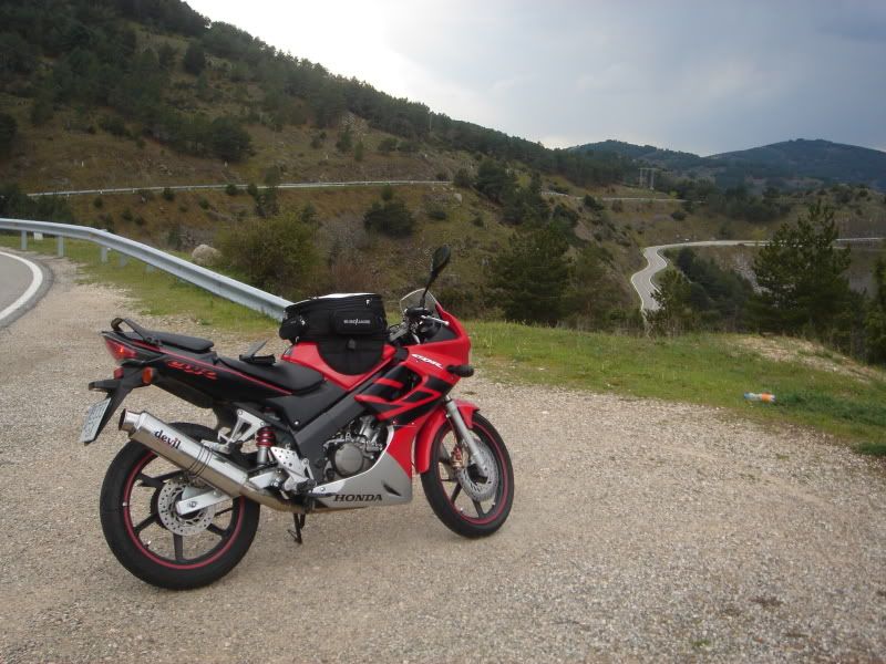

Morcuera

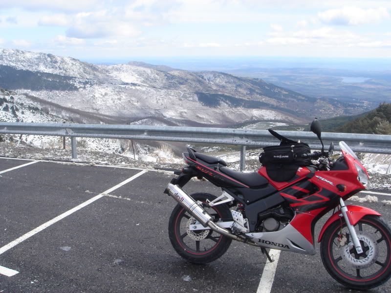

El Atazar

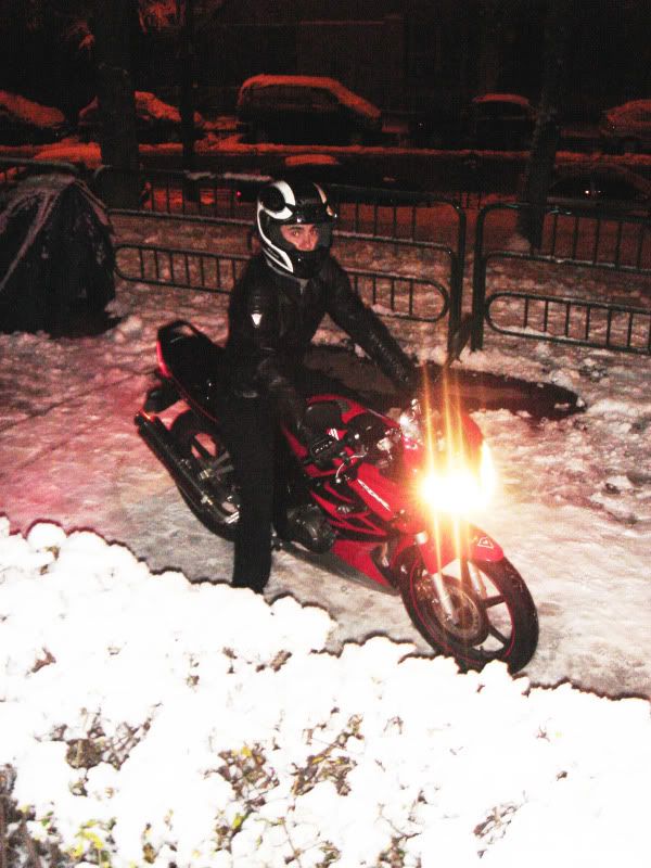

¿Moto de nieve? Divertidísimo...

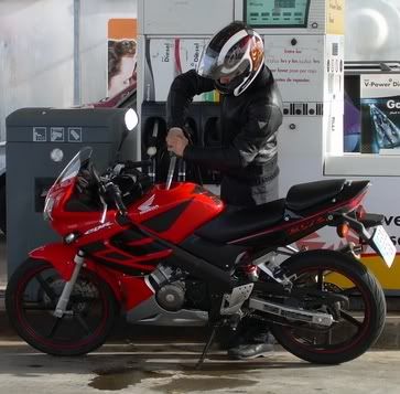

Memorizar bien esta imagen porque es muy rara. ¿Una CBR125R repostando?
¿¡DONDE!?
Hay que tener en cuenta que la moto tiene un carter muy pequeño de 1.1L por lo que hay que estar pendiende del consumo de aceite. En mi caso normalmente poc ciudad y M-40 (que la pongo a tope a 9000rpm) no consume NADA de aceite (y tiene 52.000km), solo me ha consumido cuando hago viajes largos (300km), que los hago a tope todo el rato, en esos casos consume la diferencia entre el maximo y el minimo (que son creo que 100ml) en 3000km, o sea irrisorio. Pero hay que estar pendiente porque si no, gripa la caja de cambios (conozco algun caso).
