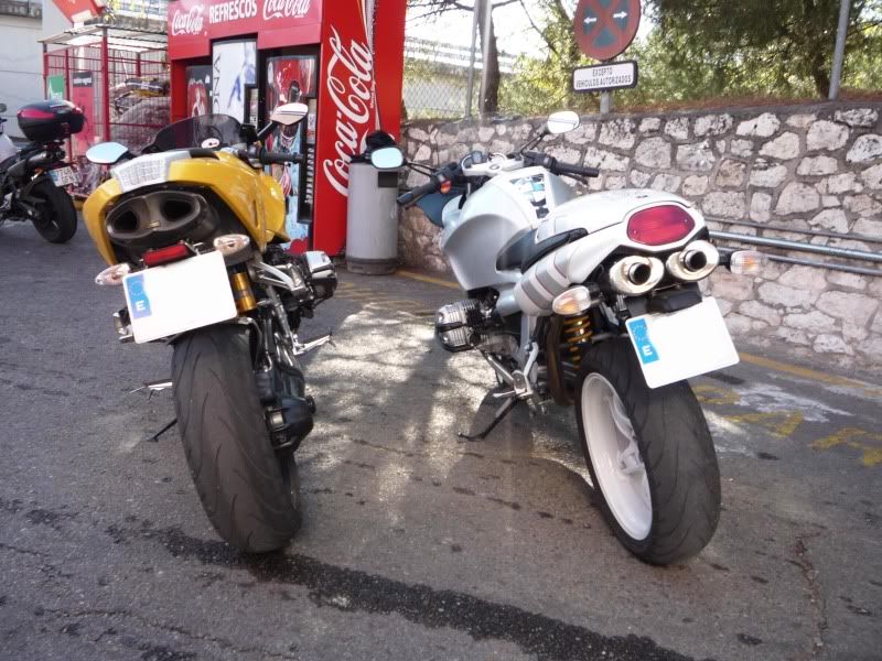

En la ruta que nos hicimos ayer por Sacedon, me cambie la moto con Paracaman durante unos 60km. Y como parece que tengo complejo de periodista del motor... Aqui las conclusiones:
Tenia ganas de probar esa moto, porque me gusta mucho y por curiosidad respecto a la mia. Y porque la mia a veces se me hace demasiado incomoda en tiradas de mas de 500km.
Son practicamente la misma moto, solo que la mia tiene 135cv (122cv de serie) y pesa 190kg en vacio, mientras que la 1100 son 98cv y 215kg.
Bueno, me subo a ella y salimos a carretera... Joe, parece la misma moto...
La postura es un tanto extraña... La distancia a los semimanillares es casi la misma, quiza un pelin mas levantados, pero a mis machacadas muñecas despues de casi 300km no le parecieron una diferencia sustancial en comodidad. Aunque si te permite descargar las muñecas algo mas que la mia. El asiento es mucho mucho mas comodo, el de la R1200S es una tabla. Es algo mas ancha pero sin exagerar. Lo unico que me resulto extraño es la postura de las estriberas, no se porque pero el lugar de las mias me parecia mas natural, el de estas estan como un poco demasiado levantadas, las de la 1200 estan un poco mas retrasadas y parece una postura mas natural. Es cuestion de acostumbrarse.
Vibra poco, suena a BMW de verdad (ronroneo grave y suave), la mia suena muy distinta por el escape sin db-killer.
Total que tengo que adelantar a un coche, y como en la mia lo intento en 6ª, y aqui viene la mayor diferencia que he encontrado con la mia... Va falta de potencia en 6ª para adelantar con la solvencia que a mi me gusta.
Despues, metiendonos en una carretera algo mas revirada, me di cuenta que en otras marchas tiene potencia de sobra para salir de las curvas alegremente, pero para adelantar conviene bajar una marcha.
Creo que el problema es que tiene una 6ª demasiado larga para la potencia que tiene, ya que el desarrollo es similar al de la 1200. A 5000rpms la 1100 va a 140km/h y la 1200 a 150km/h. Es poca diferencia respecto a la que hay de potencia (y peso). Claro, que esto repercute en buenos consumos y bajo desgaste mecanico en largos viajes por autopista.
Ademas es un motor mas de medios, de 3500 a 5500rpms. Mientras que la R1200S es una moto de la segunda mitad del tacometro... de 5000rpms al corte a 8500rpms.
Puesto que en la 1200 el bache en medios (3500-4500) se hace mas presente que en la 1100.

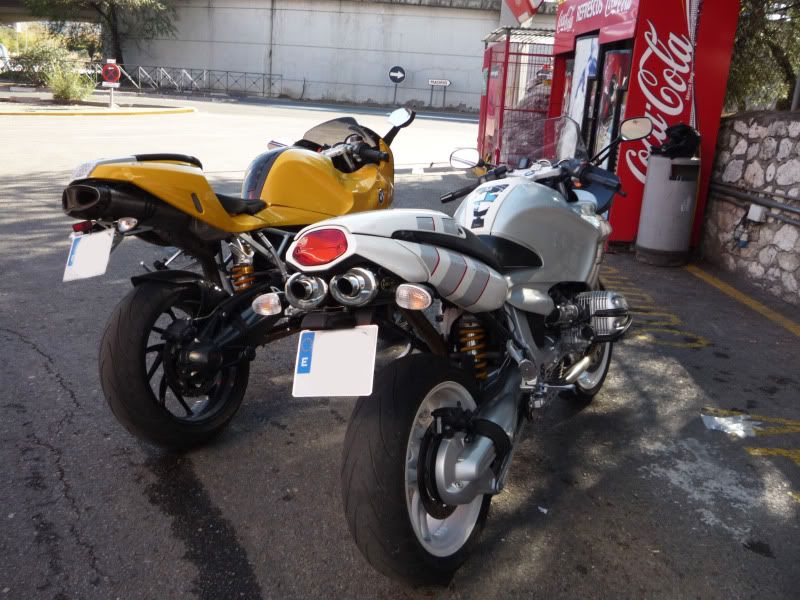

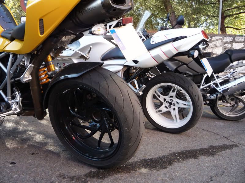

    Joder, Dariete, mira que me gusta tu moto y que babeo con ella. Pero esa trasera de la 1100 a lo 916 ... uffffffffffffffffffffffff. Me la pone como una tabla de madera !!!!!! imageimageimage
    Y a mi tio, y a mi. Por eso hice esa foto. Ademas la tapa del colin le hace mucho bien.
    Me parece que tiene una estetica brutal (sobre todo el culo, aunque con un 180 gana) y muy muy personal, porque aunque los escapes son tipo 916 el piloto trasero le da mucha personalidad.
    Y el monobrazo (y con llanta blanca! image que por cierto no se pone negra... image image) es la guinda del pastel.
    ****, no lo había pensado !!! Bendito cardán image
    Las llantas blancas son preciosas, pero no merecen la pena con cadena, pues duran 10 minutos, nunca las llevas blancas, sino llenas de grasa, y para eso mejor oscuras y arreando.

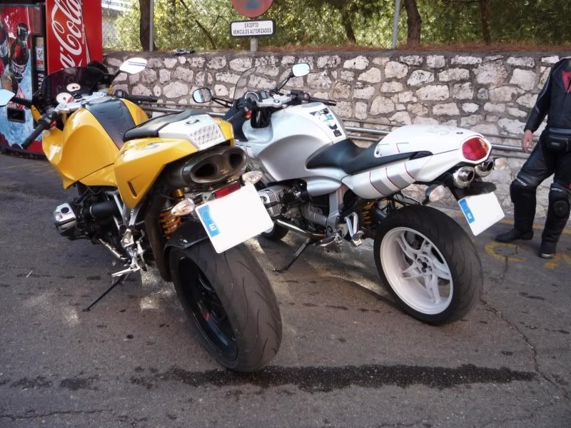

    Exacto.
    Incluso la mia negra brillante, que pasa mas desapercibida que blanca, impresiona cuando la ves limpia, brillando y tal... Sera la falta de costumbre de ver una llanta negra brillando... image
    En las fotos llevaba un mes sin limpiarla y esta llena de polvo.
