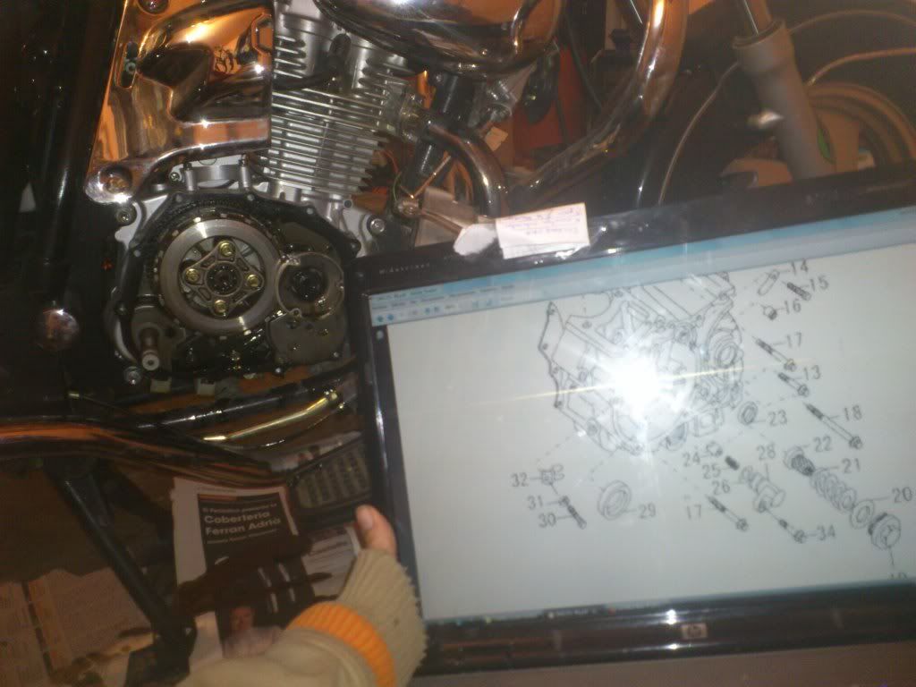

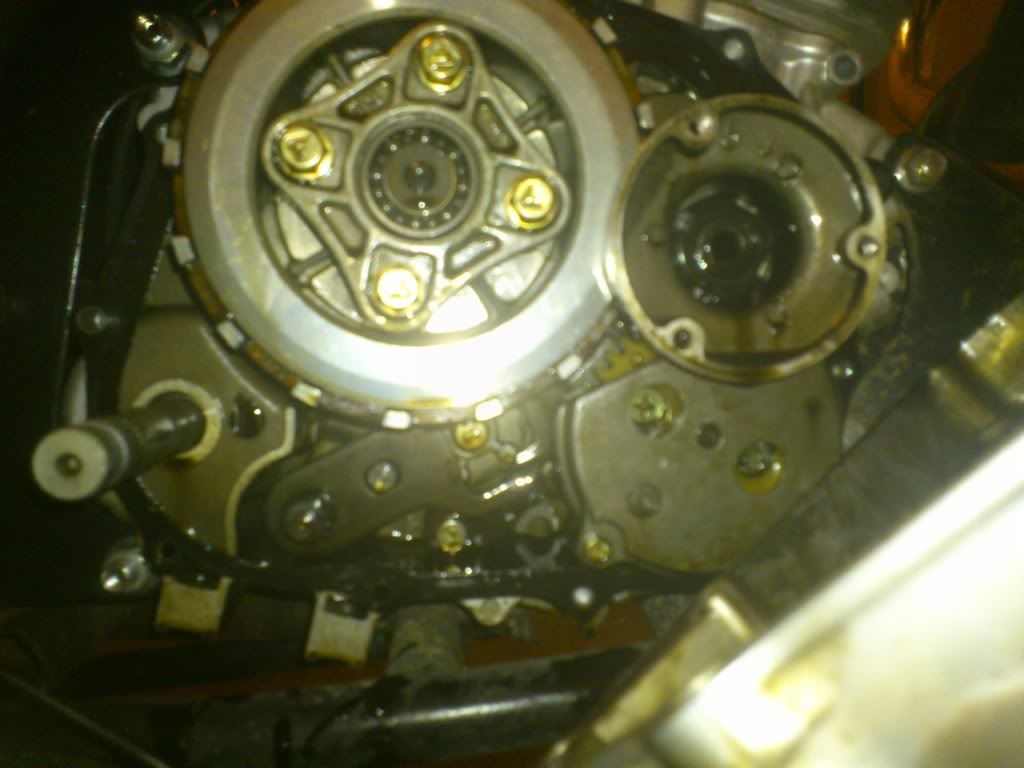

Me volvere loco ya con el filtro, en el foro propio de la marca nadie sabe donde esta, he desmontado todo lo desmontable y sigue sin aparecer. Dónde esta por favor. Algun iluminado, mecánico, lo que sea.
Como muestra en el numero 22 debe ser este tipo de malla:

  • DosspaDosspa Forero Senior
    Yo dudo que esa malla sea el filtro de aceite...
    Eso tiene toda la pinta de ser un tamiz que va con el tapón de vaciado del cárter image. Es común en bastantes motos, pero no sustituye al filtro
    Desconozco tu modelo en concreto y así a ojo no veo donde lo llevas....

  • motorbikes1motorbikes1 Forero Senior ✭✭✭
    Buenas, lo deberias llevar en el hueco ese del lado derecho que llevara una tapeta con 3 tornillos, a ver si la has comprado de segunda y algun listo no se lo a puesto, pero suele ir ahi, antes de quitar la tapa grande del lateral deberias llevar otra tapa pequeña con los 3 tornillos que te digo

    No controlo mucho el tema de las fotitos... en la primera foto que pones que se ve en grande, tienes el embrague y a la derecha un hueco, pues en ese hueco creo que lo deberias llevar. Antes de quitar la tapa grande no tenias una mas pequeña con 3 tornillos?? Ahora veo la ultima foto que as puesto, pero esa no es la misma que la primera!!! cual es la de tu moto??
    Las dos primeras fotos son las mias. La otra es una parecida que he pensado que me podia ayudar.

    Hola,dire que soy un "lo que sea"Bueno al tema,es posible que sea lo que has desmontado que va en la punta del cigueñal,que se desmonta y limpia
    digamos que las particulas se quedan pegadas por la fyerza cetrifuga al exterior de la chapa(que no sale en la foto"en el ordenador sale la parte contraria a la que has desmontado.Pon la foto de lo que has desmontado y no vemos,tambien la del otro carter del despiece del ordenador.

    Yo tenía una Honda XL 125 PD, y un tamiz igual al de tu moto es lo que hacía de filtro de aceite.
    Por el despiece parece ( y por otro lado es lógico ), que no hay que quitar la tapa del embrague, es una tuerca-tapa.
