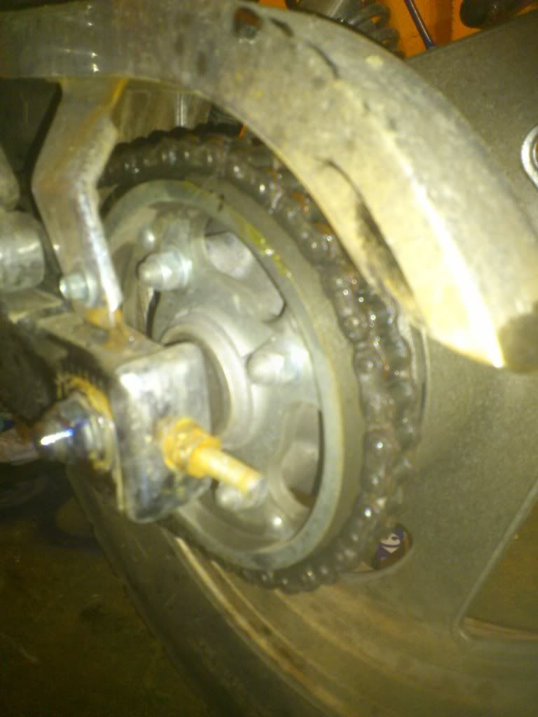

Usando el buscador no he encontrado ningun tutorial o alguna explicación de como hacerlo que raro.image

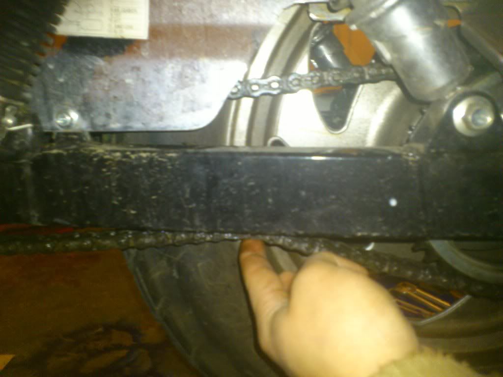

Pues a ver la mia, esta así:
En el manual pone que la distancia móvil entre las dos ruedas de cadena se mantenta dentro de los 25-35mm. Creo que tengo que tensar. ¿Pero de dónde hago esta medida?
¿Qué pasos tengo que seguir?
¿Desaflojo los tornillos grandes de las dos bandas y despues voy apretando el tornillo que sobresale por detrás?

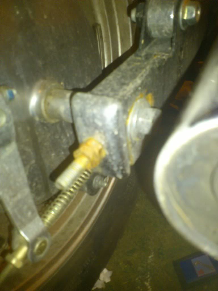

    Subes la moto al caballete,aflojas los tornillos del eje y tensas apretando los tornillos que hay al final del basculante,tienes unas marcas en los laterales para comprobar que tensas igual de los dos lados y que te queda recta,ten en cuenta que cuando te montes el juego es menor,asi que no te pases y la dejes demasiado tensada....image
