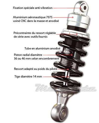

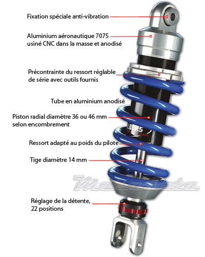

AMORTIGUADOR WILBERS PREMIUM 399€
AMORTIGUADOR WILBERS STAGE 1 499€
AMORTIGUADOR WILBERS 641 629€

    Comentar que el que más me llama es el Ohlins, aunque no lleva la botella separada como algún Wilbers...¿cual creeis que podría ser una buena compra entre estos modelos?
    Otra cosa, me acabo de fijar que el Wilbers Stage 1 y el 641 es el mismo amortiguador pero con la diferencia de la botella separada ¿tanto se nota esta diferencia en la calidad como para haber 130€ de diferencia siendo el mismo amortiguador?
