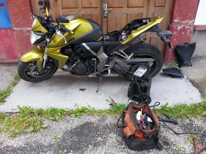

aqui en bourg de ousains, al lado de alpé huez, a 15 min de aqui fue donde la moto…..imageimageimage
Y aqui la puñetera destripada

    Joder amigo, vaya putada, lo siento image. No sé si estando allí más colgado que un chorizo te lo tomaste con la misma filosofía que ahora, con risas, guasas y tal, imagino que no. **** regulador image
    A mi me pasó algo parecido hace un par de años yendo por el Pirineo, la muy jodida no quiso arrancar... y volví en taxi y con el **** entre piernas image. Tan pronto saque la moto del taller la vendí image.
    Fíjate en esta foto de cuando estaba intentando reparar la moto, misma escena que la tuya:
    En cuanto a la parte del viaje que sí pudiste disfrutar, vaya fotazas chaval: espectaculares !!! image
    Ánimo y ya sabes, en 2015 te vuelves a los Alpes y rematas la faena pendiente, estas montañas están en deuda contigo.

    Pues me lo tomé con filosofia, a base de image image despues de unas cuantas.. me dice el hombre del hotel, "tu consumes más que tu moto" jajajaja que ****, un buen tio y al menos sabia español para defenderse, y sí, tengo que volver como sea a acabar la ruta, sea en moto, coche o patinete, pero volveré. Buen sitio para quedarse con la caravana ahi no??? es un subidon tambien viajar con una de esas y parar donde te apetezca, hay cada sitio que vas babeando viendo todo lo que te rodea, tela!!! un saludo y malditas motos que todas se joden imageimageimageimage

    Que putada. .. yo tuve hace años un problema la eléctrico en un viaje a pirineos
    .. desde entonces procuro revisar bien la moto antes de un viaje largo...
    No te libras de imprevistos... pero intentar en lo posible adelantarse...
    Mi moto tiene 40.000 y a los 50 suele petar el stator... antes de mi próximo viaje voy a abrir y ver como pintan las bobinas...

    La cambié bujias, bateria y frenos, para nada pensaba en el stator, y este es el 2º, el 1º me entró en garantia a los casi 40 mil y ahora tengo casi 80 mil y petó justo estando alli, leyendo en otros foros a bastante gente sobre esos kms le peta el maldito stator image

    Bueno al final lo que fallaba era el stator, el regulador está bien y del Murphy estoy hasta los **** compañero, el lunes que viene aqui es fiesta, asique como tendré la moto para YA, me voy a dar una VUELTA de 3 dias, si vuelve a fallar la entierro en cal viva imageimage, esperemos no falle y que el Murphy se vaya de vacaciones a tomar por saco image

    esa es la putada. . El stator de serie es una ****.... pero claro... en garantía. .. no queda otra.... al final o vas a por uno bueno de algún sitio reconocido.... los de las vfr lo piden a usa... si no recuerdo mal.... o rebobinar en un sitio de confianza.... hay unos holandeses que lo bordan....

    Si... fobias y coñas aparte el regulador y el alternador son su único punto débil en fiabilidad...
    50..70 mil km.. en ese margen suelen salir a la luz... algunas antes... y pocas duran mucho más. ..
    Lo bueno es que hay buenas opciones de bobinado y reparación. .

    Me dijo el del taller que tenia una VFR dentro para cambiarla el alternador imageimage
