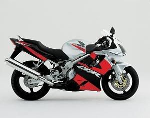

Hola, tengo una CBR 600F del 2005, tiene menos de 12.000 km (si, si, ya se que la uso poco, jeje). Hace un par de meses fui a una zona que tienes unas pendientes bastante grandes y en el trayecto se me encendió la reserva, como iba a llevar a mi hijo a un cumpleaños, seguí y en la pendiente más **** la moto empezó a dar tironcillos, como si se le hubiera gastado la gasolina. Pero llegué y directamente de allí me fui a la gasolinera, una vez con el deposito lleno dejó de dar tirones en el trayecto a casa (7km), y lo achaqué a la falta de gasolina, pero la he vuelto a coger hace poco y me vuelve a dar tirones, sobre todo a bajas vueltas, cuando sube de vueltas ya va mejor. Supongo que al tener poca gasolina y subir unas cuestas bastante empinadas habré removido la **** que hubiera en el deposito y se habrá obstruido algo, no se si el filtro de gasolina, algún inyector o que. Que creeis que le pasa?? Como lo arreglo??? Que otras pruebas puedo hacer para confirmar el diagnostico??
Si es el filtro, donde va? En el deposito? Es fácil de cambiar??
Mil gracias por adelantado
