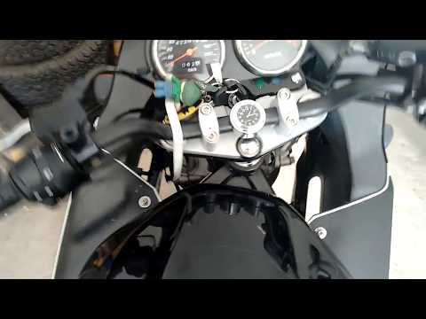

Buenas a todos, en primer lugar, espero que estéis pasando un gran verano y hayáis podido pasar unas buenas vacaciones con los vuestros.
Empecemos con el problema, básicamente es un ruido que se produce, a priori, en el manillar de la moto cuando lo giras desde la izquierda hacia la derecha. Cuando se gira agarrando desde el **** derecho no ocurre, generalmente, aunque en el vídeo creo que sí ocurre. Me di cuenta ayer por la noche cuando me disponía a volver a casa. Además, si le echas peso tampoco suena o es bastante menos probable. Os dejo con un vídeo que acabo de grabar con el móvil, perdonad la calidad (desconozco completamente cómo se verá).

    Si la rueda está en el aire deben ser los rodamientos de dirección... con un extractor se cambian en un ratillo...

    Has lavado hace poco la moto con agua a presión? Prueba a quitar el manillar y engrasar bien esa zona.
  • FranJFFranJF Forero Senior ✭✭✭
    La rueda estaba apoyada, se me olvidó comentarlo, con el caballete no suena en absoluto. En cuanto a lavarla a presión nunca la he lavado así, siempre con esponja y demás.

    La prueba típica para comprobar rodamientos es poner ma rueda en el aire y girar el manillar viendo si se engancha o hace ruido en algún punto... debe girar suave a los dos lados... con la rueda en el suelo podría ser también alguna holgura en disco... incluso en pinza... o ue el cojinetr de la propia rueda esté mal y haga ruido al girar...

    El manillar esta bien apretado? Alomejor simplemente son las tuercas del anclaje izdo. Nose hablo desde la ignorancia pero el ruido suena como una holgura entre metales

    El ruido parece ser que viene de la tija. Aunque ahora cuando volvía a casa no lo ha hecho. No entiendo el por qué.
    Al parecer el problema no ha vuelto a repetirse. Así que por ahora tema cerrado. Muchas gracias a todos.
