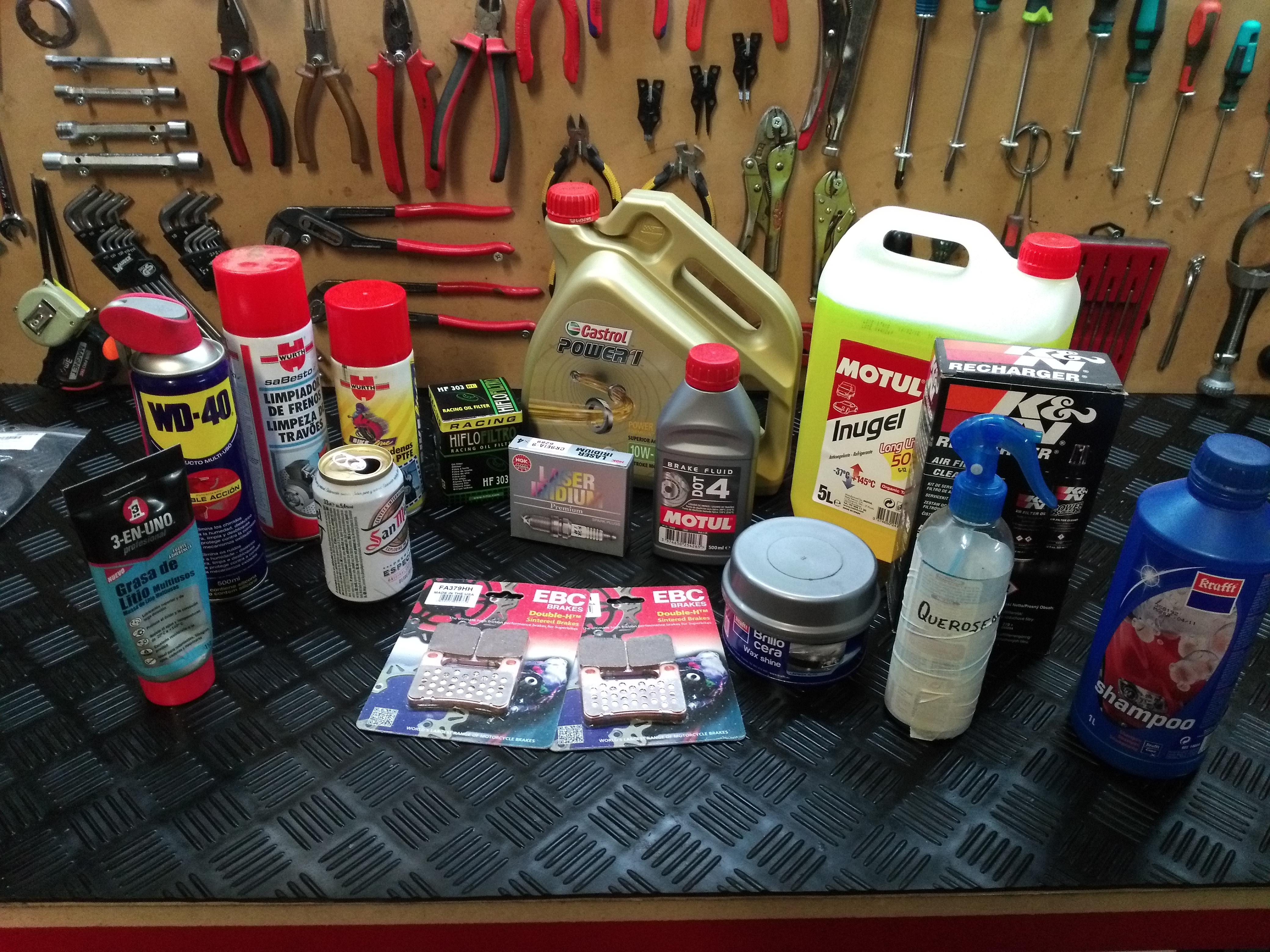

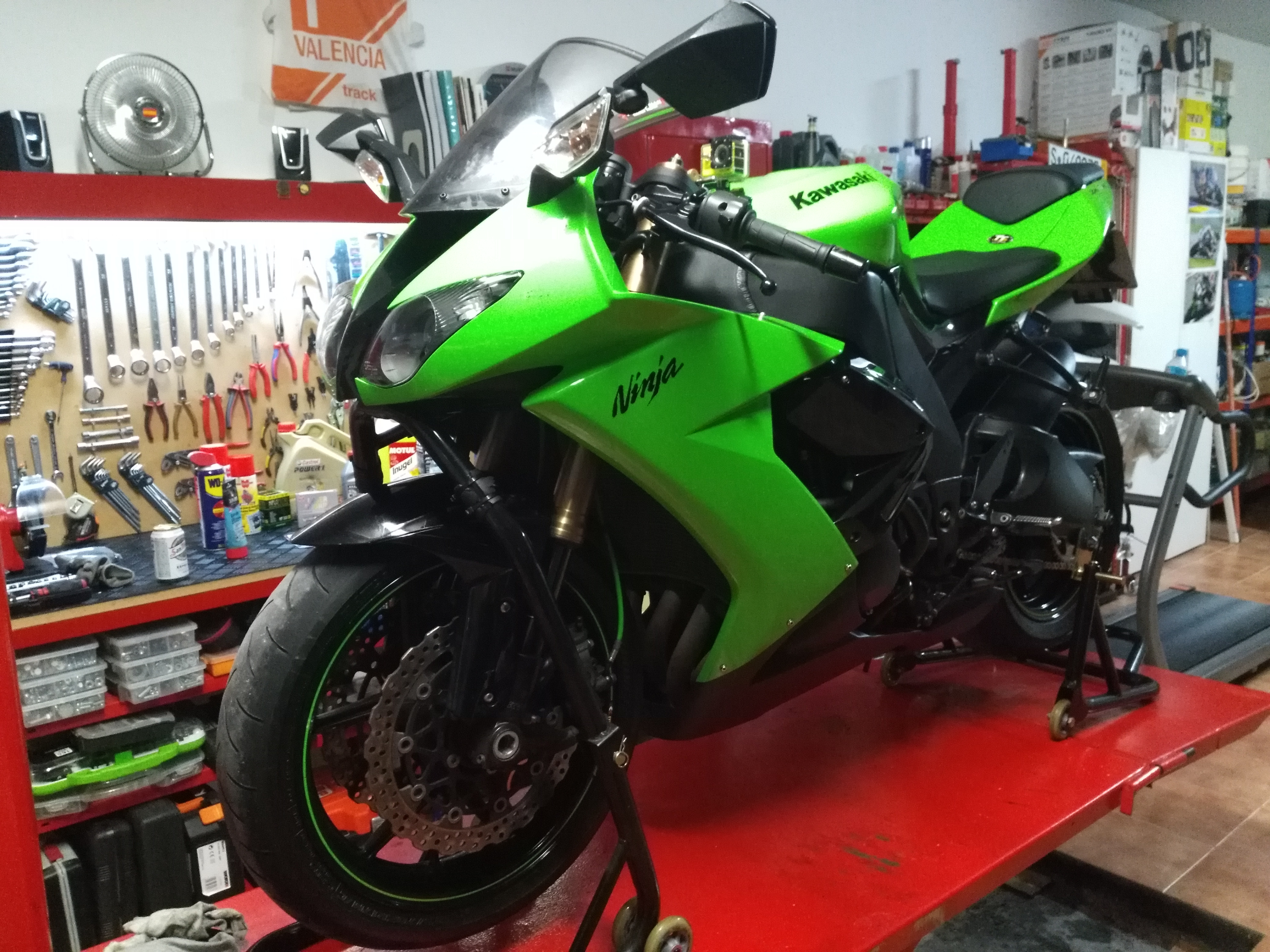

Algunos ya me conocéis por mis hilos de mecánica sobretodo por el último que llevo entre manos de mi ZX7R,ahora le toca el turno a mi ZX10R,una revisión completita para dejarla perfecta,le toca lo siguiente:
·Cambio de pastillas de freno delanteras
·Cambio de líquido de frenos
·Limpieza de pinzas y discos
·Cambio de aceite y filtro de motor
·Cambio de anticongelante y limpieza del circuito
·Limpieza del filtro de aire con el producto específico
·Cambio de bujías
·Limpieza de cadena con queroseno y engrase
·Engrase de partes móviles,cables,etc...
·Limpieza general de la moto
·Y por último un encerado y pulido para proteger la pintura y disimular pequeños arañazos
IMPORTANTE cerveza que no falte para llevar a cabo la operación
Creo que no me dejo nada,mañana me pongo manos a la obra,os dejo foto del material que voy a emplear y de mi pepino,la moto quiero decir 😂gmm9ye9jp1f7.jpg

    Ya estoy de lío con la moto,he desmontado todo lo necesario para trabajar en condiciones,en esta moto yo le daría un capón a los ingenieros japoneses
    Para poder acceder al tapón de llenado del radiador hay que quitar el carenado frontal completo,bueno se quita fácil y así aprovecho para limpiar a fondo todo,aquí la máquina desnuda
