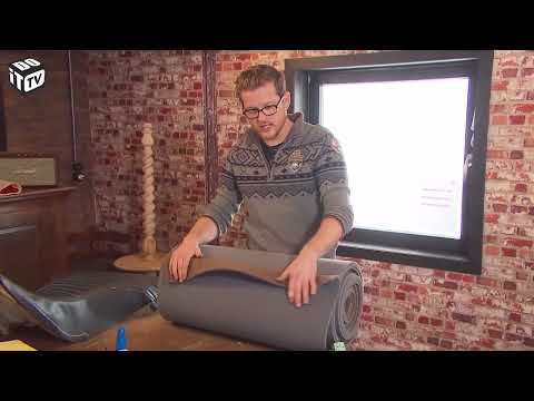

Que de esto "algo" sé. Fijaos bien hasta que acabe los detalles de este buen profesional. Lo del filo de asiento mas grueso es una de las cosas que define un tapizado fino profesional y no uno de un meca metido a tapicero.
Ojo que no es lo que se llama un cordoncillo, ya que para hacer este, hay que forrar un cordoncillo de algodón del grosor que se elija con el cuero o tela, y después coserlo a ambas piezas para que quede en el filo. Si se hace en tela hay que cortarla al biés, y nunca recta porque sino el cordoncillo se revira cuando lo cosas a ambas piezas y nunca queda perfectamente recto, y queda hecho un churro de trabajo. Para hacer este trabajo se habrá llevado de seis a ocho horas mas materiales...etc, así que ya lo cobrará el tío, pero ese trabajo lo vale.
Bueno, ahí os lo dejo.
