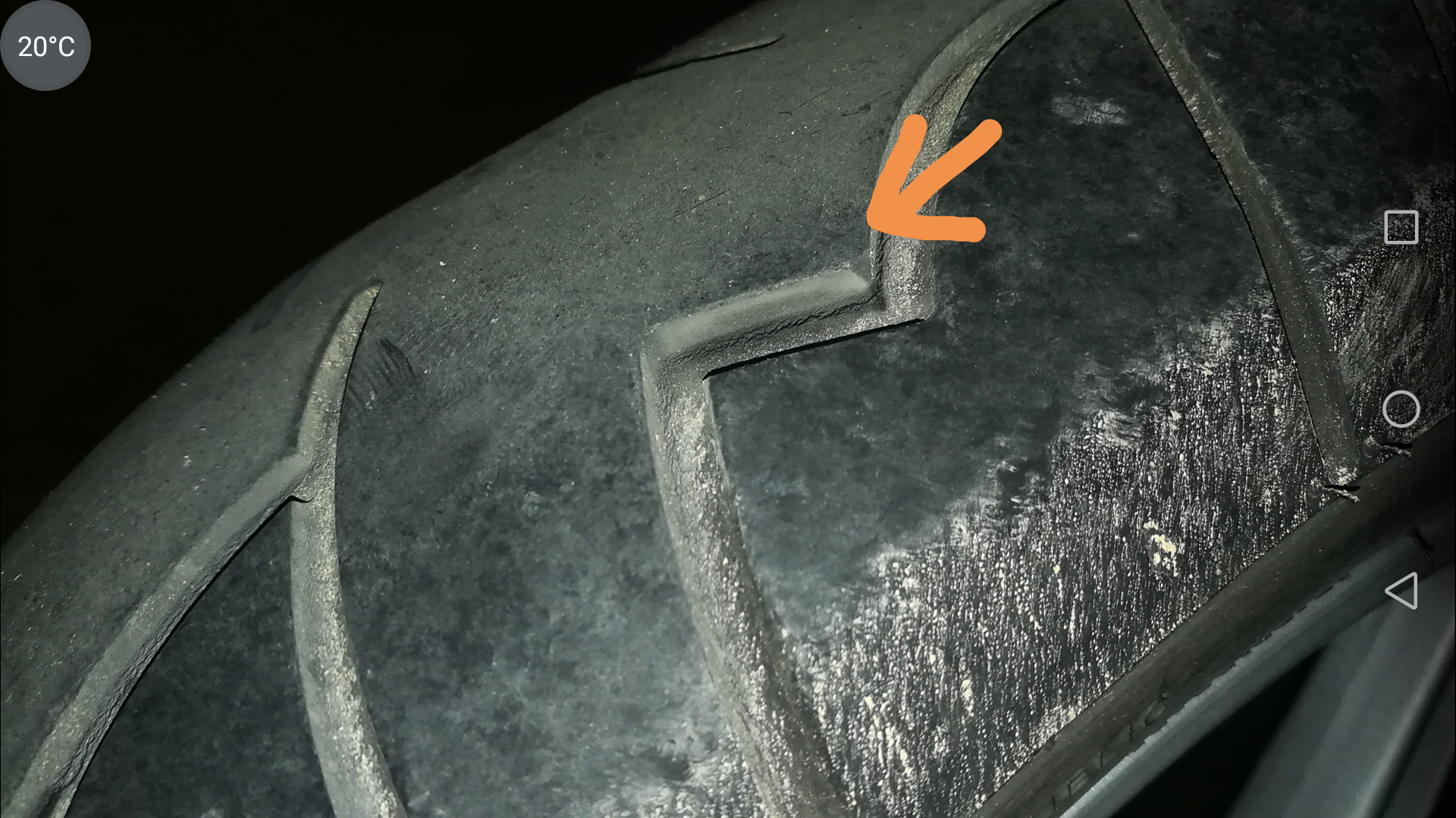

Buenas tardes y feliz navidad a todos!
Esta mañana al coger la moto a pesar de que las carreteras estaban mojadas note que la rueda de atras tenía poco agarre con el suelo, por lo que le heche un vistazo a la rueda y note que el dibujo se marcaba demadiaso, y en el corte de la rueda había un desnivel remarcado.
Aún así pensé que era por culpa de estado de la carretera, así que no fue hasta esta tarde que me di cuenta que realmente es culpa de las ruedas. Añado unas fotos, no he tocado la presión de las ruedas nunca(laa moto la tendré hace unos 6 meses) 7vr4k4tsvko2.png
Es una cbf 250 del 2006
Gracias y felices fiestas!

    Cambia siempre las gomas de cualquier moto que compres, esa goma está agrietadisima...

    Esa cubierta esta desformada, la rueda esta para tirar

    En serio no ves en esta foto que parece que la goma se haya tragado un c a me llo? vaya par de jorobas nennnnnnnnnnnnnnnnnnnnnggggggggggggggggggg...... :s

    Es mejor que la cambies...en mi opinión se ha deformado por circular con poca presión...haz que te cambien también la válvula....

    A ver, no lo asustéis. No va a romper, no se ha deformado la estructura interna de la rueda, pero si por fuera. Está escalonada, se ha gastado con la banda en una posición deformada sobre el suelo quizás por poca presión y los tacos cogen esa forma de escamas. Será ruidosa, incómoda y agarra poco. Además está agrietada por vieja así que tan pronto puedas, una nueva.

    Madre mía, esa moto tiene que ir a botes.

    Mare meua, eso tiene más años que mi abuela. Cambia las ruedas YA, es lo único que te une al asfalto.

    A mi me pasa, y suele pasar en motos pesadas, en la tuya es raro, puede ser de la presión, como estamos en invierno y si la vas a pillar mucho, yo las cambiaría

    Buenas @Nico5
    Como ya te han comentado, esa rueda tiene pinta de que está muy deformada, sobre todo en la zona de tránsito entre la banda central y los laterales. Si te fijas en la última foto, se ve -al seguir el contorno de la goma por el lado izquierdo- que el apoyo es irregular.
    En un vehículo de dos ruedas no sólo importa la profundidad del dibujo y el estado de la banda en cuanto a grietas (que también 😜), sino lo homogénea que es dicha banda cuando vamos variando la zona del neumático sobre la que ponemos el peso y, por tanto, la parte a la que demandamos agarre.
    Bueno, en los vehículos con más ruedas también importa, pero en los biciclos es crítico ;)
    Causas? Puede haber muchas. Las más comunes que he visto son:
    • rodar con presión baja del neumático
    • rodar con mucho peso (para la presión puesta)
    • compuesto de goma al final de su vida por tiempo, no por desgaste.
    • amortiguación "****", sin hidráulico, sólo el muelle. Ahora no recuerdo si es cosa de compresión o de extensión, creo que lo segundo...
    Y más cosas que habrá :joy:
    Si te fijas, el desgaste más acusado alrededor del surco del dibujo que recorre el neumático desde el centro de la banda hacia el flanco; como si el surco fuese un río que está en la parte baja de un valle, el cual ha ido erosionando el terreno. Eso suele suceder porque cuanto mayor es la proximidad al surco, más deformación sufre la goma en dicha zona. Ese efecto no siempre es malo, está también estudiado para proveer de capacidad de calentamiento a los neumáticos. Pero está calculado por el fabricante para trabajar con unas presiones y cargas determinadas.
    Mi recomendación es que cambies la rueda. Bueno, sin ver la del otro eje, huele a que seguramente esté en condiciones similares, pero ya es especulación plena :)
    Eso y estar pendiente de las presiones, como poco como poco cuando haya cambios de estación: temperatura y presión.

    Agradezco enormemente vuestros comentarios. Lo raro es que ha pasado de un día para otro y parece ser que cada día va a peor. Ya ni me atrevo a cogerla, que un patinazo y al suelo. Mañana la llevaré a cambiar la rueda de atras. La de delante creo que puede ir tirando ya que creo que no tiene tanta importancia como la de atrás (soy novato).
    La última vez que pase por el mecánico ya me comentó que estaban en las últimas, así que no hay otra que cambiarlas.
    Lo que me surge es, que rueda trasera ponerle, por que más que ciudad hago carreteras secundarias y a veces... Tumbo y apuro un poco.
    En cuanto a coche en ruedas poca preferencia tengo pero las motos es otro mundo, dejo este enlace que si no me equivoco son las que hay disponibles para mi moto para ver si alguien me puede aconsejar más alguna que otra.
    https://www.neumaticos-pneus-online.es/moto-neumatico-130-70-17.html
    Y la moto pese a ser una 250 la compre para iniciarme en el mundo motero, y al sacarme el A cambiar a una moto de mayor cilindrada. Aun sigo con el mono y la **** casi a diario.
