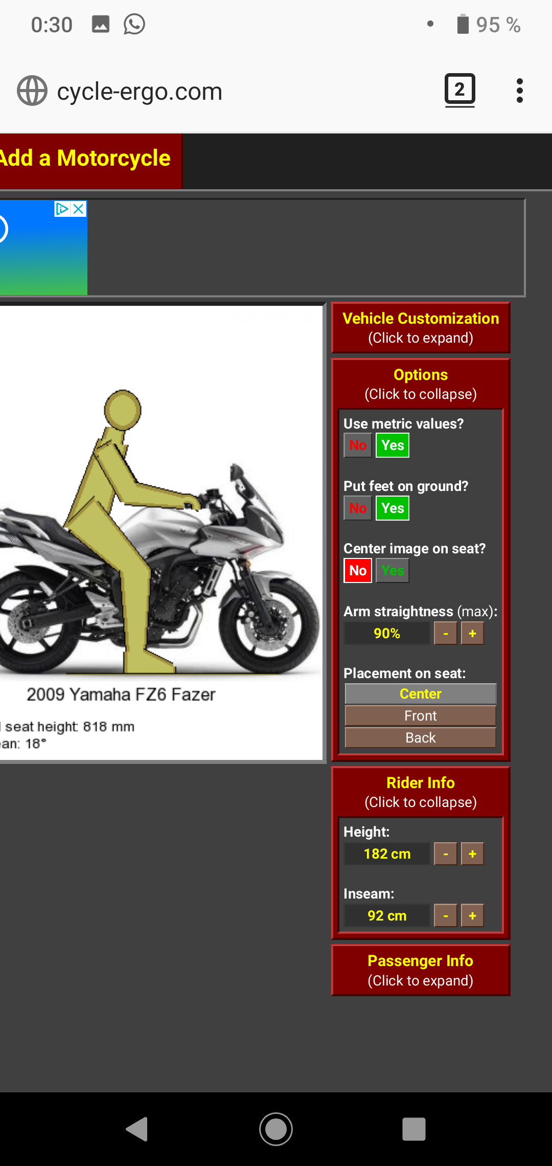

Pues eso, que ante varios post de compañeros del foro sobre dudas de si llegarían al suelo en una trail al medir 170cm o si parecerán una cosa rara porque quieren una Benelli TNT y miden 190cm, he encontrado este simulador en el que puedes cargar casi todos los modelos de moto del mercado, y completando los parámetros de altura y distancia de entrepierna al suelo o planta del pie, puedes hacerte una idea de cómo te quedará la moto en la que piensas.
La web: http://cycle-ergo.com/
Le damos a "add motorcycle" elegimos el modelo de moto y una vez elegido, le damos a options y elegimos "use metric values" en height es nuestra altura en cm y en "inseam" es el tiro de pierna, es decir, distancia desde la entrepierna al suelo si estamos de pie o hasta la planta del pie. También se puede ajustar el grado de inclinación de los brazos en "arm straightness" y marcando "yess" en "puts feets on the ground" vemos si llegaríamos bien al suelo.
Un ejemplo conmigo y mi moto:
Espero que os sirva.

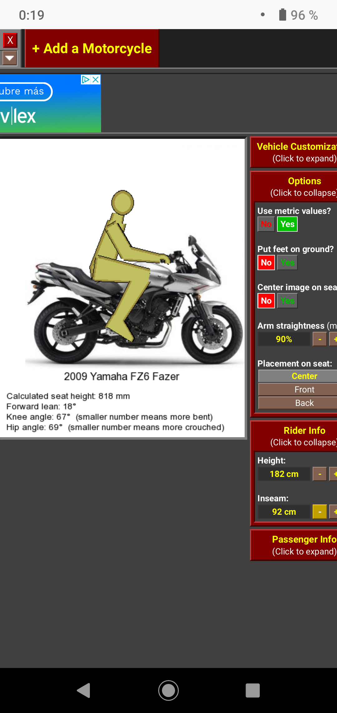

  • Pues más o menos el simulador cuadra. Ya que si os fijáis en la siguiente foto la altura de mi cabeza, la rodilla y demás, cuadra con la del simulador, teniendo en cuenta que la foto no está hecha justo en la perpendicular si no un poco desde atrás.
