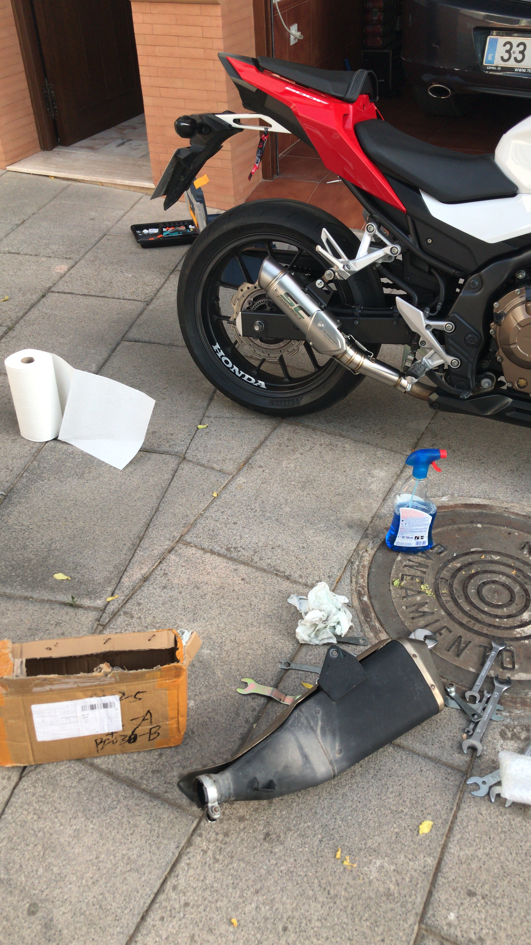

Empiezo con un tema para la controversia. Los escapes chinos. Todo lo que he leído hasta ahora del tema, son opiniones y juicios muy negativos. Así que voy a aportar mi experiencia.
Tengo una honda cb500 f del 2017 (tricolor). Los que conozcan la moto sabrán que el sonido del silenciador de casa no es muy llamativo. Pues me he atrevido a montar un SC de 70€...No tenía mucho que perder, y lo he intentado a pesar de todas las opiniones haters de internet. Y estoy ENCANTADO! A nivel estético no hay color, de un mastodonte, se pasa a un tubo deportivo y recortado. Y a nivel de sonido... cada vez que arranco la moto, me ponen los bellos de punta. Simplemente es brutal el cambio, no vas a pasar desapercibido con eso. Llevo poco con el montado, instalación facilísima por cierto, pero estoy muy contento, siento que llevo otra moto, todo es apariencia, pero por qué negar que también importa?! Bueno dejo una imagen en la que se ve el antiguo y el nuevo.
Alguien que lo haya tenido o lo tenga desde hace más tiempo?

    Ningún problema que no tenga cualquier escape 4T... no dejan de ser un tubo vacio de acero o titanio. O sea.. es un slip-on... pesa menos, hace más ruido y queda mejor, da igual que sea chino, no es una línea completa, es sólo el final.
    Al modificar la salida modificas la velocidad de salida de los gases... con lo que a lo mejor si has cambiado también el filtro de aire irás fino de mezcla, con lo que puede que haya empeorado algo el rendimiento... las motos de inyección es lo que tienen.
    Si notas que en bajas no va bien, tironea o falla alguna explosión, con un memjet o similar se soluciona facilmente sin entrar siquiera a la centralita.
