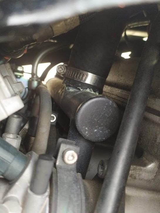

Deberia preocuparme? posible fuga en unión de manguitos
He visto esto esta tarde de casualidad no me ha dado muy buena espina, pero tampoco he visto que gotee ni nada. quizas puede ser de algún día de mucho calor en el que el circuito de refrigeración cogió mucha presión? uso bastante la moto en verano por ciudad y es fácil verla a 95º incluso un par de dias a 100º

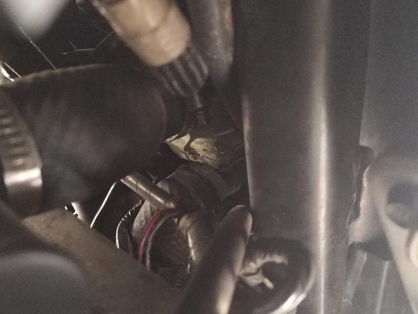

    Por lo que aprecio en las fotos parece muy poca cosa, de momento miraría de respetar un poco las abrazaderas (mejor con llave fija que con destornillador), mirar de limpiarlo bien e ir revisando unos días para ver si vuelve a perder.
    Un poco rara me parece la 2a foto, no está la abrazadera muy lejos del final de la manguera?

    Lo mismo que el compañero, de momento, no te preocupes.
