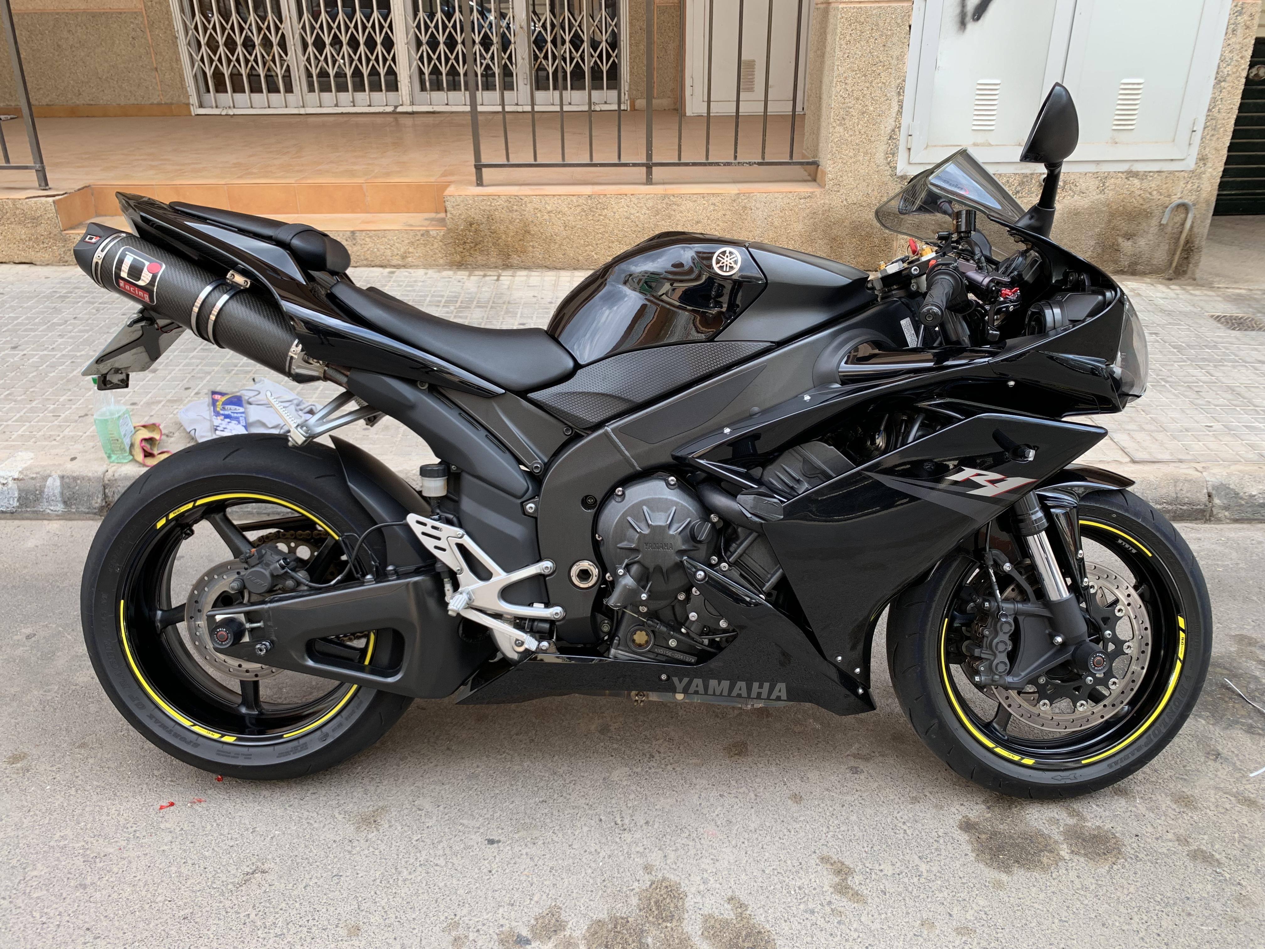

Fallo yamaha r1 2008 ✊🏻💨
Buenas noches, lo primero presentarme soy nuevo en este foro me llamo Andrés y tengo una R1 del 2008, mi nueva adquisición de este mes. 👌👌
Tengo problema con el relenti esta inestable y en caliente se llega incluso a parar, tengo que jugar con el embrague al salir y pega demasiados perchones.
Lleva montador supresor de catalizador y cola devil, Filtro k&n y centralita de casa !
Por favor ayudarme si alguien tiene idea 💡
Saludos y gracias ☺️
