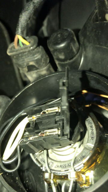

Buenas a todos, estoy intentando reemplazar la bombilla de la luz de cruce de mi BMW c600 sport. He intentado realizarlo siguiendo el manual de la moto desmontando el carenado lateral derecho pero asi es inaccesible (he leido en otros foros que no hay que seguir el manual y que hay que realizarlo desde la parte delantera de la moto a ciegas, asi que en esas estoy...). Mi problema llega en el paso de la imagen, no puedo desconectar/quitar esa parte negra para posteriormente quitar las cinchas y poder asi extraer la bombilla. ¿Alguien sabe como puedo quitar esa parte negra?
Gracias de antemano

  • Te refieres al porta-lamparas?..cables blancos..H7.
    Si es así, van super cogidos para que no vibren.
    Tendrás que sacarlos; intenta palanquear con cuidado con algo plástico preferiblemente, quizás unas palancas tipo Facom de las que se utilizan para equipos audio y molduras de coche te ayuden..
    Maña.
    tendrás que ir separando el porta lámparas de las 2 patillas H7. En casos jodidos tendrás que sacar la bombilla puesta y desde fuera separar. Suerte.
  • Tony_Royal escribió : »
    Maña.
    Me cito a mi mismo para corregirme, queria decir conector lampara😉
