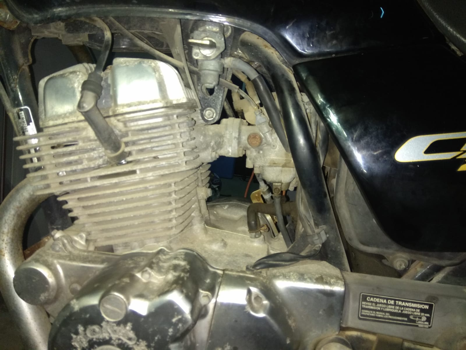

Buenas,
Soy novato en todo esto y no quisiera meter la pata. Estoy informándome sobre como limpiar un motor, sin desmontarlo. He visto varios totorales por YouTube y mirado en el foro. Tengo pensado rociar la moto con antigrasa de cocina (estilo KH7), darle un manguero a presión desde lejos para quitarle en antigrasa y luego con un cepillo o brocha darle con diesel. También darle a las zonas oxidadas con multiuso WD.
¿¿Como lo veis??
Gracias de ante mano.

    Primero limpia con agua y jabón y un trapo y luego puedes petrolear (limpiar con gasoil), bien con una **** para tal efecto bien con un cepillo de dientes, un trapito o similar y luego para quitar todo el gasoil vuelves a limpiar con agua y jabón.
    El gasoil se come la grasa y la mugre y no afecta a las partes de goma, pero deja una capita aceitosa al secarse, que eso es lo que quitas con el último lavado.
    Usa jabón normal de manos, específico de limpiar coches o lavavajillas normal rollo Fairy... no uses KH7 porque es abrasivo, ataca al aluminio, al barniz, la pintura y por supuesto las partes de goma.

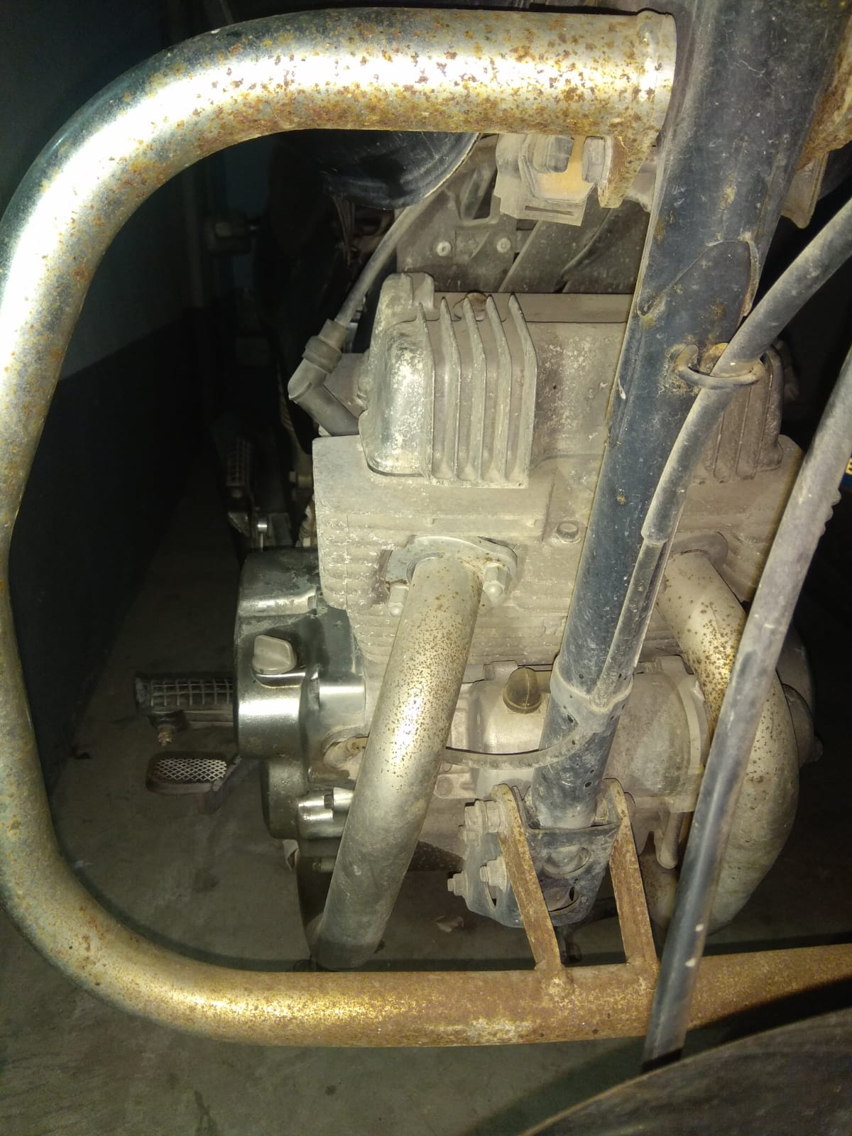

    El óxido... es que el cromado ha palmado básicamente, se puede pulir y tal, se recuperará el brillo pero las partes picadas de óxido seguirán picadas y en breves volverá a estar igual. Tienes que ir a algún sitio donde hagan cromados y que las traten de nuevo con los baños correspondientes.
    El motor para dejarlo nuevo lo que hay que hacer es un chorreado con arena, pero eso ya son historias de restauración donde hay que desmontar el motor y toda la pesca.
    En plan que quede bien, limpia, pule y arreando.
  • Muchas gracias, lo haré como indicas.
