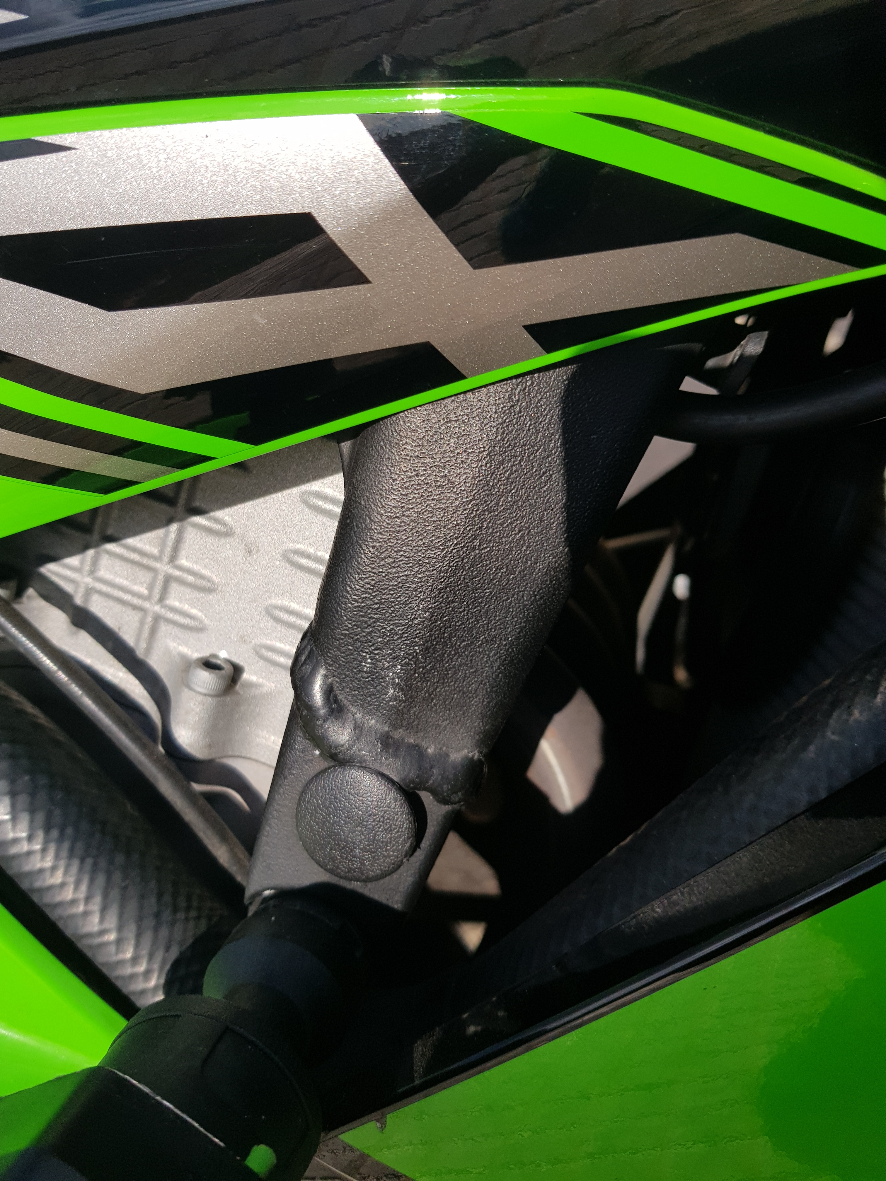

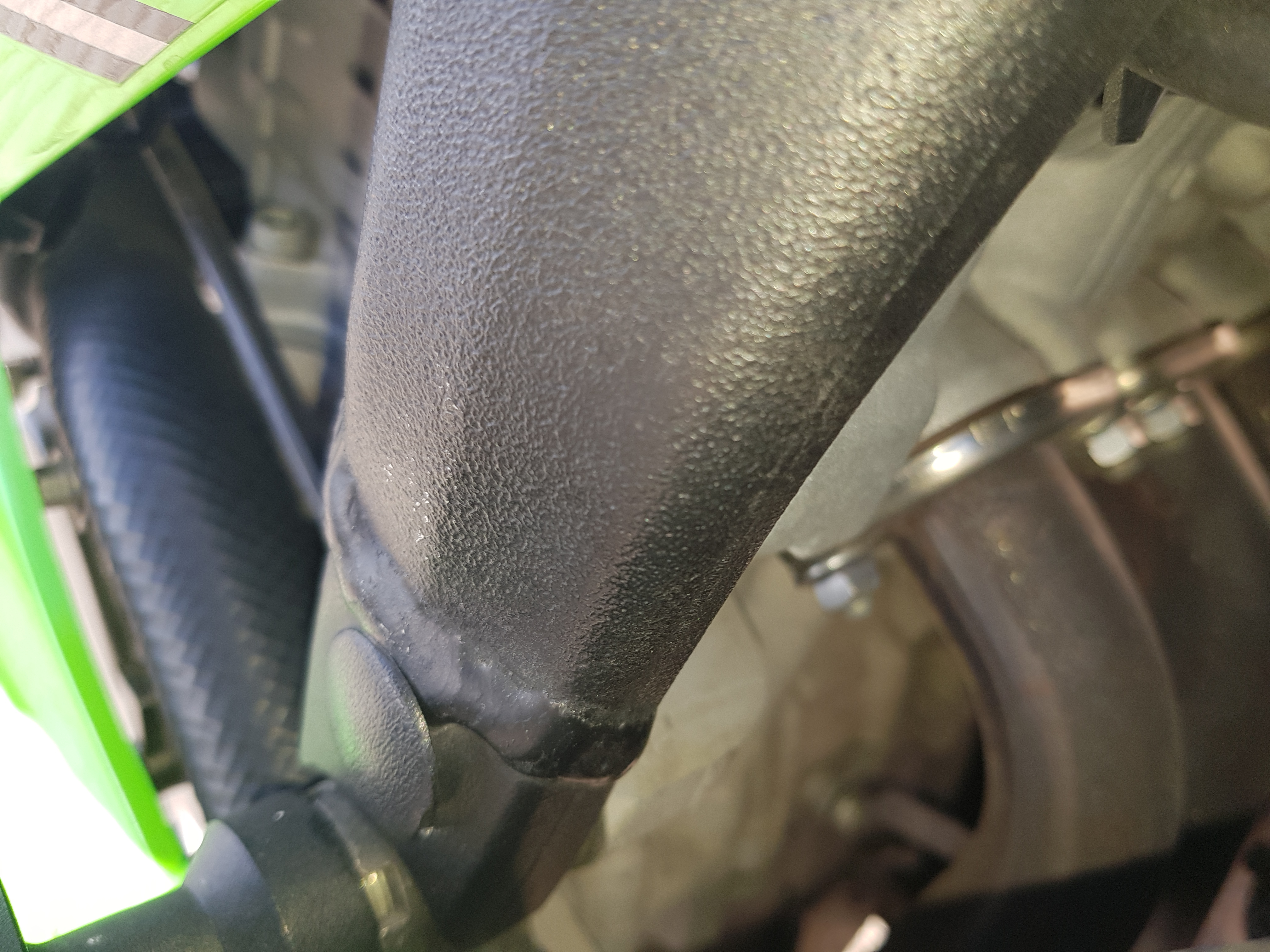

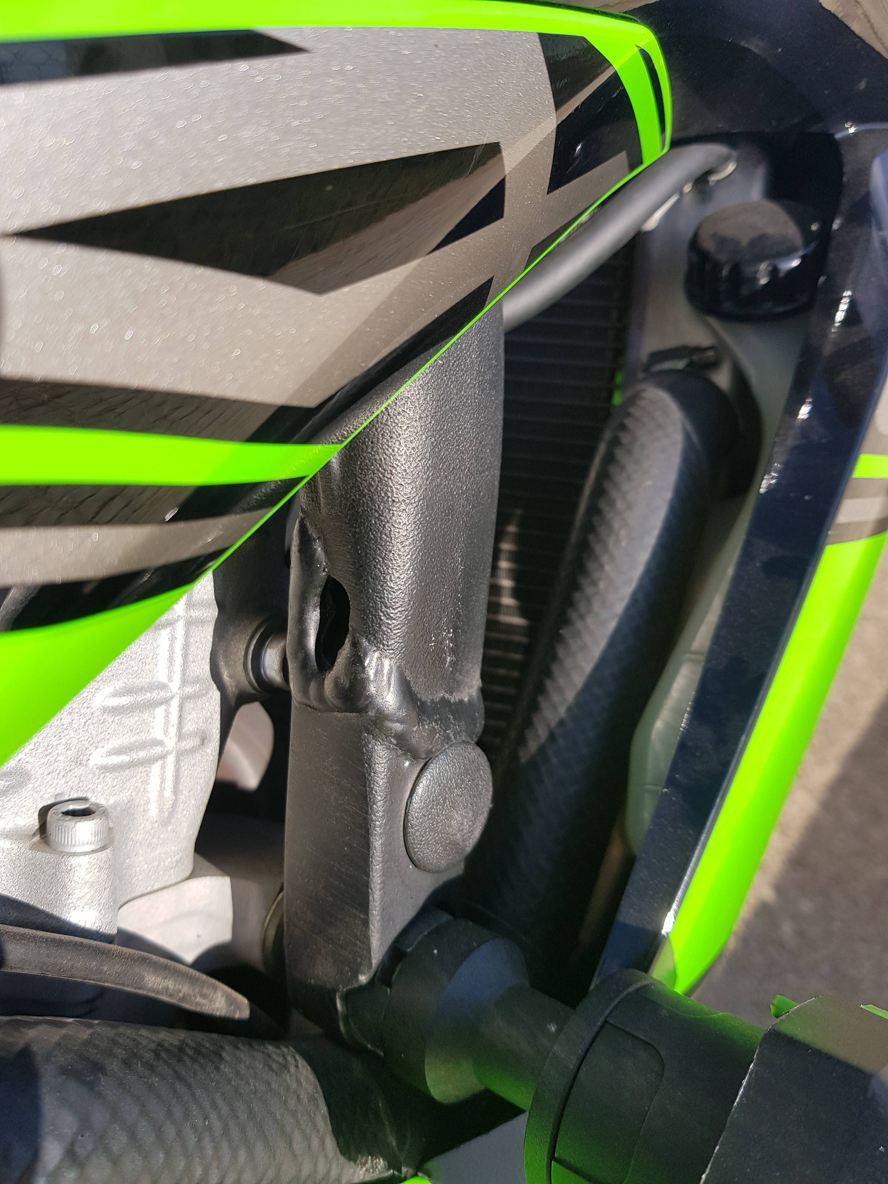

El pasado verano un familiar adquirió una Kawasaki zx636 del 2016. Al parecer la moto habia sufrido una caida sin daños severos aparantes a parte de una arrastrada sin importancia. La sorpresa llega cuando hace 1 semana decidimos salir juntos después de un tiempo y contemplando la belleza de semejante montura... Sorpresa! Nos damos cuenta de que tiene el chasis soldado! Por la zona donde va atornillado el motor! Al parecer el jodido tope anti caida agrietó el chasis de mantequilla al absorber el impacto. Me puse en contacto con un soldador conocido para que me de su opinión respecto a la soldadura y me dice que está bien hecha y que no nos preocupemos, pero a mí me da mala espina ya que con las vibraciones y con el paso del tiempo se pueda volver a rajar. Que opinais? Lo veis fiable? Nos dejamos de tonterias y chasis nuevo? Adjunto fotos.

    Aparentemente parece una soldadura sólida y bien hecha. Desde luego lo que yo haría es desmontar esos topes y ponerme en contacto con Rayza para hacerme con los que fabrican ellos. Están pensados para doblar y/o partir antes de afectar el chasis. Por propia experiencia puedo afirmar que es cierto.

    De entrada, yo personalmente no me fío de los chasis partidos. En mi accidente con la RSV, el chasis se dobló y partió. El resto de componentes, se podía haber cambiado (el motor estaba bien), pero el chasis...malamente. Al final elegí no arreglar.
    En el caso de tu amigo, habría que saber si originalmente fue una fisura o una fractura completa. si solamente fue una fisura, no creo que tengas problemas. Aparentemente no se ven poros ni grietas. parece que la soldadura es sólida, y parece que por ahí no se va a volver a romper.

    A ver la soldadura es cojonuda, te lo dice alguien q tiene un suegro Herrero y de los buenos, tanto el ( mi suegro) como yo vemos un buen trabajo, otra cosa es q te de mal rollo y optes por cambiar el chasis de la moto!!! Yo no le daría mayor importancia, el q soldo eso no lo hizo nada mal. Saludos y Vsss

    Al parecer tenía una grieta delante y otra en el lateral donde el agujero. Por eso se han cebado con la soldadura ahí ya que sujeta el motor. No llegó a partir en 2 trozos ya que la soldadura no abarca toda una circunferencia. Mi idea era dejarlo y que lo vigile muy a menudo por si se vuelve a rajar alrededor de las soldaduras. No tengo mucho conocimiento de este tema pero tengo entendido que el aluminio es delicado y pierde propiedades al calentarlo?

    Esa soldadura no se va en la vida, esta muy bien hecha y reforzada, antes parte por la parte no soldada que por esa soldadura en caso de caída, el aluminio suelda distinto que el hierro, aparte que poca gente tiene maquinaria para hacerlo, por lo que es muy caro, te lo digo por experiencia.
    Es el peligro de los tacos anti caída, siempre lo digo.
