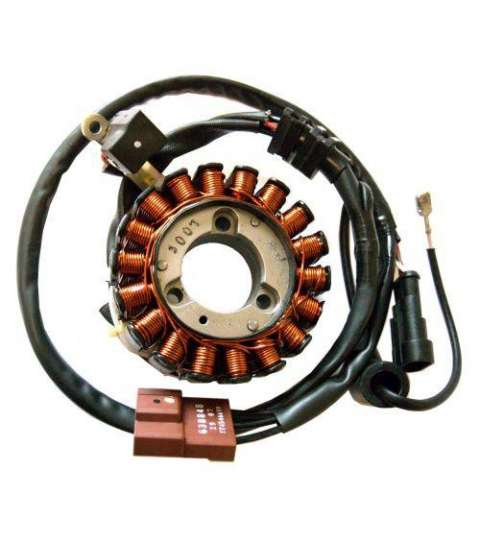

. yo creo que es el stator podria ser?
Comentarios
  • XTRXTR Forero Senior ✭✭✭
    Claro, no queda otra, casi seguro que es el stator.
    Hasta un reloj parado, tiene razón dos veces al día.
  • bogusbogus Forero Junior ✭✭
    Hola,el estator salen tres cables con corriente alterna y positiva los tres, con el polímetro revisa que salga 60 volt aproximadamente, en alterna entre ellos a 3000 revoluciones
