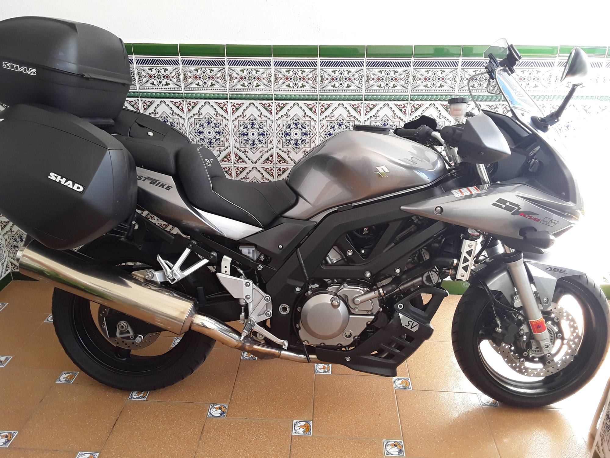

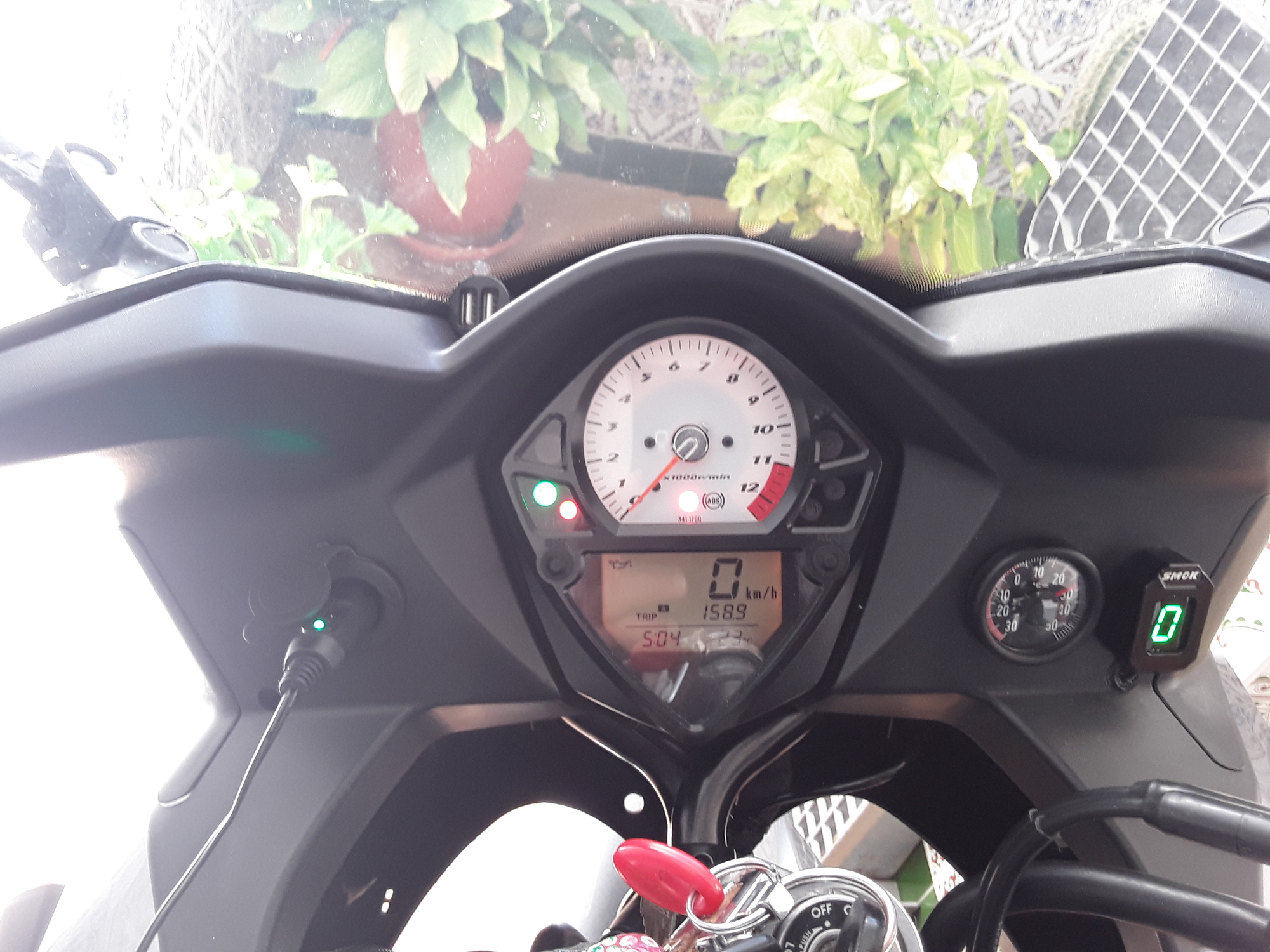

He montado el indicador de velocidad . Súper fácil solo hay que enchufar el cable al conector que trae la moto y va perfecto

  • BibliotecarioBibliotecario Forero Senior ✭✭✭
    Yo tengo una VStrom DL650 K5 (año 2005) y me encantaría ponerlo, pero ni idea de cómo ni dónde conectarlo, ni de si trae el cableado preparado...
    Si non confectus... non reficiat
  • TaiTai MegaForero ✭✭✭
    Bibliotecario escribió : »
    Solo debes buscar el indicador de marchas específico para tu moto, quitas el asiento y hay una clema blanca de toma de datos que sale de la centralita y no tiene nada conectado (suelen llevar un capuchón para taparla), pues en esa lo conectas y pruebas que funcione
    Luego es colocarlo donde lo veas bien y cablear hasta la clema
    Tai escribió : »
    Muchas gracias!, lo tengo ya instalado y funciona bien. A ver si así dejo de meter la "7ª"
    Tiene la pequeña limitación de que mi moto no tiene sensor de posición del cambio, por lo que la pantalla se actualiza cuando sueltas el embrague, tarda a veces hasta un segundo. Pero para lo que lo quiero, que es para no subir mas allá de la última y para evitarme alguna clavada de 2ª o 1ª inesperadas, pues genial. La única "pega" es que el led rojo de los números con el sol directo no se ve demasiado, pero bueno, por lo que costó...
    Es similar al mio, mientras no te de guerra y te pase como al de un amigo, que cuando baja dos marchas solo le cuenta una, bien va la cosa 😂
    Y el tema sol, pues recolocalo de forma que esté en la pared de los relojes frente a ti y no plano, ayuda algo...
    Lo tengo puesto en el lateral que mira hacia mí del depósito del líquido de frenos
    editado 19 de febrero
    Yo lo llevo aquí...
    Joer que de polvo cogía en ese garaje, y el flash que gaceto es que me ha sacado los arañazos de la tija y manillar 🤦🏻‍♂️
