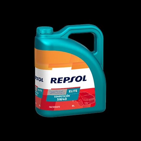

El caso es que tengo una garrafa de 5L de Repsol 5W40 competition y me gustaría saber que tal podría sentarle a la moto.
Entiendo que en caliente sería igual(por el 40), y en frío sería algo menos viscoso, pero no se como afectaría a funcionamiento, durabilidad, fiailidad...

    No se aprecia en la foto, ¿es específico de moto?. Más que nada porque los aceites de coche no valen, supongo que lo sabrás.
    Sobre el SAE, lo suyo es no cambiar las especificaciones.

  • Pues no lo sabía ! :open_mouth:
    No es específico de moto(creo), lo compré para el coche y nunca tuve información sobre que el de moto era específico...Ahora buscaré información.
    Pensandolo ahora, supongo que sera por aditivos y demás para que sea bueno para motor y también embrague.
    Gracias !
  • naughnaugh Forero Senior ✭✭✭
    Es por el embrague, en la er6f va lubricado por el aceite motor.
    Si en el envase no pone que sea específico de moto, no te vale.

    Si el aceite no es específico para moto se te va a joder el embrague con los aditivos antifricción. Que siendo una garrafa de 5lts ya te adelanto que es de coche si o si.
    Bajar a 5w40 si estabas usando el 10w40 siendo recomendado por el fabricante es una buena idea, porque el aceite va a ser mas fluido en frío, lubricará un poco antes todas las partes del motor y en caliente mantienes propiedades.
    Si vas a la gama sintética de Motul, al 7100 en 5w40, la elección será perfecta.

    Ese aceite que comentas es de automóvil.
