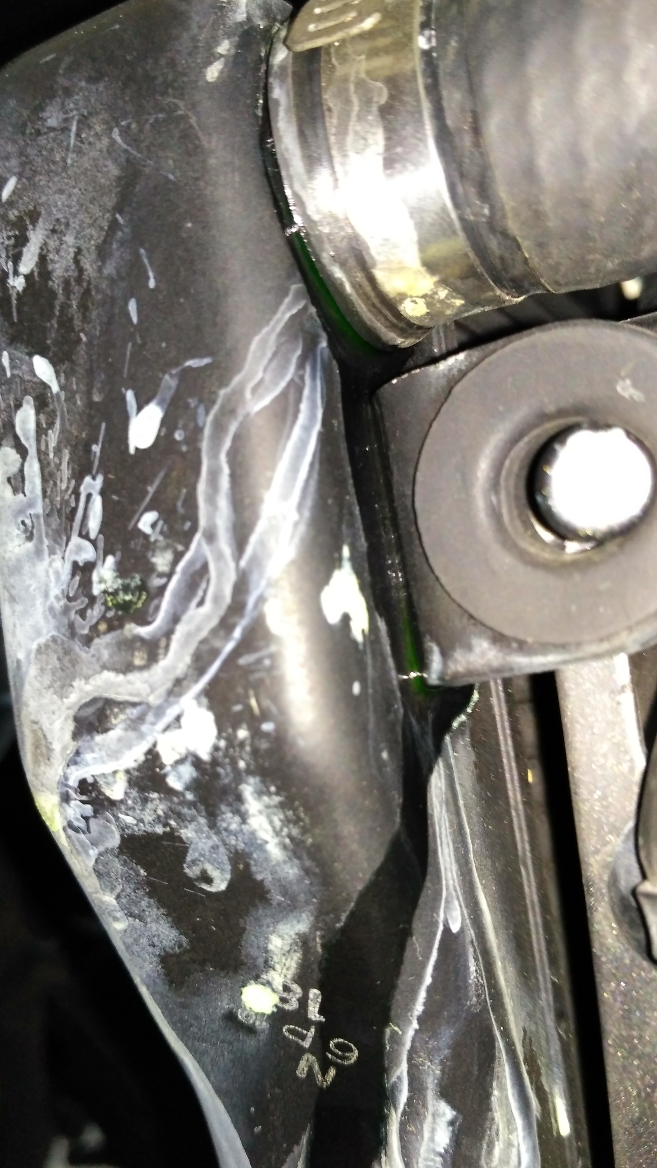

recientemente he comprado una ER6N de segunda mano y aparentemente estaba impecable, revisiones al día, todo hecho, muy buen estado todo.
El finde la cogí para darle la primera ruta, y al llegar a casa vi que en el suelo habia una marquita de liquido "reciente" aparentemente color y olor a refrigerante. (Tengo un cartón en el suelo y tenía esa pinta). Total, que era líquido que había perdido antes de salir de casa. Lo revisé al salir y por ningún lado vi que perdiera la moto, el refrigerante estaba en su nivel...todo OK. Así que pensé que quizá tendría mucho y al arrancar tiro un poquito.

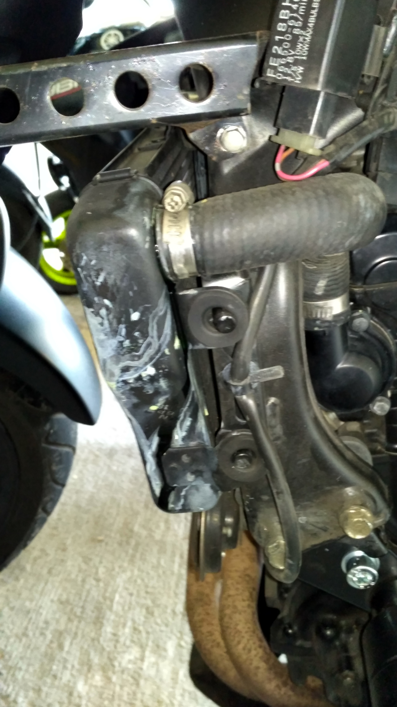

Hoy, la he cogido para ir al trabajo despues de casi una semana sin uso, y al slair de asa me fijé y había vuelto a dejar mancha, por lo que al llegar al trabajo(Cerca de casa), quité la aleta, y ví como perdía por la unión entre el manguito del radiador y el radiador(Por el lado contrario a donde está el depósito). (adjunto fotos)
La abrazadera tiene pinta de estar bien apretada, y no veo cual puede ser el motivo. No se ve que el manguito esté picado, si no como si no apretara lo suficiente.
Que creeis que puede ser?

    Tantea el tornillo a ver si lo notas algo flojo. En caso de estar bien apretado, quizá el radiador pueda tener algún poro.

  • Finalmente lo que hice fue aflojar la abrazadera, mover el manguito (Rotar en un sentido y otro y apretar contra el radiador), todo esto sin sacar el manguito para no perder líquido, y volver a apretar la abrazadera.
    Desde entonces, ningún problema :blush:
