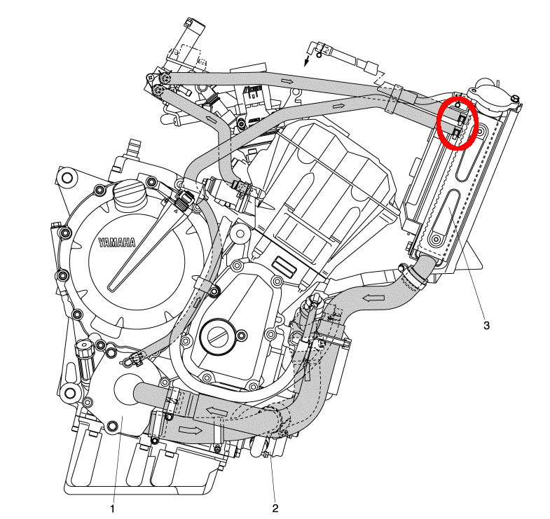

Ayer estuve de manitas haciendo el cambio de las bujias de la fz6 s2, el cambio de las bujias todo perfecto, pero a la hora de montar el radiador de nuevo no tuve la precaución de anotar que tubo iba arriba en el radiador y cual abajo, los he conectado pensando que los tenía correctos pero no puedo dejar de pensar que no se si estan bien conectados, según el manual de servicio esta la foto así (en rojo las conexiones de las que hablo):
Según parece el tubo que está abajo va a la bomba de agua y la de arriba hacia el motor (idle speed), he revisado y veo que he conectado al reves, sin embargo la moto me ha funcionado perfectamente está mañana, algo puede estropearse por conectarlas al reves? como se si las he conectado bien?
