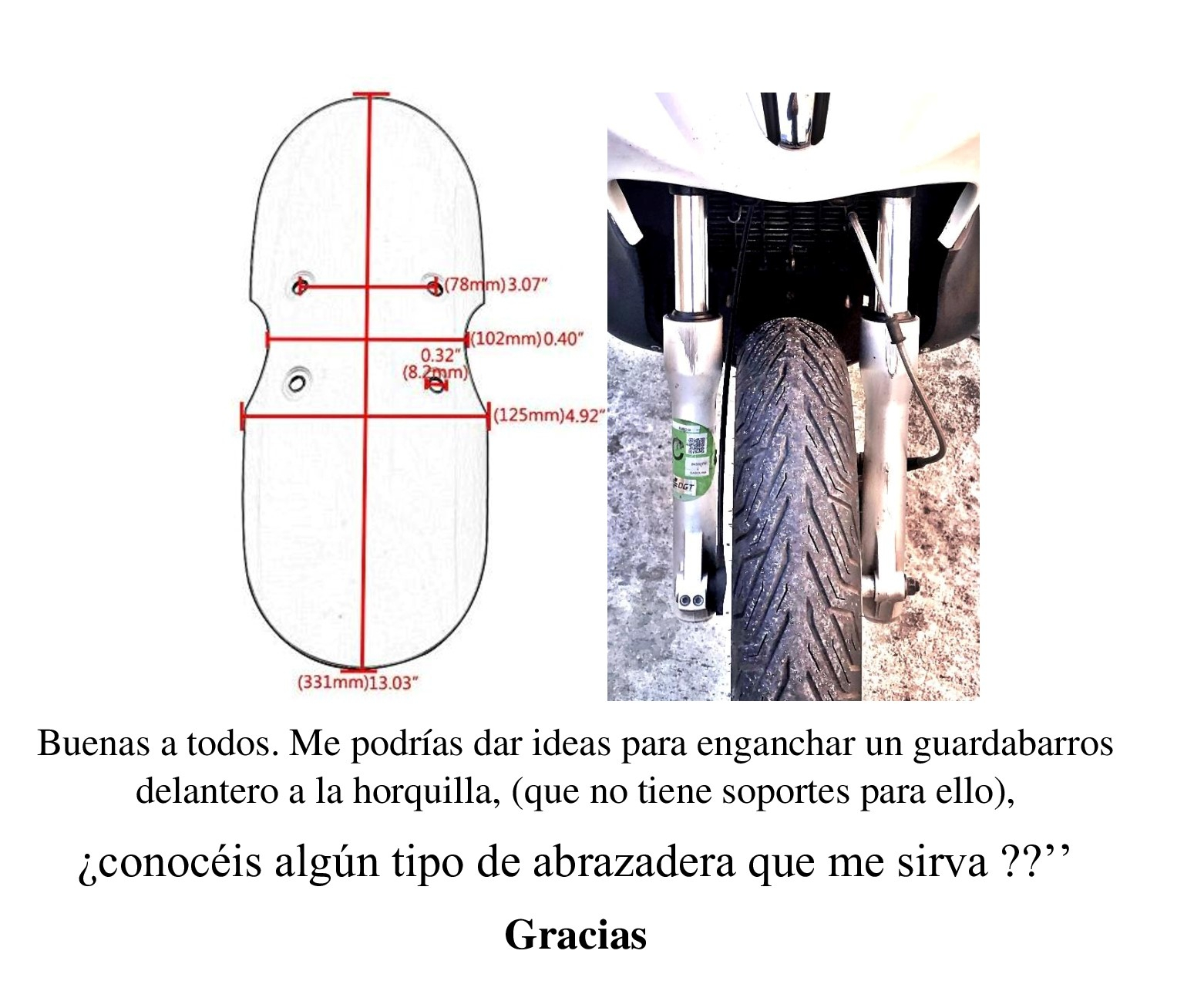

Buenas a todos. Me podrías dar ideas para enganchar un guardabarros delantero a la horquilla,
Buenas a todos. Me podrías dar ideas para enganchar un guardabarros delantero a la horquilla, (que no tiene soportes para ello),
¿conocéis algún tipo de abrazadera que me sirva ??’’
Gracias

    Es raro que no tengas nada en las botellas, pero bueno si es así en tu modelo de moto... yo creo que la solución puede ser una abrazadera que se coja en cada botella y luego el típico arco que va de lado a lado, algo parecido a esto:

  • es una Piaggio beverly 300, (la de la foto de mi post, y tambien mi foto de perfil...) no tiene ningun soporte para poner la aleta
  • No te va a quedar otra que abrazaderas, o como va de serie, en el escudo...
