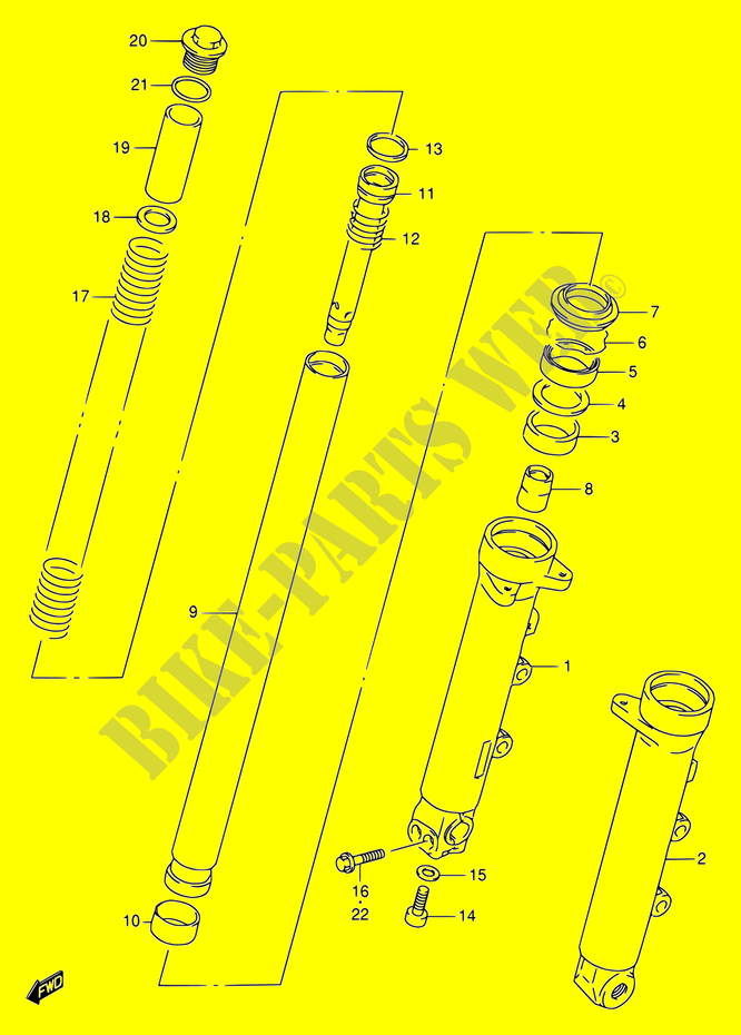

Buenas, en primer lugar, tengo una bandit del 97 con unos 80 000 km ahora mismo y aprovechando el confinamiento me puse a desmontar la horquilla para cambiar los retenes, ya que perdía aceite por una de las barras.
Bien, el desmontaje de la horquilla fue todo perfecto, pero una vez procedo a desmontar la primera barra, llego al tornillo de abajo (el que agarra el pistón) y no hay manera de hacer que se mueva. Bien, pues tras varios intentos y de varias formas, consigo aflojarlo pero me encuentro con que gira tanto el tornillo, como el pistón en el interior de la botella. He probado a girar el tornillo con la barra arriba del todo, abajo del todo; a volver a montar el muelle y el cilindro y aflojar a la vez que comprimo un poco la barra... Pero no hay forma de sacar el tornillo. Alguna idea de cómo solventarlo???
*Adjunto imagen del esquema de montaje de la barra (Se trata del tornillo número 14, y la pieza número 11):
