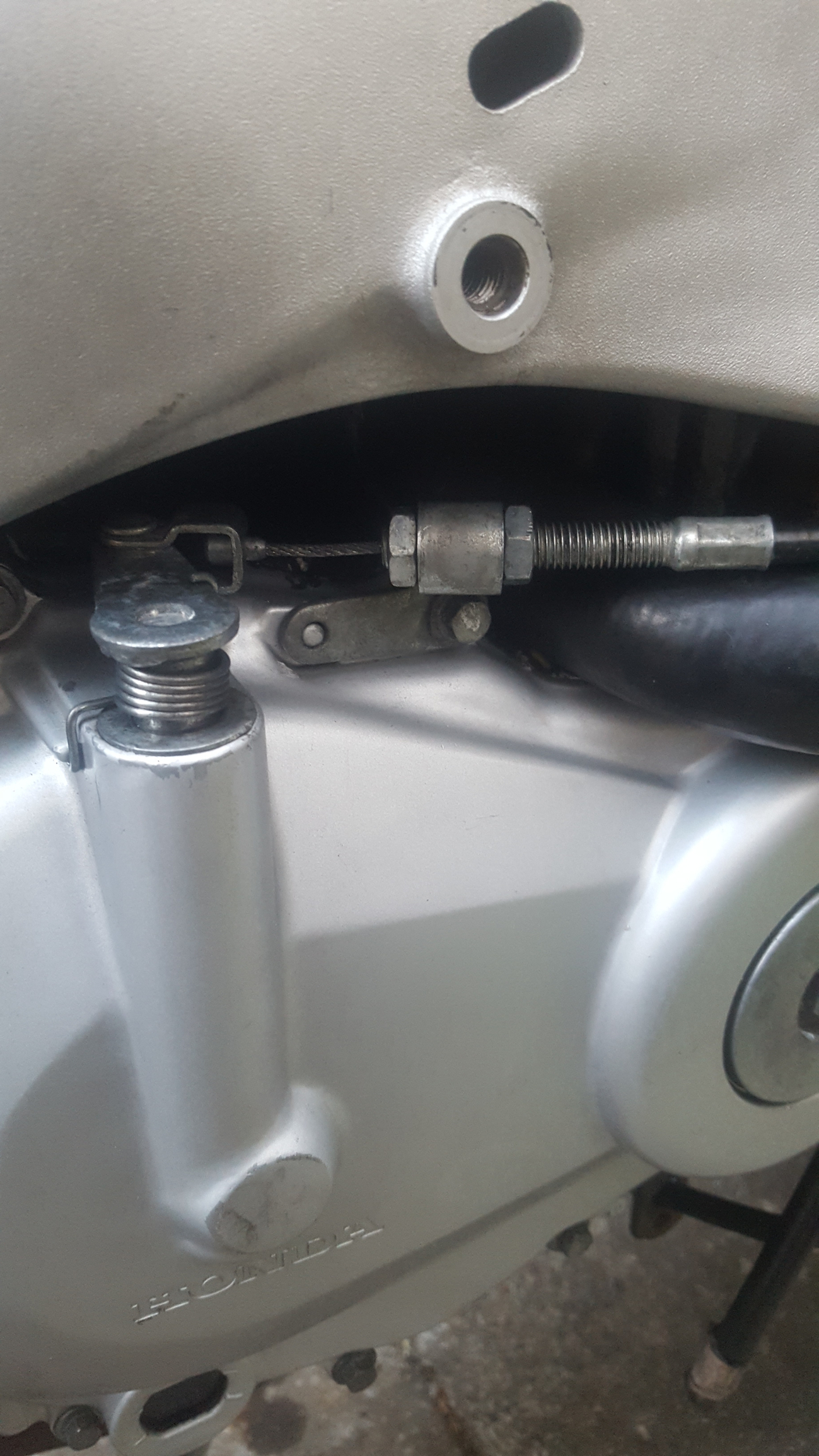

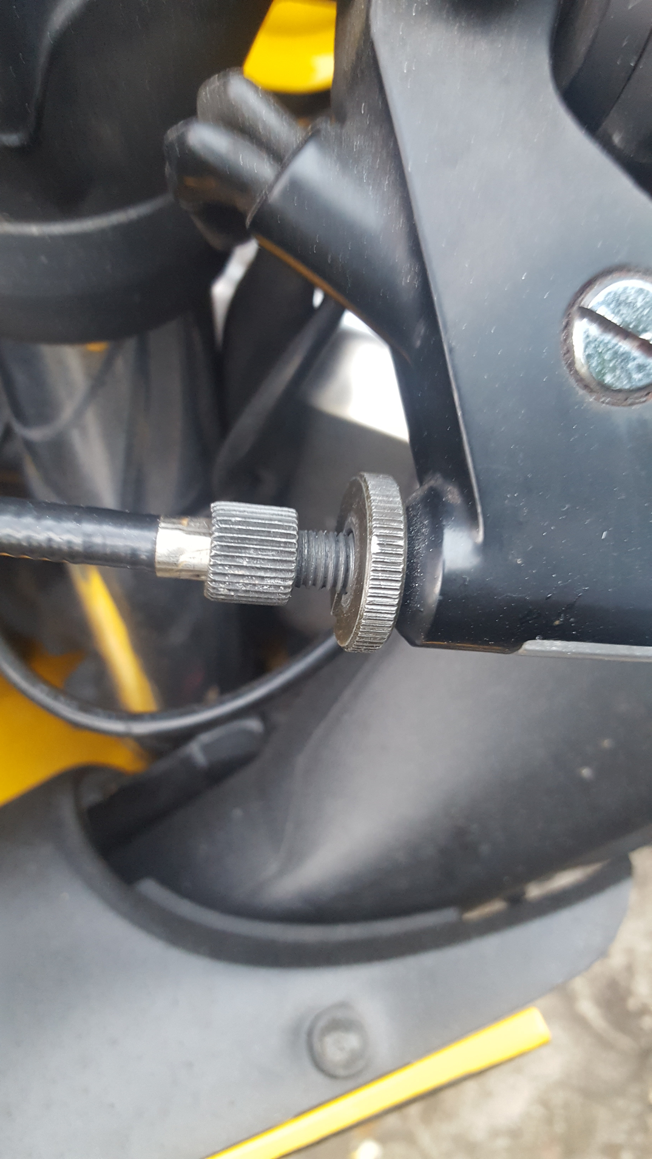

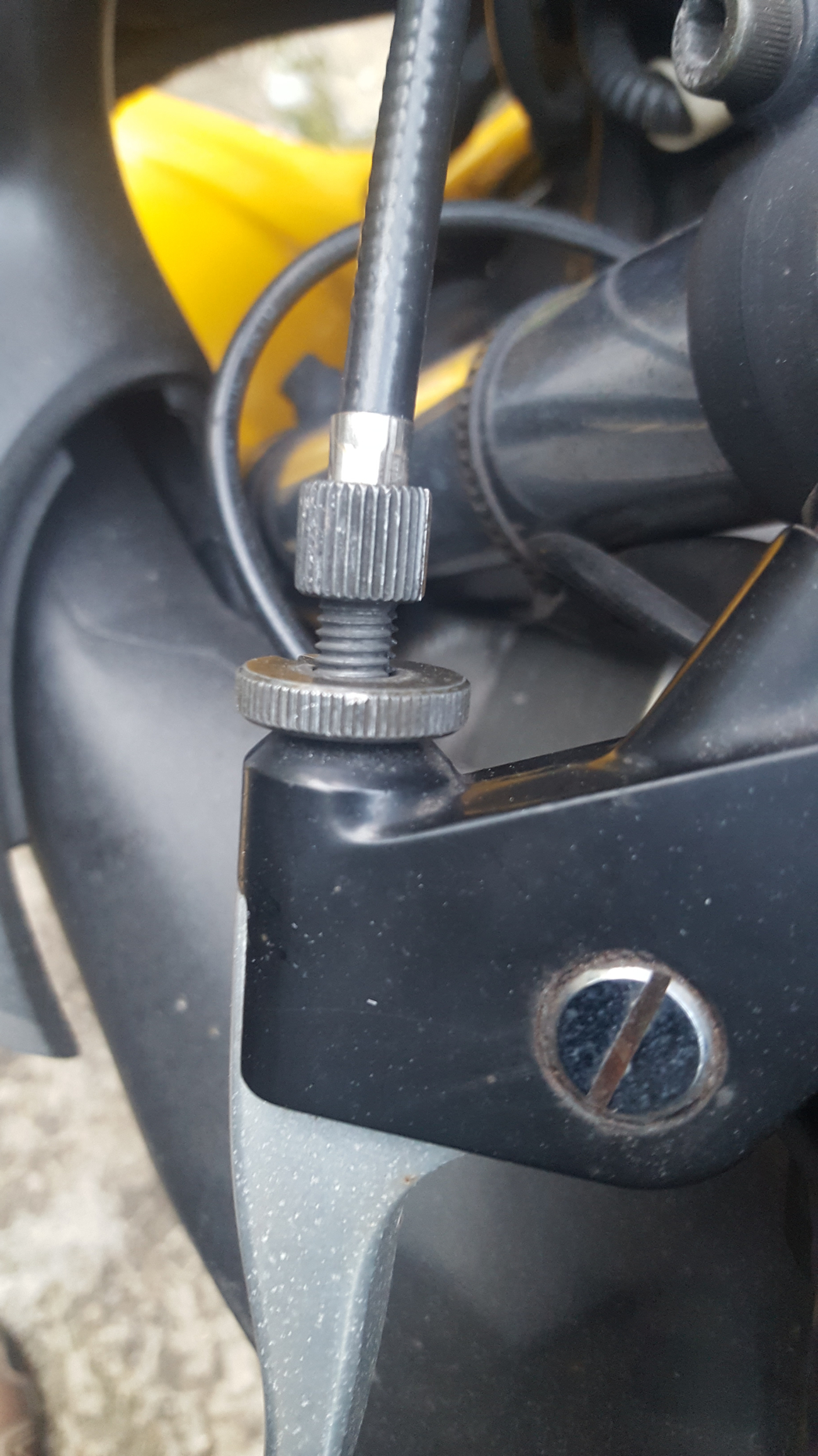

Pues resulta que he cambiado el embrague a la abuelilla ( CBR 600 FX del 99) discos, separadores muelles y cable, todo nuevo, pero a la hora de regular el embrague tanto del tensor de la maneta como del que va al motor para que tenga algo de tension los tengo que tensar los dos al maximo.
Creia que tenia el embrague gastado y por eso lo cambie pero con todo nuevo sigue igual , alguno le ha pasado?? sabeis cual puede ser la razon??
Adjunto un par de fotos del tensor de la maneta y del motor para ayudar a intentar clarificar el problema

    Del tema del cable , si es cien por cien seguro que pasa por los mismos sitios que el antiguo y tiene la misma longitud de funda y la misma longitud de cable, solo queda revisar que la leva de embrague esté en su postura correcta. Además veo en la foto 3 que el perrillo de la terminación del cable se puede apretar mucho más para que el cable gane tensión, que es el problema ahora mismo , no ?

    Volviendo al tema del hilo, estoy totalmente seguro que pase el cable por los mismos que estaba en anterior, pero ya por quedarme tranquilo si alguien pudiera poner un par de fotos de por donde pasa su cable podría cotejarlo con el mío, porque he estado buscando algún diagrama donde venga dibujado por donde va el cable pero no lo he encontrado.
    El viernes pasado volví ha probar el cable anterior y comprobé la longitud de los mismos, la cual era exactamente igual, y con el cable anterior seguía teniendo el mismo problema que con el cable nuevo.
    Cuando hablas de comprobar que la “LEVA” esté en su postura correcta....... Que es la LEVA??
    Es la pieza en forma de barra con un muelle arriba a la que se conecta el cable del embrague en el motor???
    Si es esa , cuando tube que poner la tapa del embrague, lo hice como indicaba el manual empujando la pieza del muelle hacia la camisa del cable de embrague, aún así por lo que pude comprobar la tapa solo encaja en el motor con la pieza esa en una posición especifica, que supongo que sera lo correcta, si por el contrario estuviera mal puesta supongo que no haría el juego dentro del motor y seria imposible cambiar marchas por mucho que tuviera tenso el cable, no??
    Y cambiar marchas si que puedo.
    El problema es que tengo que tensar el cable tanto de la maneta como del motor al máximo para tener tension en el cable y que el embrague funcione.
    En cuanto a lo que dices sobre la foto 3 de que puedo apretar mucho mas el “perrillo” de la terminación del cable, no es posible, esta ya apretado hasta el final.
    De las dos tuercas que se ven, la de la. Izquierda no tiene mas rosca donde enganchar , esta en el tope final.
