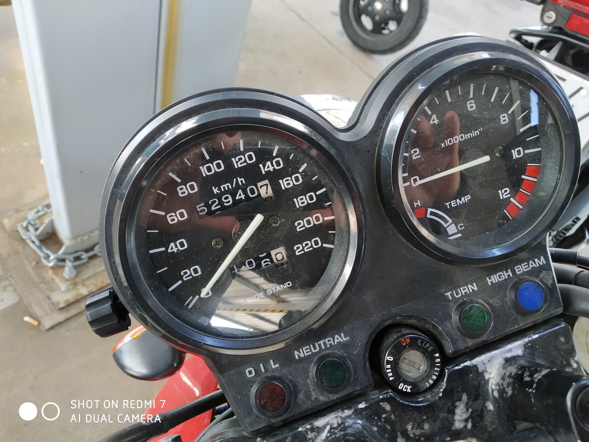

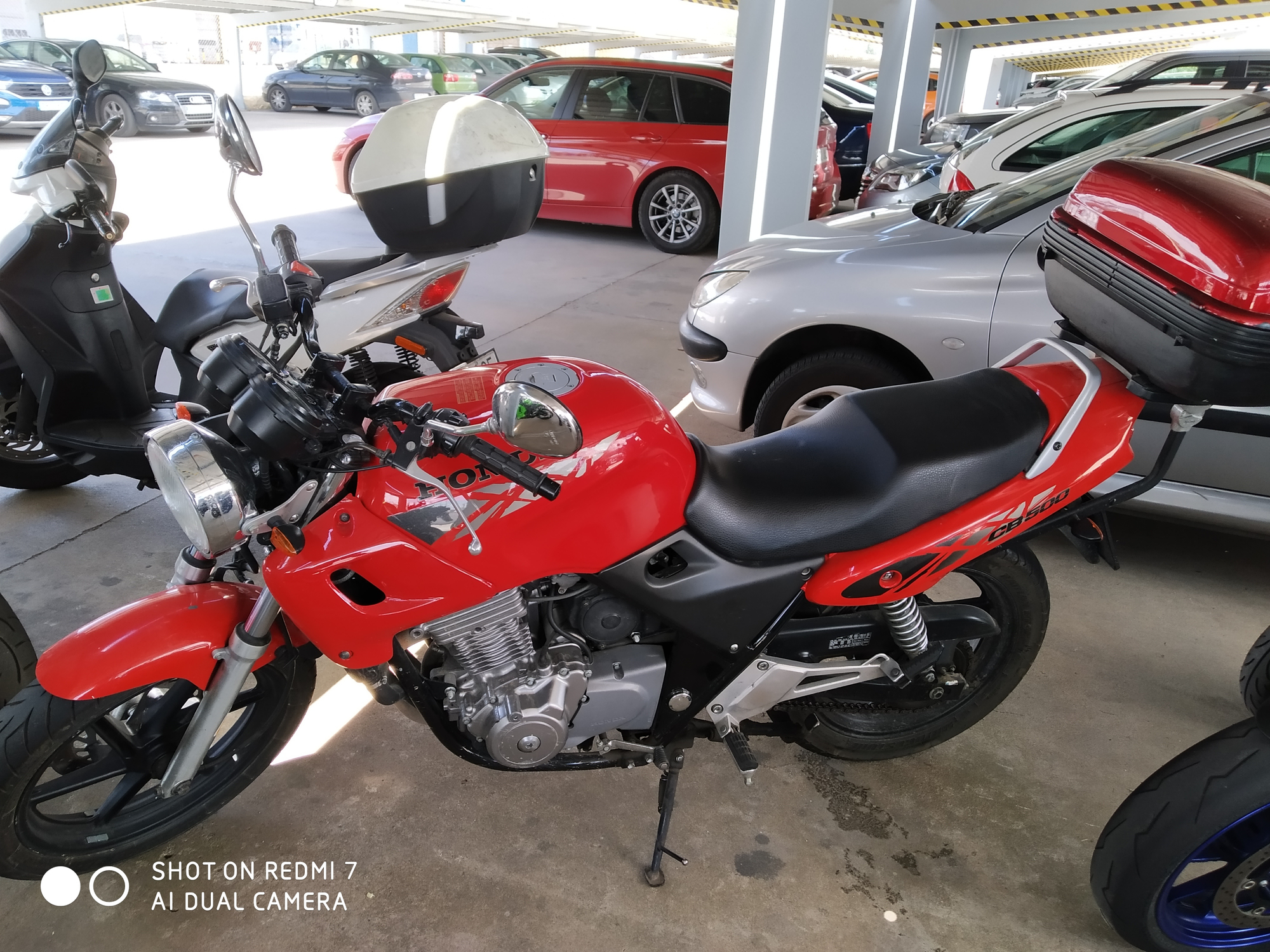

Cambiar liquido refrigerante de mi Honda CB500 del año 96..
soy propietario de esta moto desde el verano pasado..Y estoy muy verde...la voy a pasar la itv y ya tengo cita para cambiar la rueda trasera que la tengo desgastada yt con micro grietas muy serias..
Hoy he visto el vaso de expansion vacio ..
Y me gustaría cambiar yo mismo el liquido refrigerante, ya que la me gustaría hacer yo todo, aunque soy muy torpe en mecánica, me encantaría ya que para mi es un hobby.... Pero no se ni por donde se llena .
me gustaría saber..
-Por donde se llena?..
-Por donde se pulga?..
-Y si tuviera que rellenar.. Por donde se rellenaría ?
· Y lo mas importante que liquido refrigerante le echo? :o
