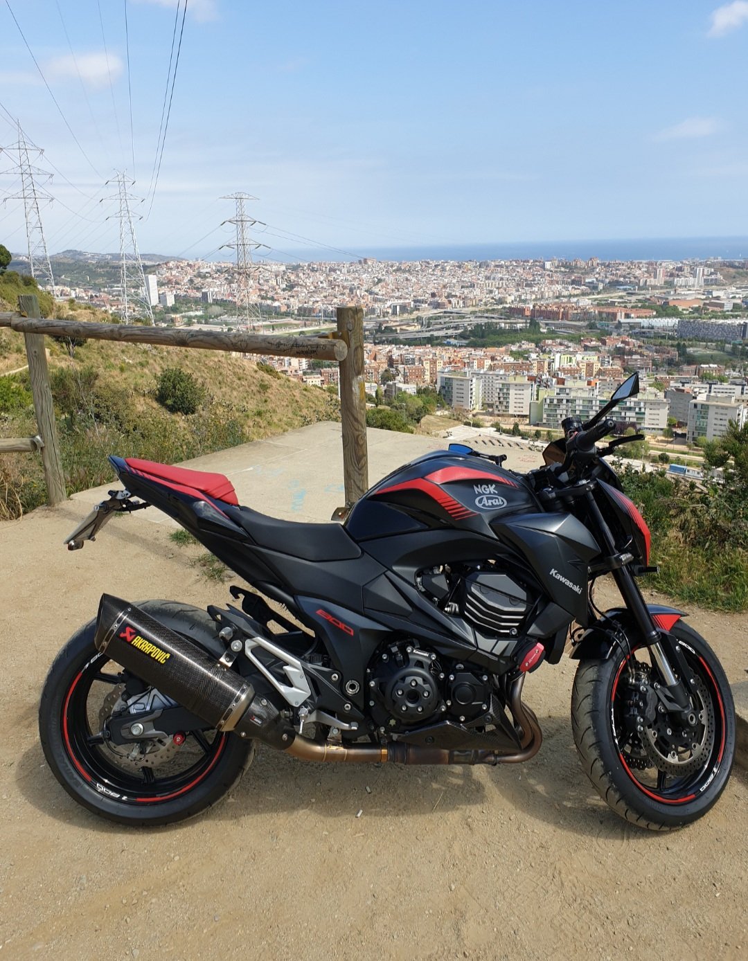

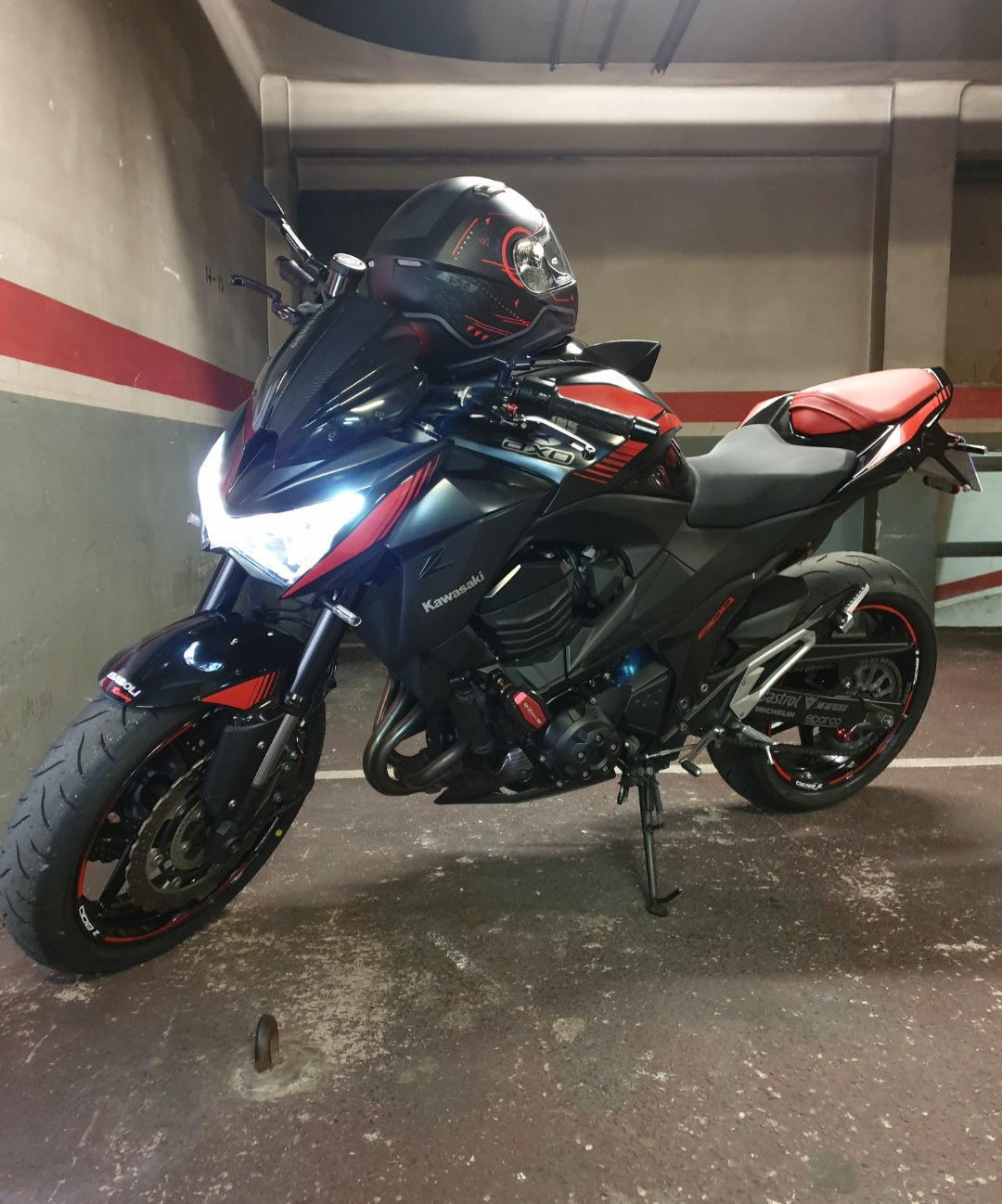

Hola compis, resulta que hace 2 años compre una kawasaki Z800 de segunda mano y este año en Noviembre le toca la primera itv (4 años). Bien, aqui tengo la duda, quien me la vendió le puso bastantes extras (todo original de la casa Kawasaki) y me gustaría saber si pasaria la ITV.
Se que el porta-matriculas tiene que sobrepasar la rueda, al menos eso me han dicho y los retrovisores son pequeños, entonces estos 2 no la pasarian pero y el resto? Aqui os dejo detalles:

    Somos vecinos, esa foto es en el castillo¿?.
    Hasta un reloj parado, tiene razón dos veces al día.
  • XTR escribió : »
    Hola, no pasas, haz lo que te ha dicho el compañero.
    Por lo q me he informado, el akrapovic esta homologado, intermitentes también, porta y retrovisores fijo que no el resto ni idea :anguished:
    Sii ahi mismo

    Un poco más arriba si jajajaja. Bonita moto!

  • SalicornioSalicornio Forero Senior ✭✭✭
    editado 19 de mayo
    - Bomba de freno
    - Porta corto
    - Retrovisores
    - Manetas abatibles (si no tienen la misma longitud que las de serie)
    - Luces de posición Led (si las de casa eran halogenas)
    Porta corto
    - Cúpula (si rebasas la altura máxima)
    - El escape (si no superas ruidos y gases. Da igual que esté homologado)
    Por todo esto, atendiendo a los comentarios entre paréntesis, pueden echarte.
    Especialmente con la bomba de freno , retrovisores y el porta corto, si se dan cuenta, no hay nada que hacer, no la pasas.
    Del resto de cosas que citas, no deberías tener problema en ninguna ITV.

  • 00Seren00Seren MegaForero ✭✭✭
    Pues yo llevo los retrovisores de una mt07 en una bandit y nunca me han dicho nada de nada.
    00Seren, desde 2007 image
    00Seren escribió : »
    Entiendo que te refieres a los de serie. Me parece normal que no se hayan dado cuenta...pero los Rizoma Tomok del compañero cantan a siete leguas.
