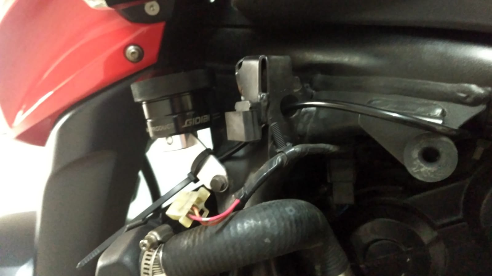

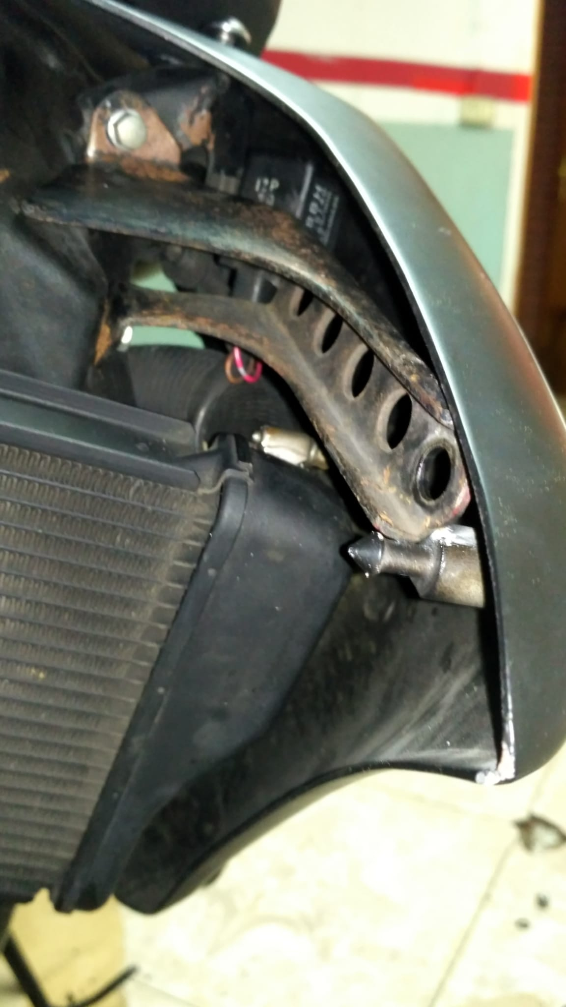

Me quedaban pocas opciones, y prácticamente ya tenía (Muy a mi pesar) medio hecho a la idea de que tendría que ir en uno de los tornillos del alternador, hasta que me di cuenta de que en la aleta izquierda, donde está el relé de los intermitentes(Lado opuesto del depósito del líquido refrigerante, había hueco.
Quité la aleta, y me encontré con que había una parte metálica que daba soporte a la aleta, pero solo en un punto. En mi caso la parte metálica estaba doblada, una caída del anterior propietario supongo, por lo que ya ni siquiera hacía de soporte de la aleta.
Así que quité esa pieza, y decidí instalar ahí el engrasador. Estaba accesible con la moto en movimiento, quedaba bien oculto, vertical, y en movimiento no le afectaría el calor del motor, que se desplaza hacia atrás(Excepto algo que le llegue del radiador, pero no se podía tener todo, para mi esa posición era un logro).
Adjunto unas fotos para que se vea como queda.

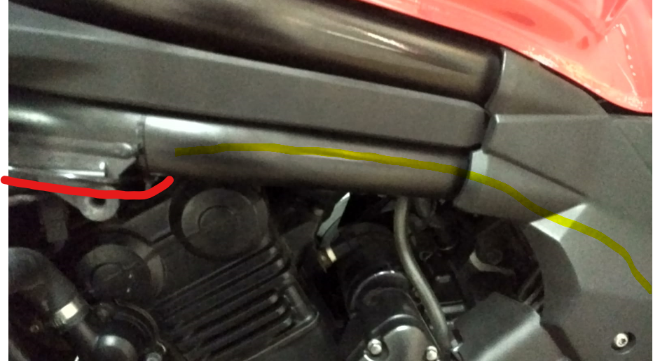

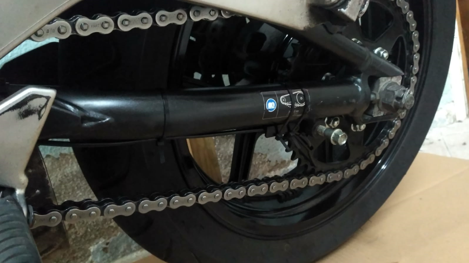

El macarrón lo paso del lateral hacia atrás por detrás de una barra del chasis, baja por el conunto de cables que están cerca del piñon, hacia atrás por el basculante, y al plato.
