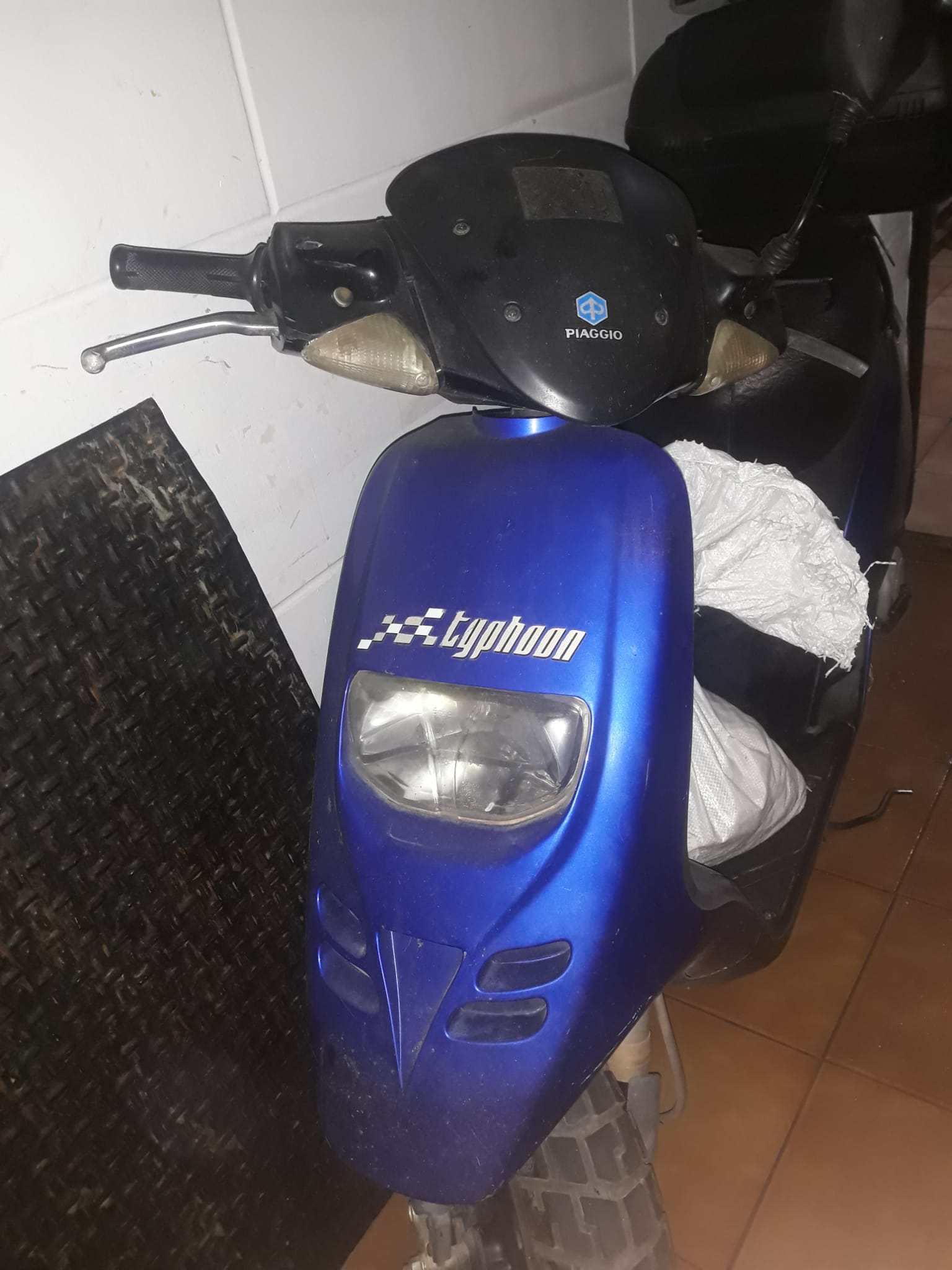

Buenas chavales, mi jefe tiene una piaggio typhoon para los repartos (es el modelo del 2006). Bueno el caso es que desde hace unos días, la moto en altas cuando vas a fondo se empieza a ahogar hasta que se para. Ayer la estuve cogiendo yo para ver que pasaba. Le miré primeramente el carburador pensando que podía ser el chiclé de alta que estuviera sucio, pero que va, lo limpié todo con limpia frenos y seguía con lo mismo. Miré bujía y daba chispa,filtro de aire lo quité andé con ella sin el y tampoco. estuve pensando que podría ser la bobina de alta que tenga un mal contacto. ¿Qué opinais ustedes? m5f758y8dtw1.jpg
