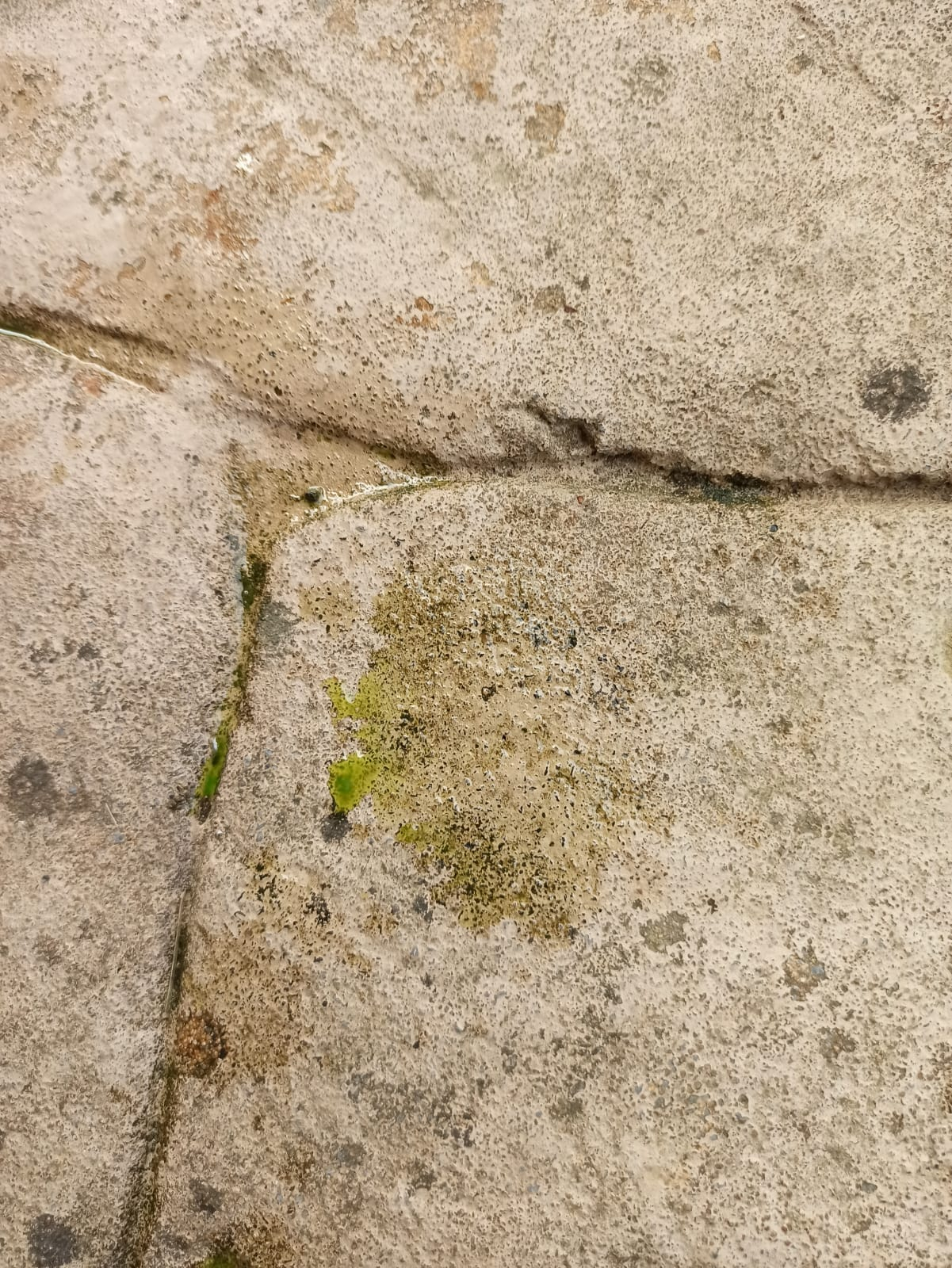

Buenas! Como mandan los canones, el viernes tengo que pasar la ITV a la Majesty 180 de mi suegro y hoy después de 100km de vuelta al llegar a casa ha empezado a tirar un líquido fosforito verde. Supongo que será anticongelante, pero yo por preguntar qué no quede!
Si alguien sabe como puedo arreglar esto o si es otra cosa, estaré agradecido de escucharos. A ver si antes del viernes puedo arreglarlo.
Os dejo unas fotos:

    así es .eso es refrigerante

  • Por la pinta que tiene, también opino que anticongelante, aunque no estaría de más mirar el líquido de frenos por si acaso.
    Para mirar por donde pierde, mira que radiador y vaso de expansión estén bien, sin ningún poro, etc.
    si puedes quitar plástico o se ve bien, mira como están las conexiones entre manguitos y vaso/radiador(si hay pérdida por ahí se habrá secado y estará la zona manchada), que esten bien apretadas y lo más proximas al tope, y por último que los manguitos no tengan ningún poro.
    Ya nos cuentas, suerte :smiley:
  • luiswr08luiswr08 Forero Senior ✭✭✭
    Si, es anticongelante

    Me paso en su momento con mi CB400, anticongelante. Llevaba una brida floja, la aprete y arreglado... como dice Adrian mirate los manguitos y bridas.

    Yo no soy nada entendido; pero esto no es la admisión o sobrante del carburador? Parece que tira por ahí.

    Pues el aspecto es identico a lo que me paso con mi CB cuando la perdido de anticongelante.... has comprobado las bridas del radiador si estan bien sujetas y apretadas ???
    Os dejo unas fotos:
    Es anticongelante, pero no siempre es de ese color, para mi moto compré uno de color azul que se tenía que mezclar al 50% con agua destilada. El resultado un azul muy **** pero en fin funciona y es lo que me importa :p si algún día tienes alguna otra perdida solo busca de donde se escapa, siempre puedes venir aquí a preguntar pero si no tienes todos los manuales de todas las motos en internet y ahí encontraras que es eso que se sale.
