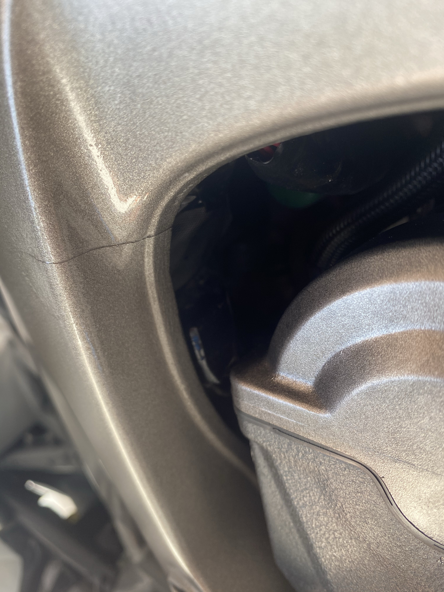

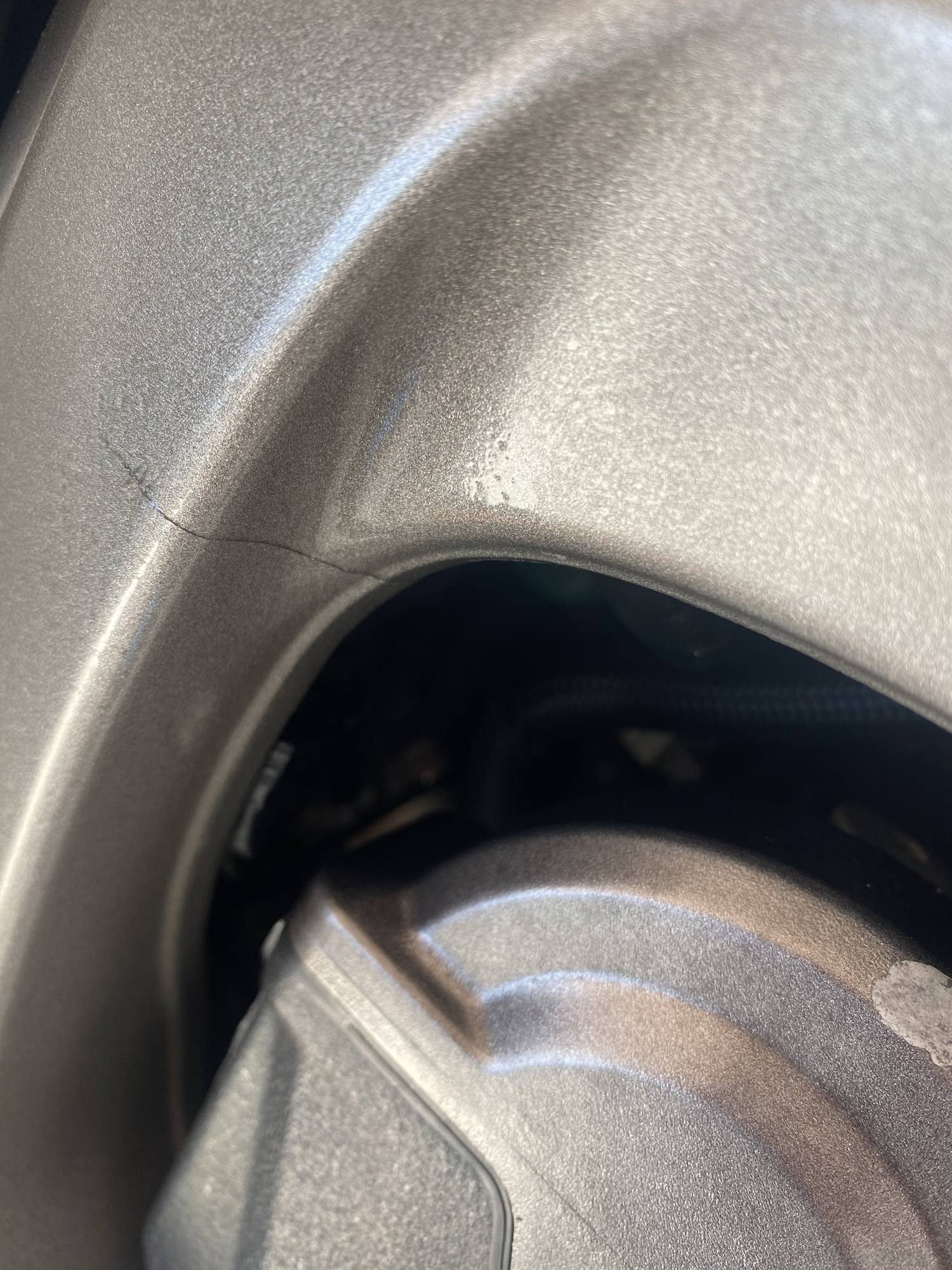

Pues en estos días me percaté de algo en la moto que me pareció extraño, vi una pequeña línea en el chasis y cuando mire más cerca, es como una línea, asumo que está fisurado, que tan grave es ? Que solución creerían que sería la mejor ?
Estaba a punto de vender la moto pero no sé si eso sea motivo para dejar de venderla o por el contrario dejarle claro a los futuros compradores lo que pasó. Dejo foto

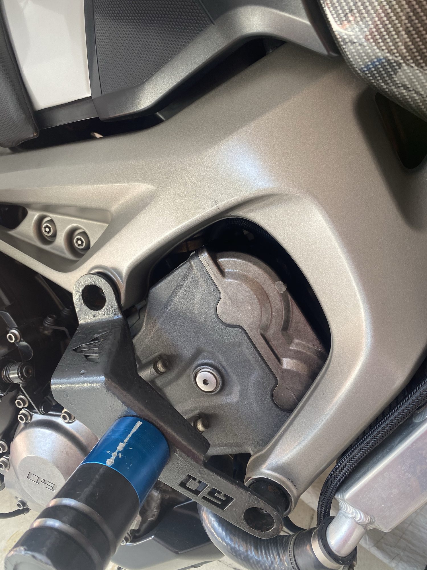

    Si parece fisurado me da la sensacion que esos topes anticaidas han llevado el esfuerzo al chasis haciendo que rompiera yo creo que aqui para hacer un buen trabajo seria cambiar el chassis de la moto. O deshuazarla y usarla para piezas pero yo con este chasis no me fiaria de circular y tampoco de soldarlo

    Enserio ??? Osea estos chasis una ves se rompen no se pueden arreglar ? Que triste :/

    Una putada lo que te dicen, pero en teoría no se pueden arreglar
    Hay que tener mucho cuidado con los topes que se ponen.
    Siempre que lleven alguna parte por donde romper si se enganchan para no romper el chasis
  • cuidado con los ingenieros de bar que te dicen que no hay arreglo, cualquier persona que se dedique a arreglar chasis te arregla eso, tiene arreglo sin cambiar chasis, pero barato no es

    No discuto que sea posible por eso le pongo en teoría, pero te digo de primera mano, no de barra de bar de un amigo, que tuve una carta de Honda para presentar en un juicio ante una aseguradora que quería arreglar un chasis, en la que se decía claramente que se desaconsejada arreglar un chasis ya que no se sabía los daños no visibles que pudiera tener el material.
    Posible es casi todo
