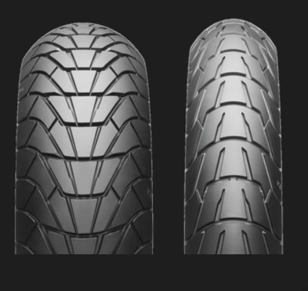

Estoy pensando en la locura de montar unos neumáticos semi de tacos en mi xsr900. En concreto los nuevos brigestone AX41S. Mi uso de la moto es para rutas tranquilas. Y con ellas montadas no descartaría meterme en algún camínito.
Según he leído puedes montar un neumatico M+S con un índice de velocidad más bajo al de la ficha técnica si pones en una zona visible al conductor una pegatina recordado que llevas esos neumaticos y que la velocidad máxim
Lo veis una locura total? Sabéis si a parte de la pegatina es necesario que conste algo en la ficha técnica?
Gracias de antemano

    El tema esta es que según he visto en varios sitios dicen que puedes llevar un neumático con índice de velocidad inferior siempre y cuando sean M+S y lleves una pegatina en el manillar que te indique que llevas un neumático de este tipo y que la velocidad máxima es menor a la estipulada legalmente.
    Mi duda es si esto se puede hacer en cualquier moto o en caso contrario solo se puede si en la ficha técnica pone algo especifico. Aquí te paso un articulo que he encontrado pero eso no me queda claro
    https://motorbikemag.es/neumaticos-de-moto-ms-etiqueta-legalidad-codigo-de-velocidad-mas-bajo/

    en coche leo esto
    En caso de utilizar neumáticos con la inscripción M+S, MS o M&S, estos podrán tener un código de velocidad inferior a la velocidad máxima del vehículo, siempre y cuando tenga un código Q (160km/h) o superior. Si la velocidad máxima del vehículo fuese superior a esta, se deberá especificar en una etiqueta de advertencia la velocidad máxima permitida. La etiqueta se situará en un lugar destacado dentro del campo de visión del conductor del vehículo.

    te lo encontré
    si puedes
    Neumáticos M+S, M&S o MS: Qué son
    Tal y como nos explican desde Continental, hay neumáticos que llegan etiquetados como M+S, unas siglas que también vemos como MS o M&S y que se refieren a 'barro' (Mud) y ‘nieve’ (Snow), es decir, neumáticos especialmente preparados para estas difíciles condiciones de adherencia, tales como son sus TKC 80, TKC 70 y TKC 70 Rocks. La diferencia con el resto de neumáticos son su mayor dibujo y su mayor profundidad que permiten mayor evacuación y agarre. Por eso, los neumáticos off-road tienen tacos tan marcados. Estos modelos de neumático suelen tener códigos de velocidad más bajos de lo habitual.
    Entonces, ¿puedo montar un neumático con código de velocidad menor que el indicado en la tarjeta de ITV de mi moto? No, pero existe una excepción en ciertos neumáticos etiquetados como M+S...
    Montar neumáticos M+S en mi moto de menor índice de velocidad y adhesivo
    Sí, se pueden montar neumáticos M+S con indice de velocidad menor en mi moto. Sin embargo, hay que cumplir con unos requisitos, según podemos leer en el punto 8.3 del Manual de Procedimiento de Inspección de las Estaciones ITV [Sección II página 283] (PDF):
    Etiqueta M+S: Lo primero, el neumático debe estar así etiquetado y homologado como M+S. Si es estándar, debe cumplir con el mínimo indicado en la tarjeta de ITV sin excepciones.
    Adhesivo: Muy IMPORTANTE. Debes acompañarte de un aviso (pegatina o similar) en un sitio visible para el conductor donde se indique la velocidad máxima a la que puede circular el neumático M+S que monto. Se suele poner en el manillar o cerca de la instrumentación.
    El código de velocidad debe ser superior a M (130 km/h).
    Un ejemplo claro puede ser la BMW R 1250 GS, una moto en cuya tarjeta de ITV se exigen neumáticos con un índice de velocidad ‘V’, es decir, con una velocidad máxima como mínimo de 240 km/h. ¿Puedo entonces montarle unos Continental TKC 80 con los datos de rueda trasera «170/60 B 17 72Q»? Esto nos dice que puede alcanzar un máximo de 160 km/h ('Q')... ¿Entonces?
    Sí, podemos montarlos ya que se cumple la excepción: el TKC 80 es un neumático etiquetado como M+S y supera los 130 km/h en su código. Lo único que hace falta es que el dueño de la moto coloque un adhesivo o pegatina en un sitio visible donde se indique 160 km/h como velocidad máxima de esos neumáticos. De esta manera, estás circulando de manera completamente legal.
    Entonces no he dicho nada 😁. Perfecto otra cosa que he aprendido 👍.
