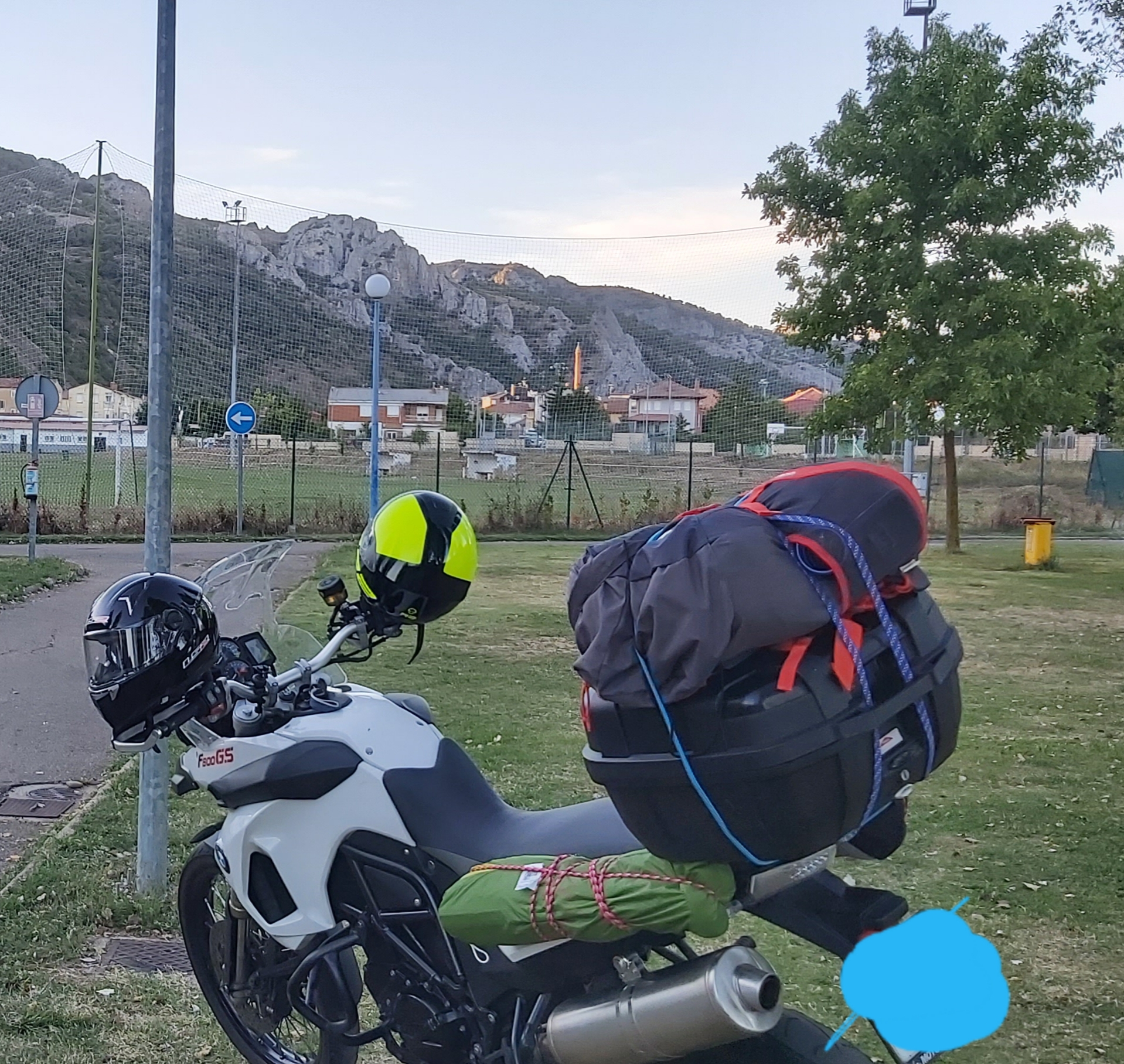

Vengo de un "viajecillo" de 3 días con paquete (mi hijo) y he echado de menos capacidad de carga. Sólo tengo un baúl grande (no se si es de 55 litros) y como hemos ido de camping, pues la tienda ha ido a un lado y el colchón al otro (todo material de bajo presupuesto, que habrá tiendas y colchones mini). Paso de comprarme las maletas que usaré en contadísimas ocasiones. Aparte aproveché un erraje para la maleta GIVI con una ñapa y no es exactamente el que te permite poner las maletas laterales trekking. O sea, tendría que comprar todo el equipo entero, herraje incluído.
¿Hay algunas alforjas que vayan sobre el asiento? (para que el pasajero vaya sentado encima) ¿cómo se agarran a la moto? Mi moto tiene el problema añadido del tubo de escape, aunque algunos ponen protectores. ¿cuál me recomendáis?.

    Gracias por las contestaciones. Sí, eso me parecía a mi. Estuve mirando el foro específico de mi moto y alguno he visto sin herraje, pero no consigo dar con el modelo.

    Tienes el escape en mal sitio para unas alforjas sin herrajes.
    Tu moto es ideal para llevar unas maletas, intentaría buscar un juego y sus respectivos herrajes en el mercado de segunda mano.

    Yo, personalmente, buscaría unos herrajes de segunda mano para tantear. Y luego ya veré si pongo unas alforjas blandas o unas maletas, porque el tema del escape lo veo complicado. Ojo, que tampoco soy un experto en el modelo y lo mismo en foros específicos te dan alguna solución mejor.

    La movida también es que las trekker, que eran las que me convencían (como el baúl que llevo) exigen para los herrajes laterales una parrilla específica, pero el baúl va sobre una que hice una ñapa y no es esa, así que tocaría desembolso completo para la moto, que ya tiene 8 años. Por eso la pregunta de las alforjas para los viajes ocasionales y seguir tirando del baúl. De todas formas, si miráis la foto, peor, más cutre no se puede ir =)
