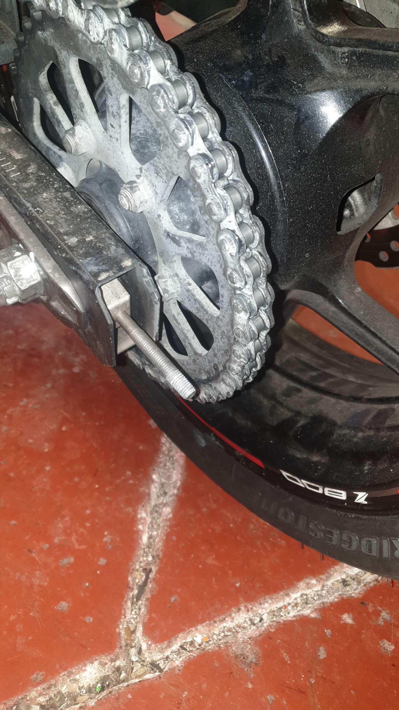

Se que es un poco de tontos, pero nunca me ha pasado.
Resulta que ayer circulando con la moto escuche un ruido como si se hubiera caído algo, mire y lo tenia todo. Pues hoy al ir a limpiar la moto me fijo que la tapa tensora del basculante ya no estaba...
Mi duda: puedo circular sin ella? O tendría algún inconveniente?

    Yo no lo haría, de mano lo primero que hará será estar descentrada la rueda, sin contar que se pueda salir la cadena por moverse hacia delante

    Mientras no aflojes la tuerca del eje no hay problemas en circular así, más que por la mier da que va a entrar ahí.

    Gracias! La he tenido parada y la voy a tener hasta que llegue la pieza. Prefiero prevenir a curar. Mi lógica era que se pudiera salir la cadena. Pero descentrarse la rueda? Pq?

    No veo porque. Es solo una tapa, no creo que influya en la rueda ni en la cadena.... por lo menos, eso me parece a mi. la rueda va apretada con la tuerca principal, y si no se afloja para tenzar cadena por ejemplo, no tiene porque moverse en absoluto....la cadena igual...

  • No es una simple tapa, ES EL TENSOR DE LA CADENA.
    Le falta el tope (no tapa ) y la tuerca que va en el espárrago con la que se tensa la cadena y regula que la rueda vaya alineada.
    Luego se aprieta la tuerca de eje para bloquear el conjunto y se pone otra tuerca en el esparrago para hacer de contratuerca.
    Para ir a la terraza de debajo de casa , yo no me preocuparía , pero para rutear , ni de coña.

    Además le falta la tuerca y contratuerca que marca la posición el eje.
    Que solo la tuerca aguante?quizás, pero yo lo arreglaría rápido

    Pero en serio, mientras no aflojes la tuerca del eje, el eje no se mueve.
    Y por lo que tampoco se mueve ni la cadena ni la rueda.
    Pero efectivamente, si aflojas la tuerca del eje perderías toda referencia para el tensado de la cadena y alineación de la rueda. Pero solo si se afloja la tuerca del eje.

  • Yo lo perdí en la Z750, y fui sin un tensor 2 meses sin darme cuenta, hasta que la llevé al mecánico y aquí sigo... Ni me estampe, ni se salio la cadena.
    PD Revisad los tensores cuando os cambien los neumáticos...
