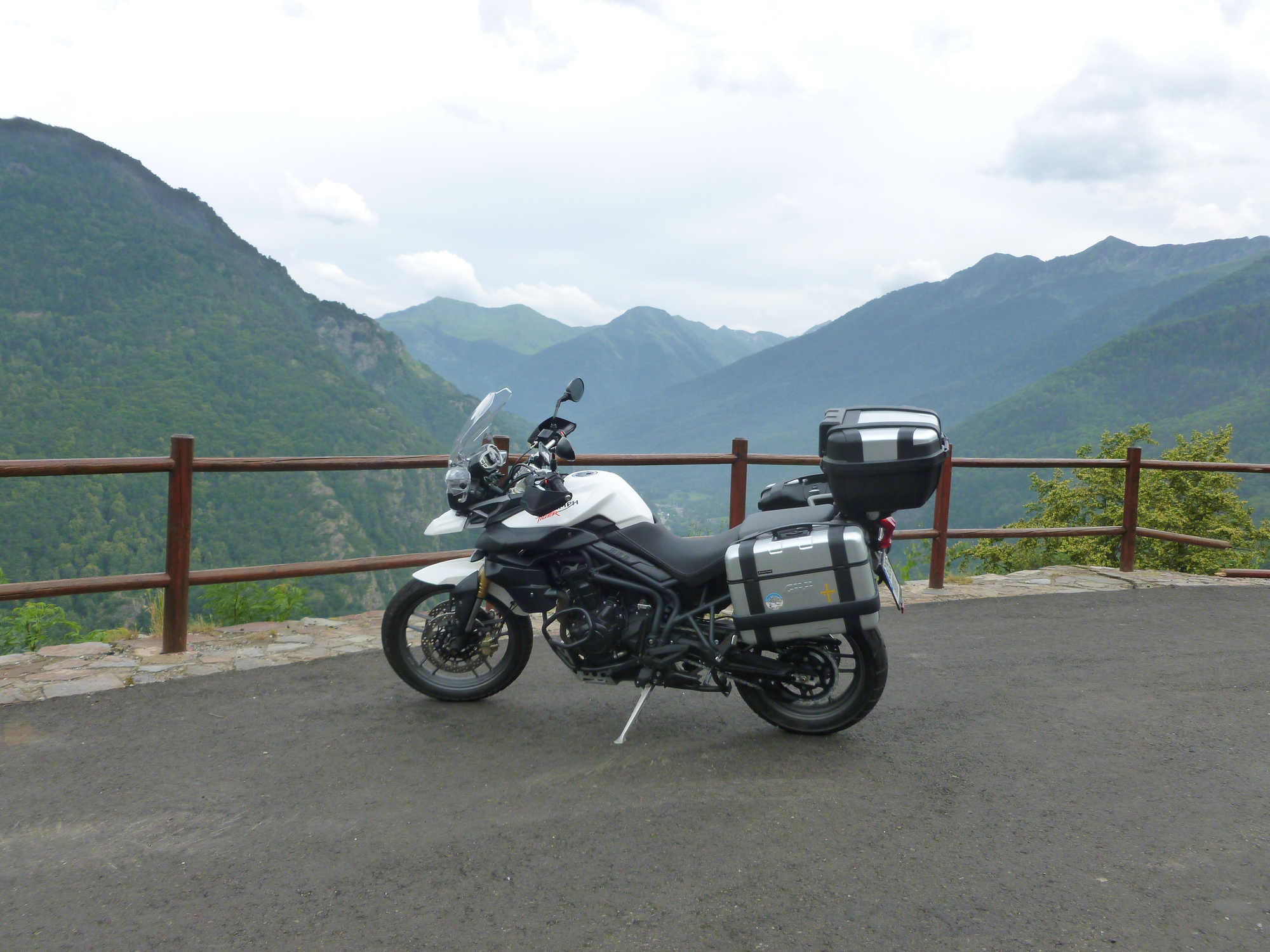

Hola, quisiera comentar un problema por si alguien me puede aconsejar.
Hace años que sigo este foro, aunque nunca antes había participado.
Esta es mi moto, de octubre de 2013 y con 25000 km. Está cuidada, mimada y con todas las revisiones en concesionario oficial.
El pasado mes de enero la moto se queda parada y, en RetalBikes (taller Oficial Triumph en Sevilla), me dicen que se ha bloqueado el motor... que esas cosas pueden pasar por mucho que cuides la moto.
Me hablan, incluso, de buscar un motor de segunda mano por lo costosa de la avería (no me podía creer lo que oía).
Me comentan que van a hablar con la Marca, en Madrid, para ver si ellos se responsabilizan antes de abrir el motor, porque eso ya cuesta dinero.
Tras dos meses de espera, desde Madrid contesta Triumph que la moto no está en garantía y no se hacen cargo de nada.
Retalbikes de Sevilla me manda un presupuesto (aproximado y sin abrir la moto) de 5.383,01€.
No sé qué hacer. He escrito a atención al cliente de Triumph y estoy esperando respuesta, aunque ya le han dicho al taller de Sevilla que no se responsabilizan.
Espero vuestros consejos.
Un saludo
