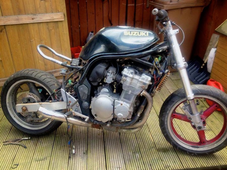

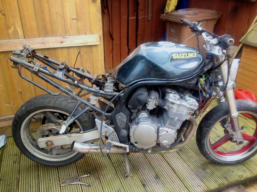

Creéis que se podrá cortar el asiento de una bandit de esta manera legalmente?

  • Sin papeleo de homologacion 100% NO. Y para homologar una modificación en la moto de ese tipo cas a necesitar bastante pasta y muuucho tiempo y paciencia. No creo que merezca la pena.

    Tantas vueltas y tan caro puede salir hacer simplemente un corte? Estuve viendo que mientras no cortes el chasis no hay mucho problema, eso está considerado chasis? O sería el subchasis?

  • Como todo , se puede , es cuestión de tiempo y dinero.
    Las fotos que has puesto es un simple corte , pero eso es solo el principio del trabajo.
    Soporte de guardabarro y guardabarro que cumpla con las normas de longitud , distancia, ....etc
    Soporte de matricula que guarde inclinación distancia ....etc
    Piloto e intermitentes con su cableado, aislado y protegido.
    Si no pones estriberas traseras te dirán que no pueden mantener la homologación de dos pasajeros y te obligaran a cambiar los papeles.
    Y ya , como les les pilles tontorrones , te pueden pedir homologación de soldador y procedimiento de soldadura.
    Y después de todo a mover papeles.
    En España , eso es una locura, al menos que te lo hagas tu por afición y sin mirar los resultados.
    Saludos

    Y si en vez de cortar las dos barras solo se corta la inferior manteniendo el guardabarros original, el soporte de matrícula, intermitentes y demás le darán tantas vueltas?

    No puedes hacerlo sin estudio favorable de ingeniero.
    Si estás convencida de seguir adelante te recomiendo que escribas a Café Racing SSpirit (Guipúzcoa). Ellos te harán el estudio, modificación y homologación.
    Ten clara una cosa: si una moto se homologa monoplaza YA NO HAY VUELTA ATRÁS. Para volver a biplaza necesitas nosequé documento del fabricante y nunca lo facilitan.

  • Se puede.
    Hazte un proyecto o planos ANTES de cortar
    Consulta un ingeniero para hacer upel proyecto de reforma y deberás homologar antes de ITV
    Unos 500pavos
    De nada.

    Por lo poco que yo sé , la matrícula nunca puede llevarse más adelantada que la rueda trasera.
    Cortar es subchasis son palabras mayores, al igual que volver la moto monoposto....veo horas de curro y mucho papeleo de ingeniería.
    O dejas la moto para concurso, como por ejemplo la de darkus , o puede quedar una chapuza épica.
