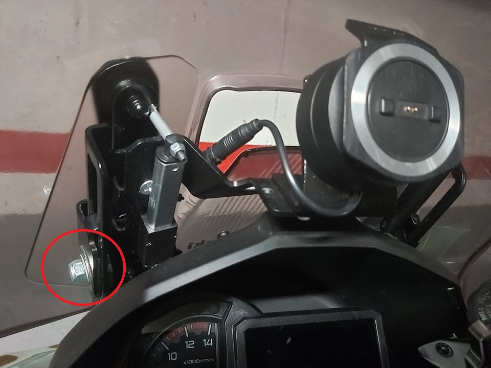

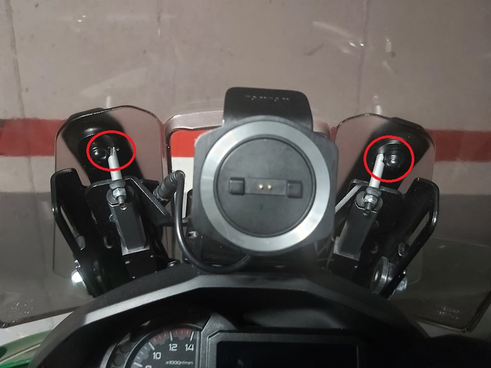

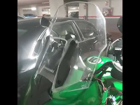

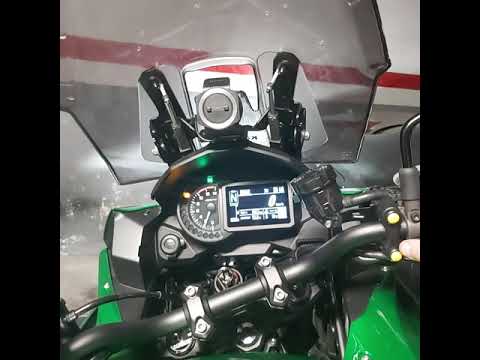

Antes de que el Foro desaparezca quiero compartir el invento que me he currado para mover la cúpula de la Versys de forma eléctrica.
Lo que buscaba con esto era el no tener que parar a aflojar los pomos laterales para subir o bajar la cúpula cuando se cambia de una via rapida a una mas lenta, ya que antes no lo hacia al ser manual y ahora he podido comprobar la diferencia al llevarla en una posición u otra.

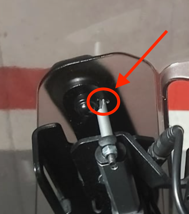

Lo importante para mi era que el coste fuera lo mas bajo posible (unos 50€), al igual que la mínima modificación en el sistema original (4 agujeros para tornillo de 5mm).
Al final os comparto el listado de los materiales utilizados.
Os pongo algun video de las pruebas, del montaje final y de la prueba en carretera.

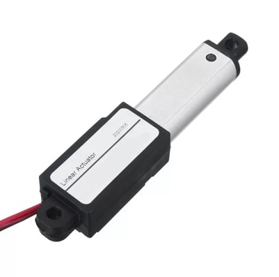

2 actuadores 12v, 50mm, 15mm/s, 64n.
https://es.aliexpress.com/item/1005001427208855.html?spm=a2g0o.productlist.0.0.5ecf77acOzqmbk&algo_pvid=c1372ad9-7134-40e2-916a-

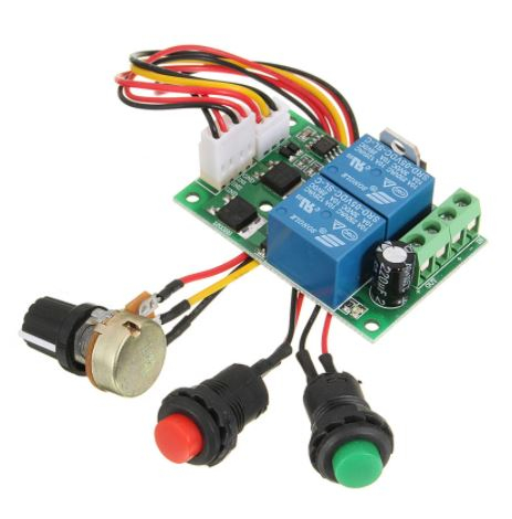

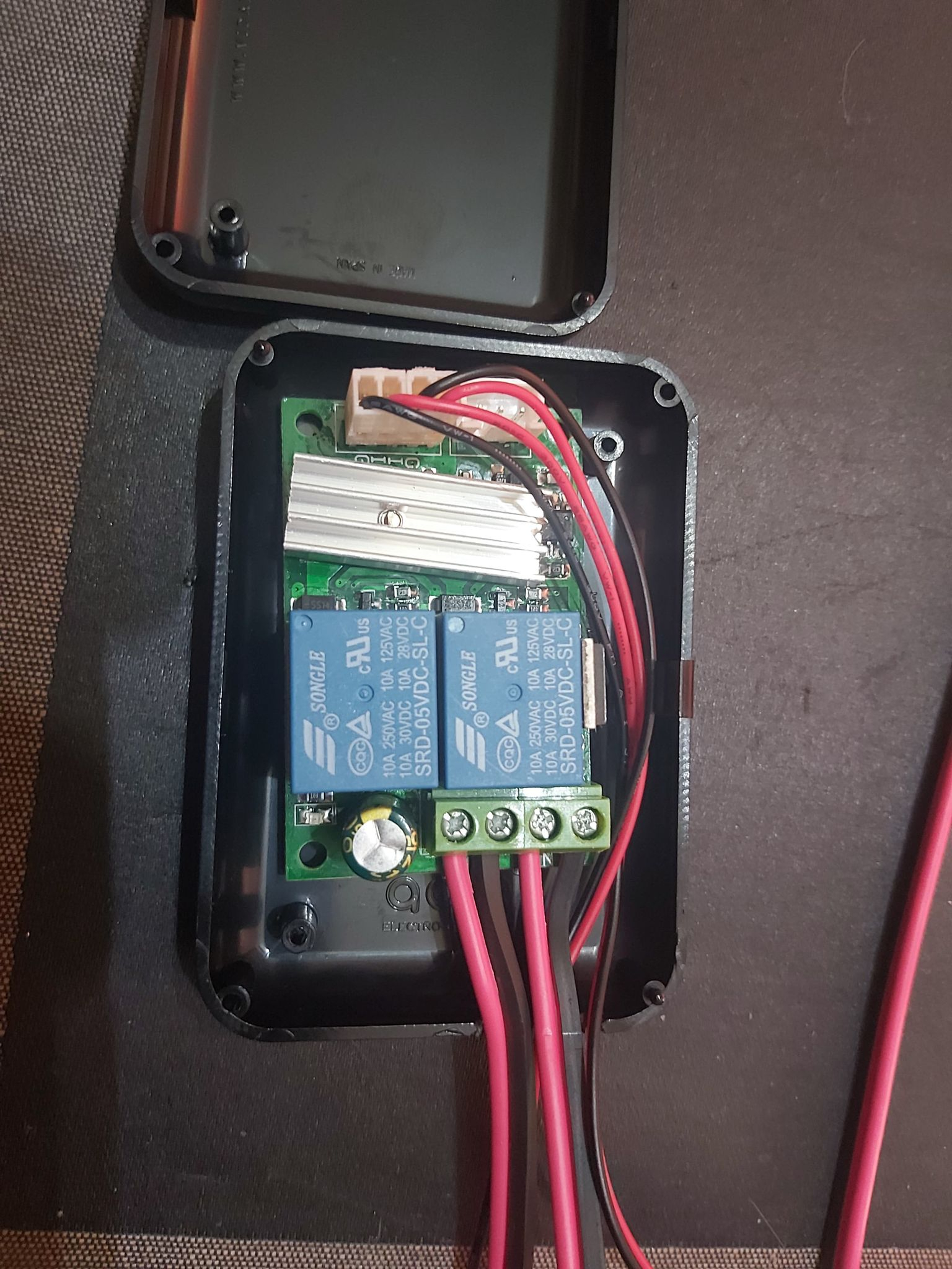

Controlador actuadores (desconectar el potenciómetro al no ser necesario)
https://es.aliexpress.com/item/4001361732892.html?spm=a2g0o.cart.0.0.449a3c00pOLbVn&mp=1
Pulsadores para el manillar, comprar 2 unidades del Mode 1 para utilizar los pulsadores (amarillos) ya que cada uno trae un pulsador y un interruptor.
https://es.aliexpress.com/item/32841976876.html?spm=a2g0s.9042311.0.0.70fa63c082FBZI
Caja de plástico para el controlador.

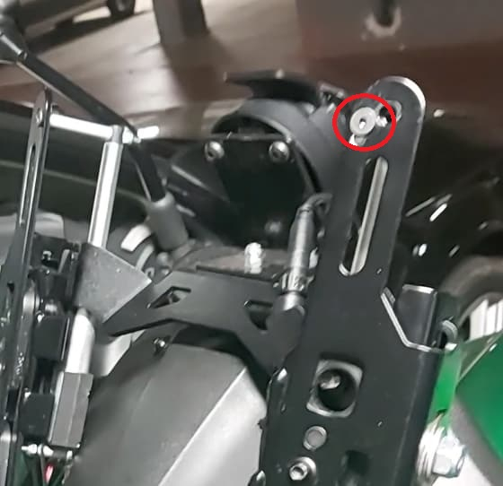

Tornilleria para fijar los actuadores:
2 tornillos M5x45 con cabeza plana
2 tornillos M5x25
4 tuercas autoblocantes M5
4 arandelas M5
2 espaciadores de 30mm para la parte superior (habrá que hacerles un rebaje para que no toque con la tuerca donde va sujeta la cúpula)
2 espaciadores de 5mm para la parte inferior
2 tuercas M8 autoblocantes (para sustituir los pomos que trae de origen la cúpula.
