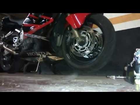

El "problemilla":
He quitado las pinzas de freno, extraído las zapatas, comprobado que están hechas cisco y vuelta a instalar (con la idea de comprar unas nuevas, claro).
Resulta que la rueda no se mueve ****, roza (bastante) con las zapatas de esa pinza de freno.
¿Cuál puede ser el problema?
a) La rueda está mal instalada y se ladea (no lo creo, es la delantera).
b) He instalado mal las zapatas (me dieron problemas) y, de alguna manera, entraron en su lugar pero no están bien y rozan con el disco (fácil solución, sácalas y vuelva ponerla pero esta vez bien, cebolla).
El disco izquierdo (el afectado) estaba jodido, las zapatas del derecho tienen un aspecto mucho más saludable:

Que sepas que si te interesa yo tengo un disco izquierdo original en buen estado, comprobado, es de una RR pero no sé si será el mismo.
Por las pintas te está frenando más una rueda que la otra. ¿Cuántos km llevas?
No puede ser que en realidad esa pinza es la que funciona y sólo está frenando con ese disco, por eso lo has fundido con el calentón?? Si me dices que sólo estuviera una de las dos pastillas gastadas ya me callaba, pero no sé yo...
En cualquier caso limpia los pistones de las pinzas bien, cambia pastillas y aprovecha para cambiar líquido de frenos. Y ya si eso compruebas que las dos pinzas se mueven (fácil, mismamente separando las pastillas de un lado a ver si vuelven al sitio al apretar la maneta). Y que no se quede la rueda frenada, claro.
A veces si montas mal los suplementos que lleva la rueda para separarla se queda mal centrada (el izquierdo en el derecho, no suelen ser iguales), pero me da que no es tu caso, se separarían las pastillas y no te frenaría la moto en el primer "apretón" a la maneta.
